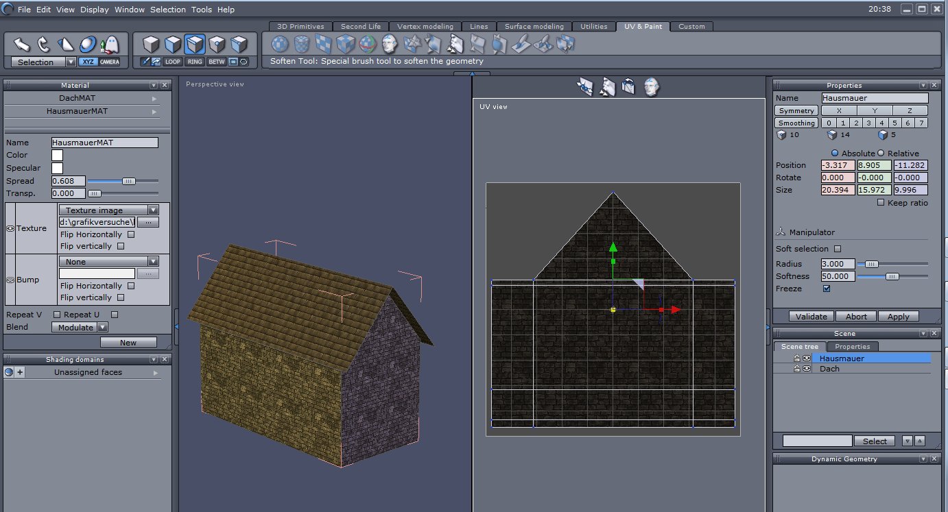

    Du musst für das Dach eine eigene Shading Domain festlegen, sonst denkt Hex, das Dach und das Haus haben dasselbe Material.
    Dann kommt es auch darauf an, in welchem Programm und wie du die Textur machen willst. Hexagon selbst ist ja kein Renderer, also solltest du das Texturen-Setup im Zielprogramm machen.
    Möglichkeit 1: Dein Programm verlangt kein UVMapping. Dann kannst du ein Bild mit Schindeln von oben auf das Dach projizieren (das geht z.B. in Bryce), oder eine prozedurale Textur anwenden, wobei du beides entsprechend skalieren kannst.
    Möglichkeit 2: Dein Programm benötigt UVMapping. Dann musst du zuerst dein Objekt mappen und dann im 2D-Programm die passende Textur dafür erstellen, z.B. das Schindelfoto in richtiger Skalierung vorbereiten. Oder du verwendest auch hier einen prozeduralen Shader.

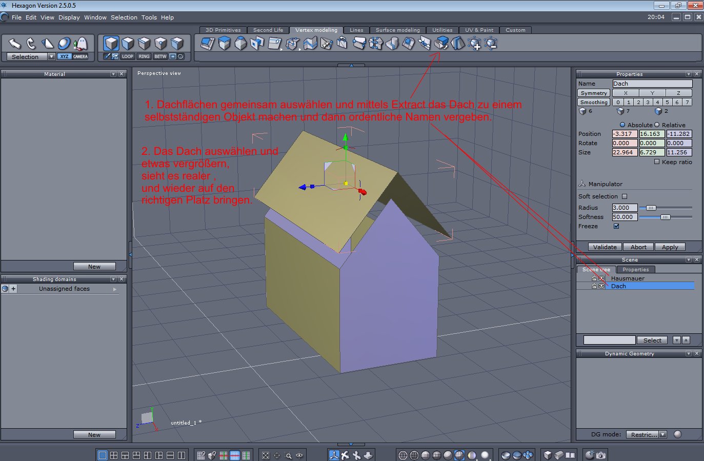

    Hi SooniC,
    ich gehe davon aus, dass das was Du erreichen willst in etwa so aussehen soll:

    Gleich ein Tipp:
    Mache je ein Objekt für Dach und Hausmauern, nicht das Haus im Ganzen lassen. Das geht dann schon mal leichter zu handhaben.
    Ich mache meistens beides, Shading domains und UV-Map (DAZ braucht nicht unbedingt UV-Maps, aber wenn du mit was anderem arbeiten willst als Shadern, ist es sinnvoll). Aber die Shading Domains helfen dir auch sehr, wenn du nachher zum UV-Mappen was auswählen willst, außerdem geben sie (bei dezenter Farbgebung...) auch mehr Überblick beim Modeln.
