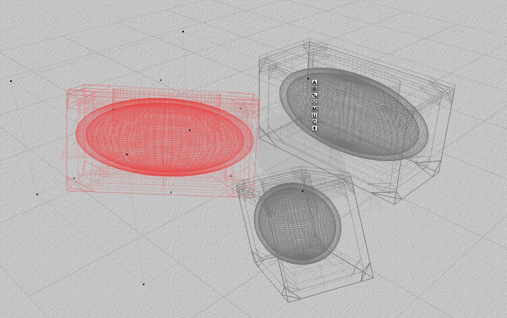

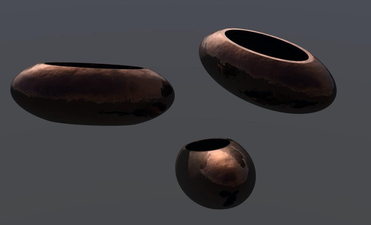

    Aber ich hab' mir das ganze auch mal mit Bryce angetan:
    1. Eine Kugel erstellen und etwas in die Breite ziehen.
    2. Auf das kleine A drücken und die Kugel positiv machen.
    3. Einen Würfel erstellen und daraus eine rechteckigen Quader mit dem Skalierwerkzeug erstellen und bei der Kugel an die richtige Stelle ziehen (z.B. dort wo die Standfläche der Vase sein soll.)
    4. Auf das kleine A drücken und den Quader negativ machen.
    5. Nun die beiden Objekte (Kugel + Quader) gemeinsam auswählen und gruppieren (G). Jetzt müsste die Kugel beim Rendern eine flache Bodenfläche haben.
    6. eine weiteren Quader erstellen und nun oberhalb der Kugel anordnen.
    7. Den neuen Quader wieder negativ machen (A) und die Gruppe Kugel und Quader von der ersten boolschen Operation positiv machen(A).
    8. Alles auswählen und gruppieren (G) und die Vase hat oben auch eine gerade ovale Fläche.
    9. Diese gesamte Gruppe duplizieren (Strg + D) und das Duplicat etwas verkleinern und darauf achten, dass es genau in der Mitte der anderen Gruppe ist.
    10. Die kleinere Gruppe negativ machen (A) und die große Gruppe positiv machen (A), gemeinsam auswählen und gruppieren. Den Effekt sieht man nun noch nicht. Es fehlt ja noch das Loch oben.
    11. Zylinder erstellen und in eine ovale Form bringen etwas kleiner als die abgeflachte obere Fläche der Vase. Der Zylinder muss nicht besonders hoch sein. Passend anordnen an de Stelle wo das obere Loch der Vase sein soll.
    12. Zylinder auf negativ stellen (A) und die Gruppe Vase auf positiv stellen . Alles auswählen und gruppieren und die Vase sollte eigentlich fertig sein.
    Siehe Dateianhang.
    Das ware jetzt eine sehr umständliche Prozedur, aber in Bryce geht es nicht anders. Ich hoffe Du kommst damit klar oder noch besser, Du holst Dir Hexagon :D .
