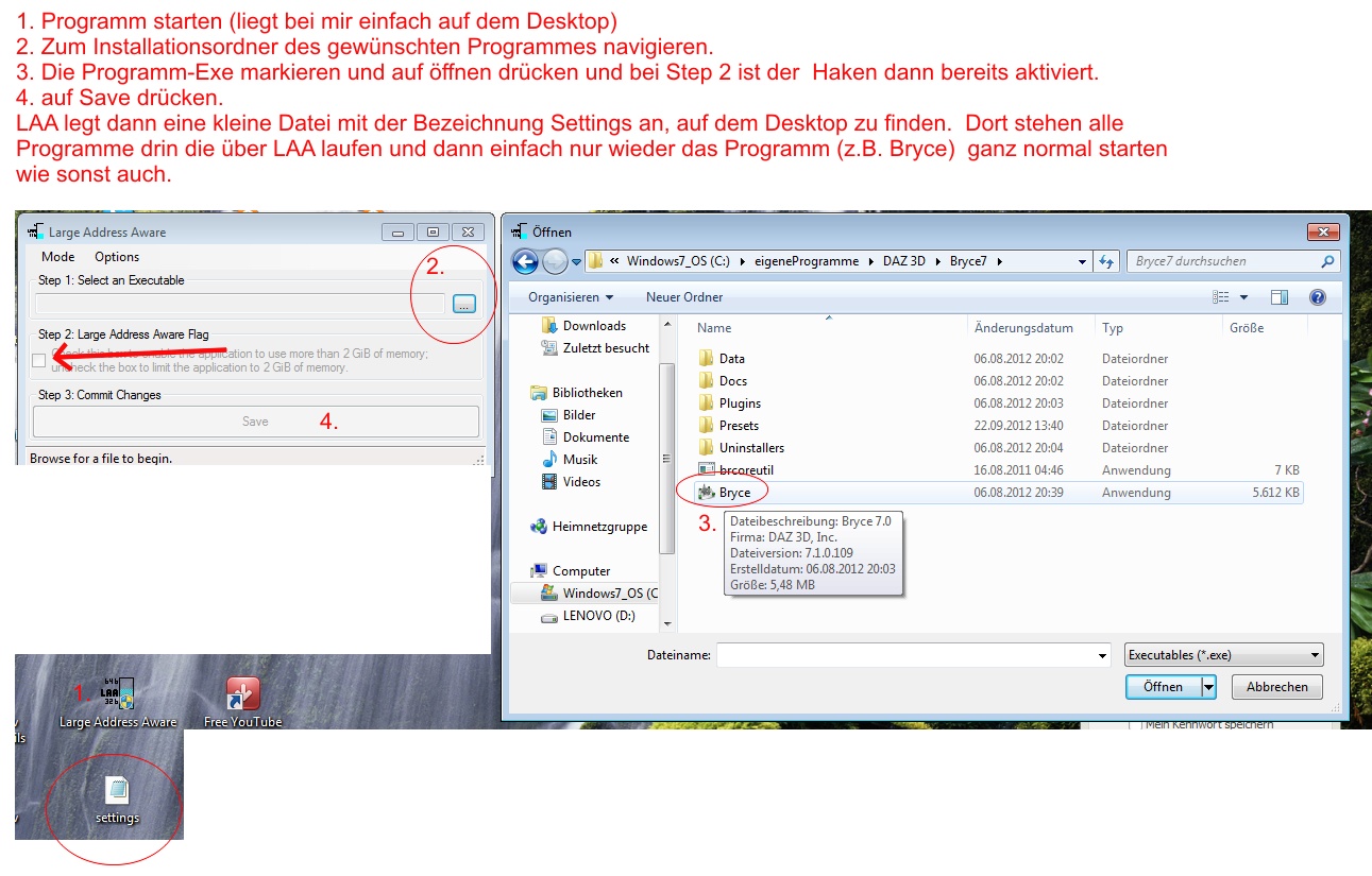

    LAA funktioniert nur auf 64 bit Windows-Systemen, weil nur diese mit mehr als 2GB RAM arbeiten können. 32-bit-Systeme unterstützen maximal 2GB RAM.
    Ich habe Hexagon, Bryce 7 PRO, Carrara und CDR damit laufen. Es verhindert nicht alle Abstürze, aber macht das Leben etwas leichter, da diese Programme dann bis zu 4 GB RAM nutzen, wenn Du sie denn hast.
    Sollte Dein PC / Laptop aber nur 2 GB haben, dann ist es sinnlos dieses Programm zu bemühen.
    Wenn Du das Programm ausführst.....siehe Dateianhang:
    Ich hoffe ich habe nichts übersehen im Eifer des Gefechts und Du kommst damit klar.

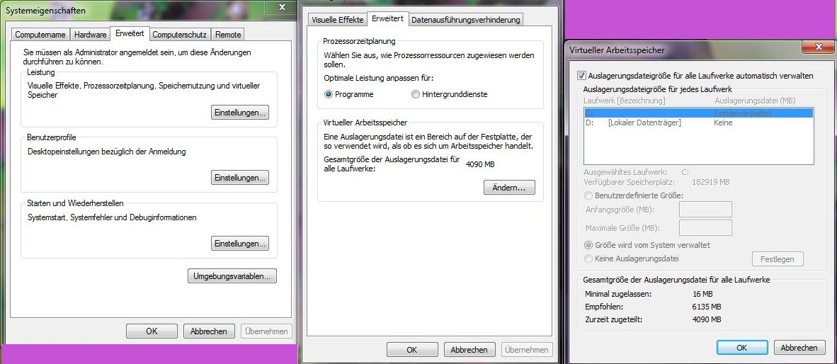

    Ich häng mal einen Screen an von meinen Einstellungen. Es ist auf automatisch eingestellt. Ist das dann so zu verstehen , dass sich die Auslagerung bei der jeweiligen Anwendung danach verändert wieviel diese gerade benötigt ? Das System hat 4GB ram , so wie es aussieht kann man es aber bis 6GB ausreizen? Wo bekommt das System dann die nicht vorhandenen 2GB extra her ? Oder ist es generell so , dass virtuell immer mehr genutzt werden kann ?

  • Sharwyn:
    Dass sich die Grösse des virtuellen Speichers bei automatischer Zuweisung dynamisch anpasst, ist korrekt. Dieser Speicherplatz wird jedoch auf die Festplatte ausgelagert (hatte das aber erwähnt: "HD", sorry, wenn mißverständlich). Auf den Platten kann man natürlich jede Menge Speicher zuweisen, jedoch verlangsamt das den Speicherprozess bei grossen Dateien ungemein, weil bei jedem Arbeitsschritt die Daten erstmal physisch geschrieben werden.
    Für das RAM selbst spielt die Auslagerungsdatei keine Rolle. Aber um das RAM geht es ja bei der oben erwähnten Trickserei. Wenn Du z.B. nur 2GB hast, können auch nur max. 2GB adressiert werden. Bei diesem Optimierungstool liegt der positive Effekt darin, dass man systembedingte Höchstgrenzen ein wenig "umverlagern" kann. Wenn das funzt, kann es eine hilfreiche Sache sein. Wenn man Pech hat, verträgt irgend eine Systemkomponente diesen Trick nicht und der Rechner schmiert ab.
