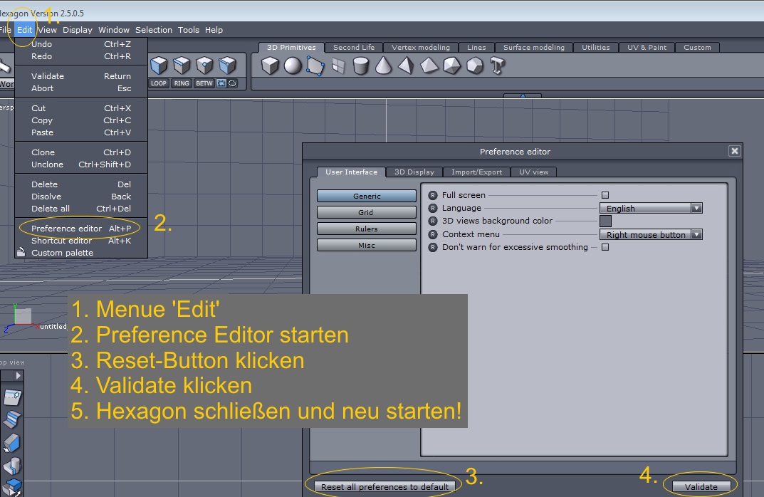

Wenn ich nun ein Modell als obj exportieren möchte hängt sich das prog auf.
Das kann mehrere Gründe haben:
1. Die Hexagon Version 2.5.1.79 ist ziemlich buggy und stürzt gerne und viel ab. Bei mir hauptsächlich beim Modellieren mit dynamischer Geometrie. Ich benutze nur noch die Version 2.5.05.2. Das Obj-Modell könnte fehlerhaft modelliert sein. Hexagon mag es nicht allzu gerne, wenn unmögliches von ihm verlangt wird.
3. Du könntest die Preferencen resetten. Das hilft meist, wenn Hex wieder mal nicht nachvollziehbare Ausfallserscheinungen hat. Hexagon ist gelegentlich eine Diva. Da hilft dann auch keine Neuinstallation, da diese Preferencen irgendwo in einem User-Ordner abgespeichert werden und bei einer Neuinstallation übernimmt Hexagon das einfach wieder.Beschreibung siehe Anhang:

Vielen dank euch schon mal.werd mich dann mal weiter an der Diva versuchen.
