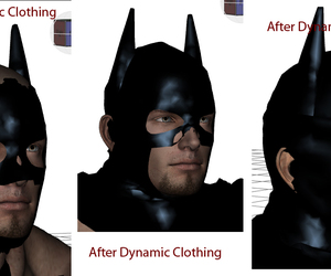

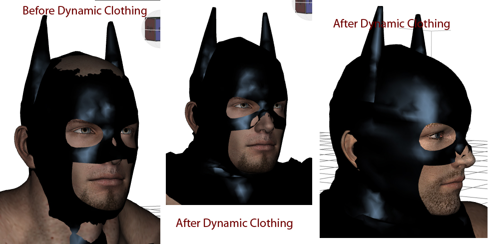

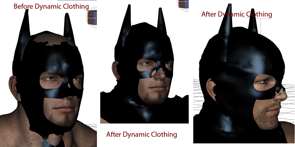

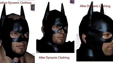

    ich habe also mit Hilfe der Hotline mein Dynamic Clothing in DS4.5 wieder zum Funktionieren gebracht und gleich mal die BatmanMaske für M5 ausprobiert.
    Allerdings wird die Nase nicht richtig mit berechnet und auch die Ohren bleiben frei.
    Weiß jemand wie man diesem Problem abhelfen kann? Ich habe schon diverse Morphs zurück genommen und mehrere Schalter ausprobiert, aber eigentlich sollte das nicht stören. Schon gar nicht im Gesicht.

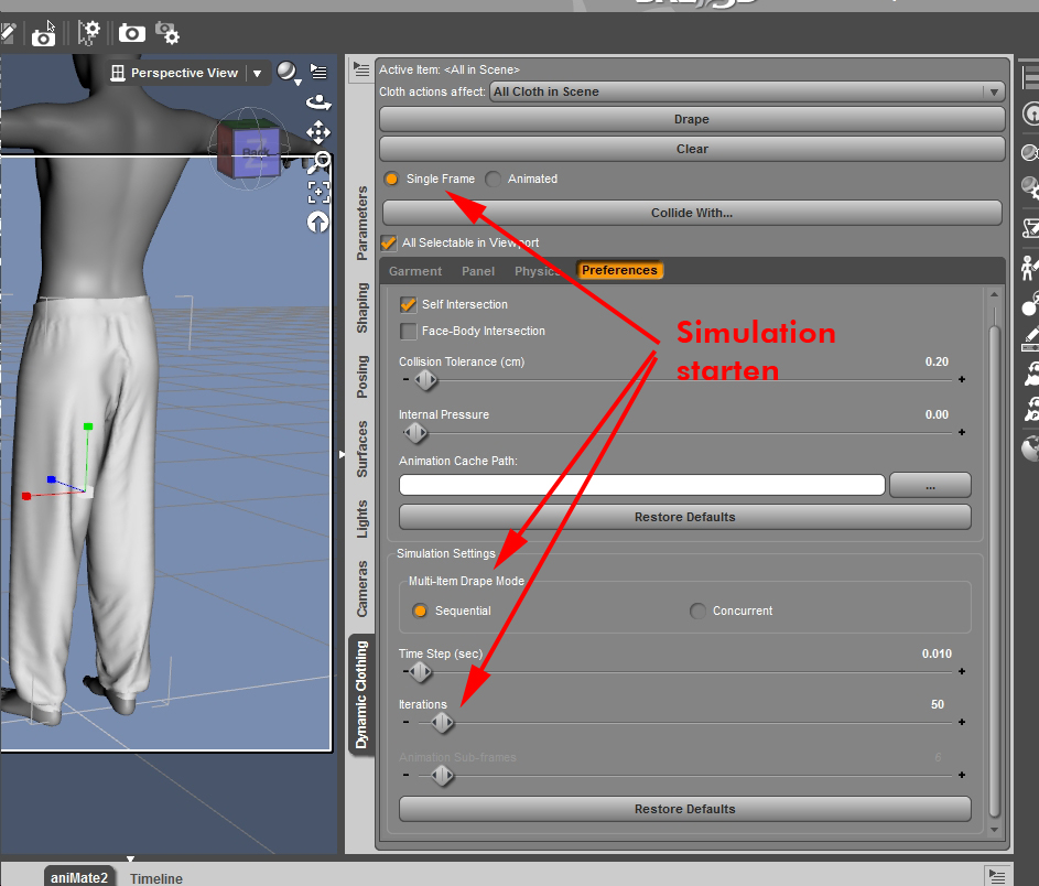

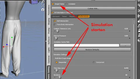

  • Habe jetzt leider den Link nicht parat, aber kürzlich las ich in einem DAZ-Foren-Thread zum Thema Dynamic Cloth Control, dass es ratsam sei, die Annäherung des Kleidungsstückes an die Form der Figur in mehreren Durchläufen berechnen zu lassen. Damit ist nicht zwingend Animation gemeint. In der DC Control (zumindest im kostenpflichtigen Komplett-Plugin) kann man -auch im Single Frame Modus- eine Simulation in Schritten laufen lassen, wobei sich pro Schritt die Darstellungsqualität verbessern soll. Hab es eben mal kurz getestet, bei mir blieb die Qualität allerdings gleich. (Möglicherweise aus mangelnder Kenntnis der genauen Vorgehensweise meinerseits ;) )
    Probier damit einfach mal rum...
