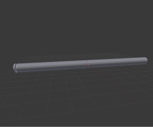

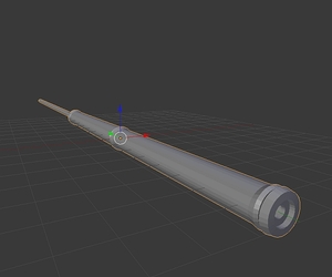

    Bild00 -> Meine Vorlage
    Bild01 -> aus einem Zylinder eine Röhre erstellt
    Bild02 -> begonnen die Außenseite zu einem Bambusrohr mit 2 Segmenten zu formen
    Alles in allem noch nichts Großartiges.
    VG
    LeFender

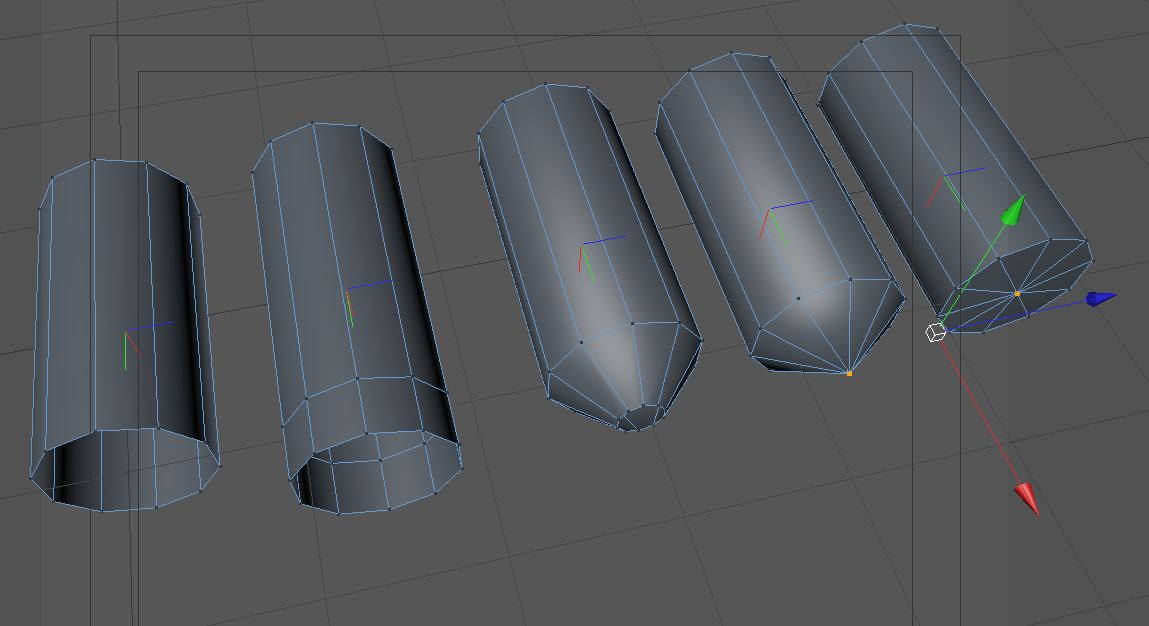

    Kush, weißt Du zufällig auf die Schnelle, wie ich am Zylinder das Ende schließen kann, ohne die Faces einzeln zu setzen?

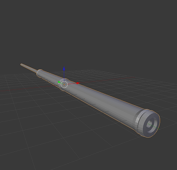

    Hier ein kleines Update.
    Was hab ich gemacht:
    - Innenröhre noch einmal neu erstellt und auf einer Seite die Trennwand mit kleiner Öffnung gebastelt
    - die Außenform in die Segmentierung gegliedert
    Das Ganze ist noch sehr symmetrisch. Bambus ist ja eher nicht rund und hat an den Segmentgrenzen meist einen Stielansatz der Seitentriebe.
    Habe mich entschieden mit einer Version erst mal das Funktionsprinzip zu testen, also ein "Lederläppchen" auf den hinteren Stock und die Röhre mit Flüssigkeit befüllen, bevor ich in das Feintuning stürze.
    VG
    LeFender
    Mal unabhängig von der verwendeten Software kann man Zylinder ganz leicht schließen, indem man die Border Edges Extrudiert, die neuen Edges auf Null skaliert und die Vertices verbindet. Habs mal im Anhang gepackt.

    Zylinder verschließen mit Blender:
    1. Offene Kante (Edgeloop) auswählen, F drücken, dann hast Du allerdings ein N-gon. Gegenüberliegende Vertices auswählen und mit J verbinden unterteilt das N-Gon. Je nach Anzahl (ungerade vermeiden) der Vertices kann hiermit dann eine Unterteilung bis auf reine Quad-Gons angelegt werden.
    2. Offene Kante (Edgeloop) auswählen , E drücken, Alt + M, At Center, dann hast Du Tris.
    Mehr Tipps hab ich immo auch nicht.

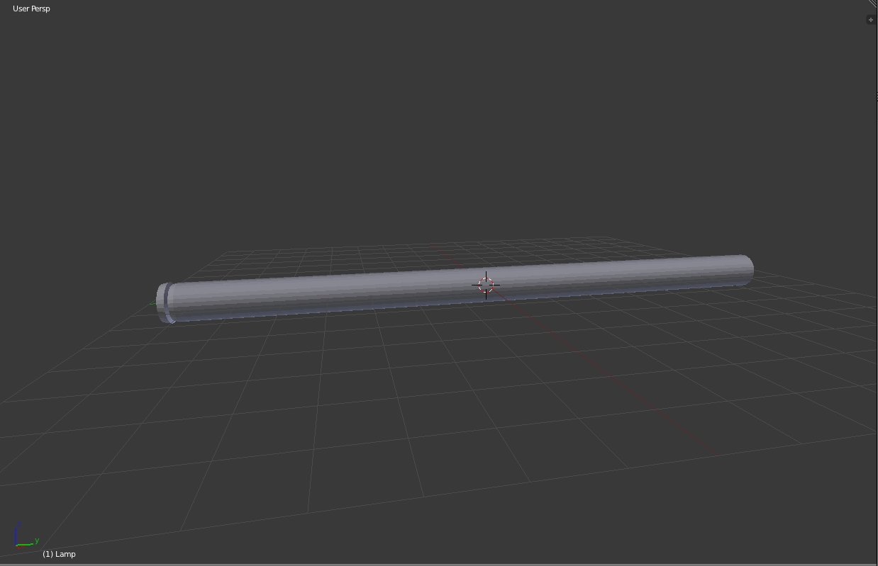

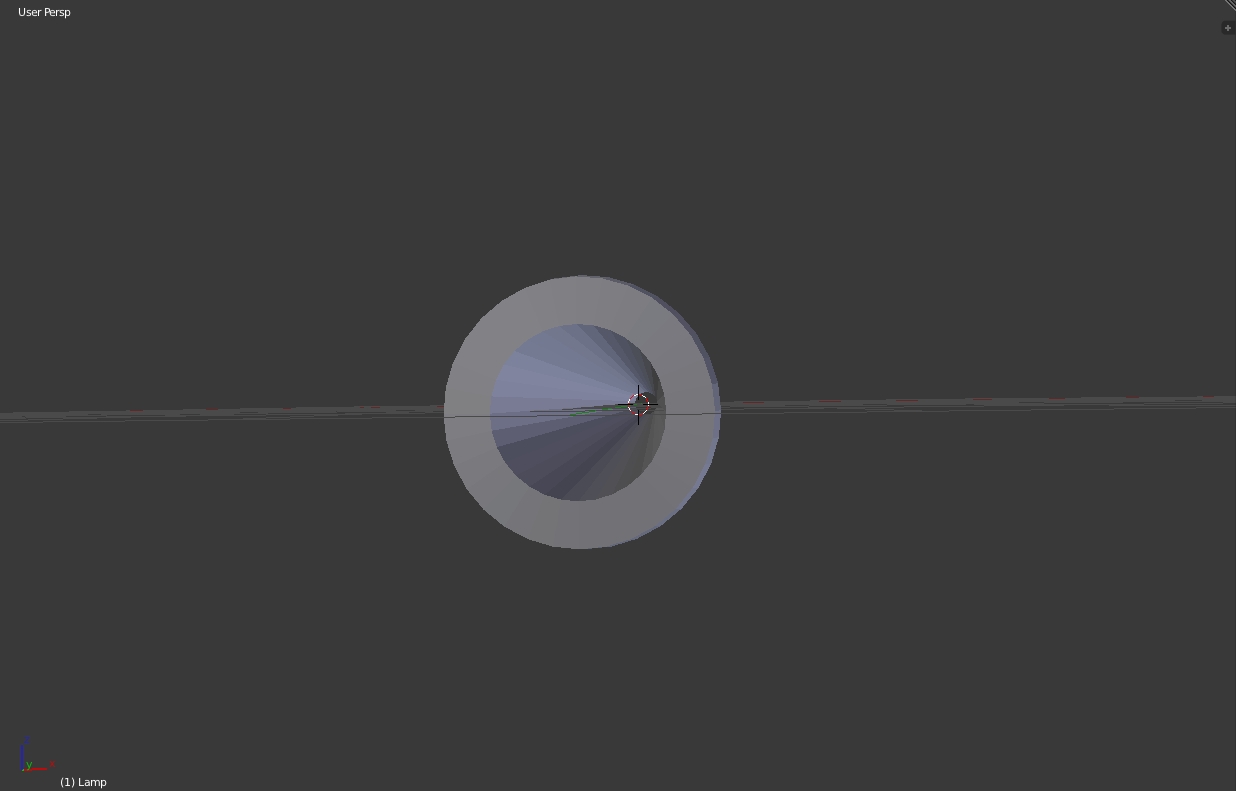

  • Komme endlich wieder dazu hier weiterzumachen und habe gerade folgenden Fehler in der aktuellen Blenderversion 2.67b ...
    Bild 1 - Wireframe im Edit-Mode
    Bild 2 - Solid im Object-Mode
    Bild 3 - Wireframe im Object-Mode
    Letzteres ist mir noch nie aufgefallen. Ist das Normal, oder ein Bug, oder hab ich irgendwo einen Fehler? Ich kann mich entsinnen, das ich mal Flächen mit der Hand geschlossen habe ...
    VG
    LeFender
    Schön, das es wieder weiter geht :thumbup: !
    Ich glaube nicht, dass das ein Fehler ist. Die Wireframe-Ansicht im Object-Modus hatte auch in früheren Versionen manchmal diese "Ausfälle".
  • Danke Euch beiden für Comments.
    Kushanku ... hatte diesen Fehler noch nie beobachtet. Liegt wohl daran das ich diese Funktion noch nicht nutzte. Aber da bin ich beruhigt. Dachte schon da fehlen irgendwo Faces und ich hab nen Fehler beim Modeln gemacht.
