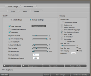

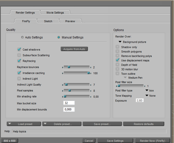

  • Im Gegensatz zu DAZ.... wo die Figuren auch immer auf Plastic stehen und du eigendlich immer im Surface-Fenster umstellen und Nachjustieren musst musst du Poser sagen was es machen soll... wichtig für die Darstellung beim Rendern ist, das du USE DISPLACEMENT MAPS anharkst, meine Einstellungen sind angehängt, zumindest die für Grobrender.... Wenn du den Wachsschimmer meinst, der bei den neueren Kaufcaras entsteht, dann muss der Harken aus SubSurfaceShadering raus.... oder du nimmst die Poser7 and below -Shader
