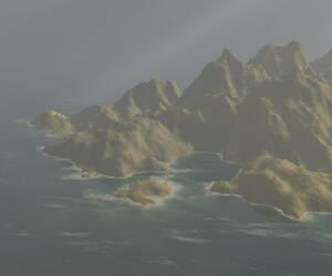

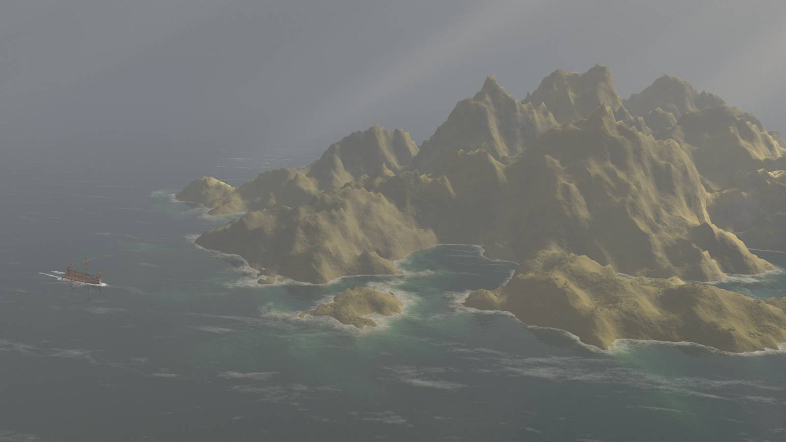

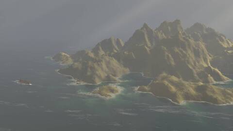

Ach das freut mich und wenn irgendwo klemmt, immer her mit den Fragen :)) hihi und die nebelbank kann man lüften, Space, geht ganz einfach im atmoeditor bei der einstellung der luftperspektive im Sky, fog und haze tab, aber das wird Rjordan bestimmt noch ausprobieren
Bei den atmos bei 11 muss mal ab und zu mal etwas die Position der Sonne oder die position der Wolken verändern um gute Resultate zu erreichen, weil sie dann von 9 bis 11 doch einiges geändert haben und die alten 9er atmos immer noch mitgeliefert werden Aber rendenr tut der deutlich schneller mit 11, das ist wohl wahr
Was ist denn mit der Gischt beim Schiff, macht er die auf Wunsch auch automatisch (oder muss man da "tricksen" und ein Terrain unter das Schiff legen ) greetz dj
Obwohl bei dem Bild "Roter Sand" (Rendert gerade) wird die Gischt auch um ein normales Objekt berechnet.
