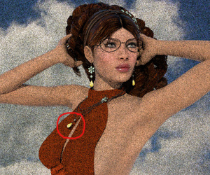

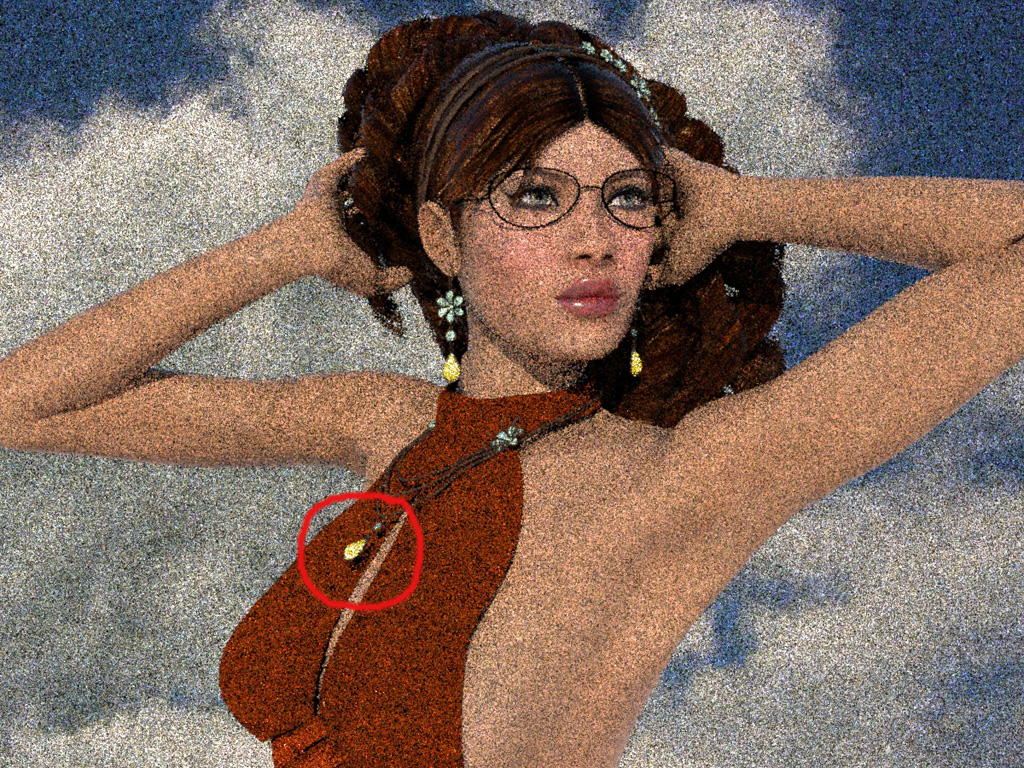

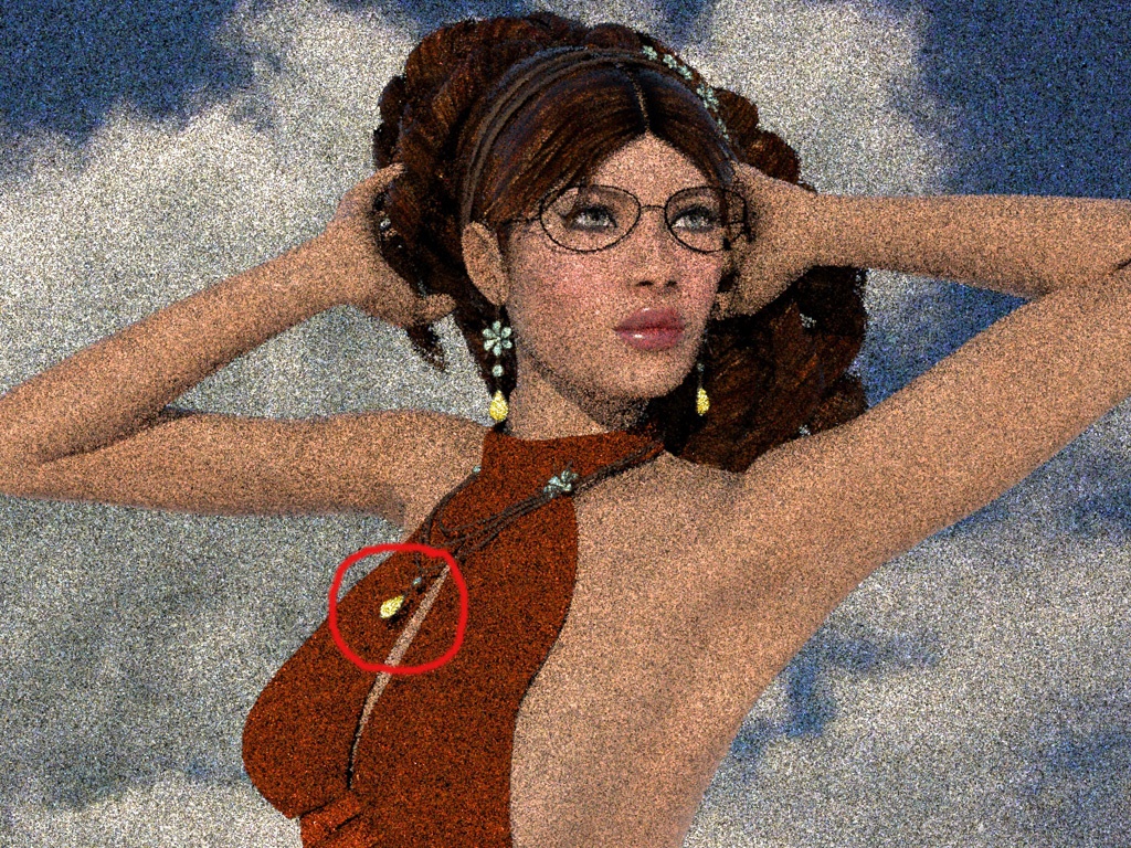

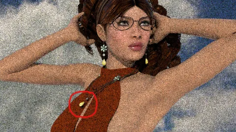

    - Halskette liegt nicht auf Brust an und gibt Schatten. Es ist nicht möglich die Lage der Halskette optimal zu korrigieren. Entweder hebt sie ganz vom Körper ab oder sie verschwindet teilweise im Körper oder der Schmuckstein schwebt über der Brust -> schließlich andere Kette genommen. Leider sieht man jetzt dass der Schmuck nicht optimal zusammenpasst. Wäre doch toll wenn diese tollen Schmuckstücke unter denen man V4 10x begraben könnte mal so toll wären dass man sie auch besser posen oder morphen könnte. Oder zumindest so dass es passt. Keine Ahnung welche Vorstellung diese Content-Ersteller haben. Anscheinend haben die Sonderversionen von M4 und V4.

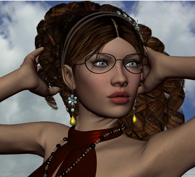

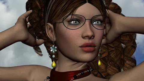

    - Plötzlich mit Verwunderung festgestellt: Sie schaut im Lux woanders hin als in DAZ. Woher kommt das denn? Ich habe weder die Augen noch die Kamera verändert

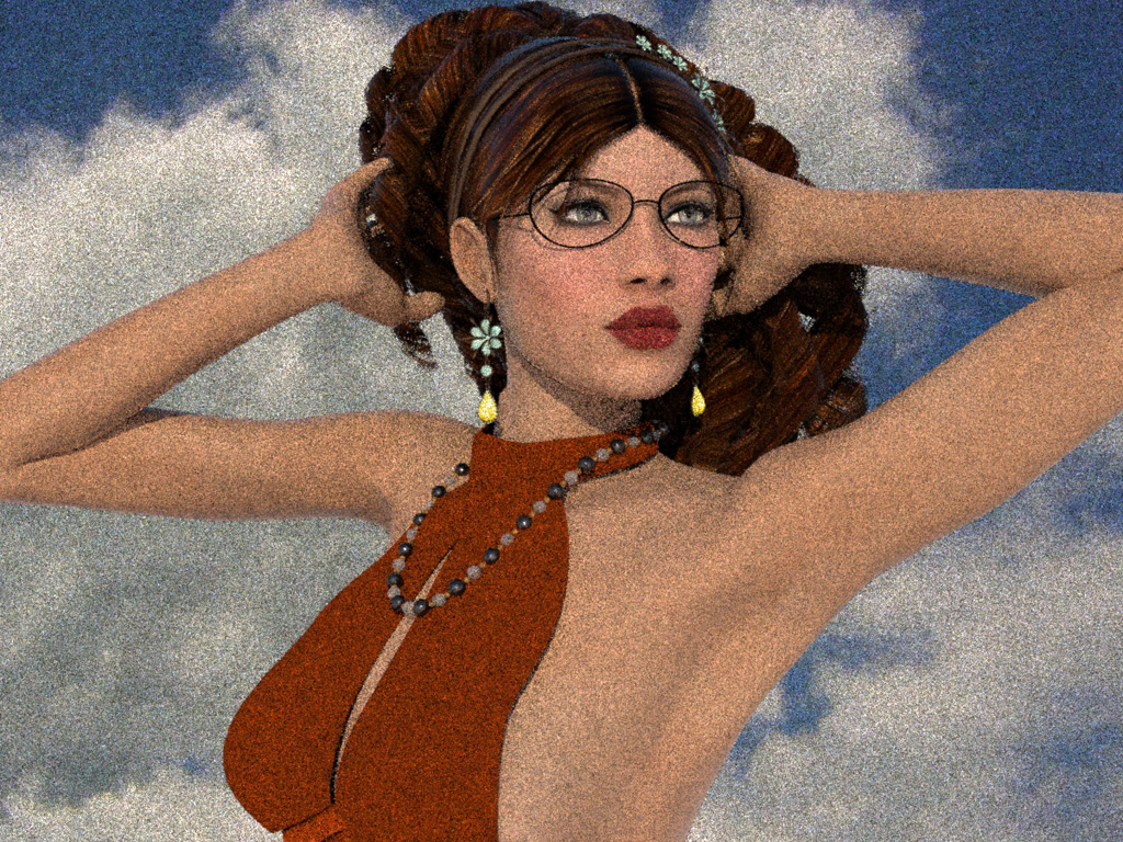

    - warum ist sie auch nach stundenlangem Rendern noch so pixelig?

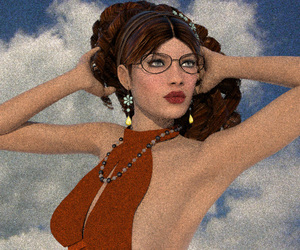

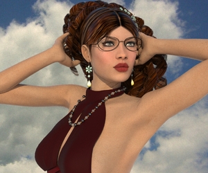

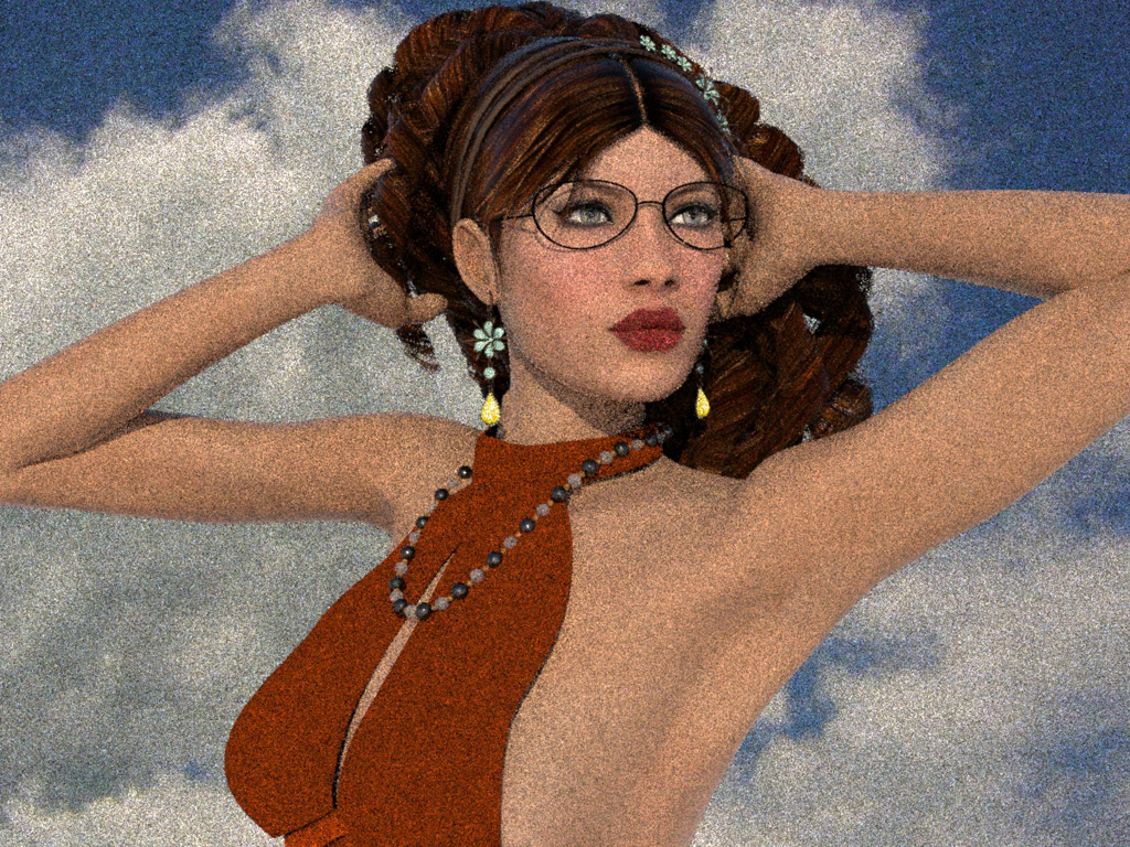

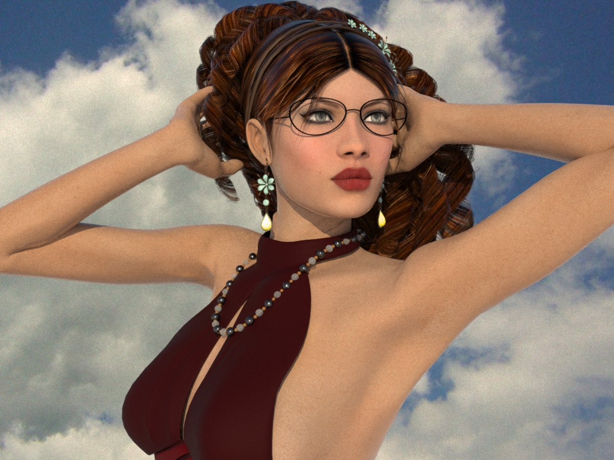

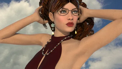

    Das erste Bild "nice.jpg" ist das Endergebnis.
    So übel ist das erste Bild aber nu wirklich nicht. :thumbup:
    Der Render hätte vielleicht noch ein paar mehr Samples vertragen und die Sache mit den schönen Bildern hat viel mit hinzugekauften teuren Texturen und ganz sicher mit ausgefeilter Beleuchtung zutun. Deine anderen Probleme mit Daz und Lux kann nicht nicht nachvollziehen, da ich mit diesen Programmen nicht arbeite.
  • Ich schließe mich Kushanku an, das erste Bild ist doch gar nicht mal so schlecht. :)

    Die meisten Bilder sind nach einer halben bis 3-5 Stunden fertig. D.h. ich bin mir sicher dass auch nach 24 Stunden keine Veränderung mehr sichtbar wird. Hab ich schon öfter mal die Nacht durchrechnen lassen - ohne besonders guten Effekt.

    - Kette: finde die zweite sowieso besser, aber ansonsten versuchs mal mit D-Formern. Doch die Fummelei lohnt nicht immer, ich lösche es oft wieder.
