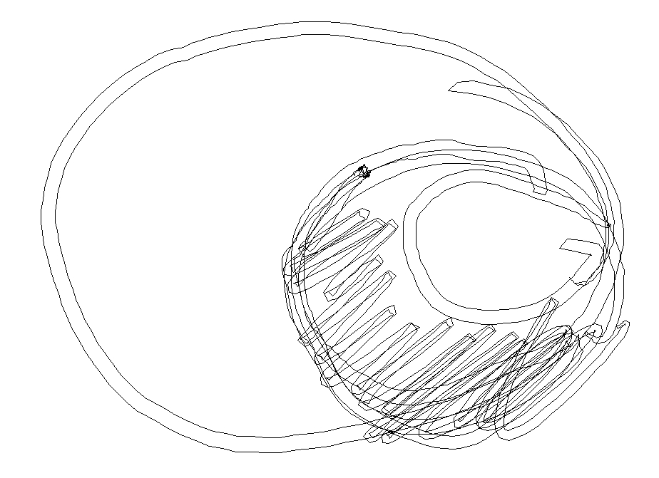

    1) Ungenauigkeit ... Kunden sprachen von Ungenauigkeit. Kann ich bestätigen. Ich habe eine Testgrafik gezeichnet mit Linien und Kreisen und das Ergebnis war zwar nah dran, aber eben nur nah.
    2) Verzerrung ... Kunden sprachen in den Feedbacks von einer leichten Verzerrung. Auch das kann ich bestätigen. Siehe Bild.
    3) Verbindungsprobleme ... Kunden sprachen von Konnektivitätsproblemen. Habe ich in meinem Büro nicht gehabt, aber hier wird darauf hingewiesen, das zB. weißes Rauschen störend sein kann.
    4) Export als Vektoren ... Der Export als SVG klappt ohne Probleme. Die Linien werden dabei aber nicht als Haarlinie exportiert sondern als Outlines. Das bedeutet, dass ich bei einer Schraffur mehrerere überlagernde Outlines erhalte (je nach meiner Malweise) und das Vektorergebnis nur mit mühevoller Nacharbeit nutzbar wird.
    So, weitere Test liefere ich nach, aber mein Fazit bisher ist ... für das schnelle Scribble Zwischendurch macht es der gute alte Bleistift oder Marker in Kombination mit einem Scanner. Interessiert hat mich vorallem der Vektoren-Export, da mein Hauptjob mehr im 2D-Bereich liegt. Positiver Aspekt ist (sofern die leichte Ungenauigkeit keine Rolle spielt) das man Handscribble schnell digitalisiert vorliegen hat und einem Kunden senden kann. Für den privaten Hausgebrauch ist es eine teure, ungenaue Spielerei.
    Ach ja, die fehlenden Linien waren ein Bedienungsfehler von mir. Die roten Strichellinien habe ich zum Vergleich eingefügt.
    Bild 1) Vergleich Handskizze und Stift
    Bild 2) Pfade (Vektoren) des Auges
    VG

  • Ich habe mir heute mal noch etwas Zeit zum testen gegönnt und mir die Einstellungsmöglichkeiten näher angesehen.
    1) Die Ebenenfunktion ist sehr sinnvoll, da man in der ersten Ebene zum Beispiel die ganzen Hilfslinien skizzieren und dann auf der gleichen Grafik auf dem Papier mit neuer Ebene sauber digital drüber scribbeln kann. Die Ebenen können dann zu Einzeldateien getrennt oder zusammen geführt werden.
    2) Stiftspitze und Linienstärke lässt sich zumindest in einigen Varianten anpassen.
    3) Theoretisch kann man den Stift auch zur Steuerung des Rechners nutzen ähnlich eines Grafiktablets. Da es sich hier aber um eine Art "Kuli" handelt, bedarf es eines Blatt Papier drunter :D
    4) Das Teil kann geschriebene Schrift umwandeln und in Anwendungen einfügen, also eine Art OCR.
    5) Ich habe getestet wie weit der Detektionsbereich reicht. Laut Hersteller max. A4 ... das kommt nahezu hin und hat mich erstaunt, da ich eher mit "toten Winkeln" in den unmittelbaren Außenbereichen des Empfängers gerechnet hatte.
    Als Gimmick kann man den Skizziervorgang als Film abspielen lassen. Braucht man nicht unbedingt, aber meinen Kids hat es gefallen und da ich an einer Schule einen Zeichenkurs für Comics gebe, kann man hiermit gut den Entstehungsprozeß visualisieren.
    Mein abschließendes Fazit dazu ... für den vollen Preis hätte ich es mir nie gekauft. Das was der Inkling leistet hat mich jetzt nicht vom Hocker gehauen, aber es ist keine ganz unnötige Geldausgabe gewesen und für grobe Ideenskizzen und für meine Kurse reicht er allemal.
    Im professionellem Workflow nutze ich dann aber doch lieber ein Grafiktablett oder ganz klassisch ein Blatt Papier und Bleistifte in diversen Härtegraden ... :thumbup:
    VG
    LeFender
