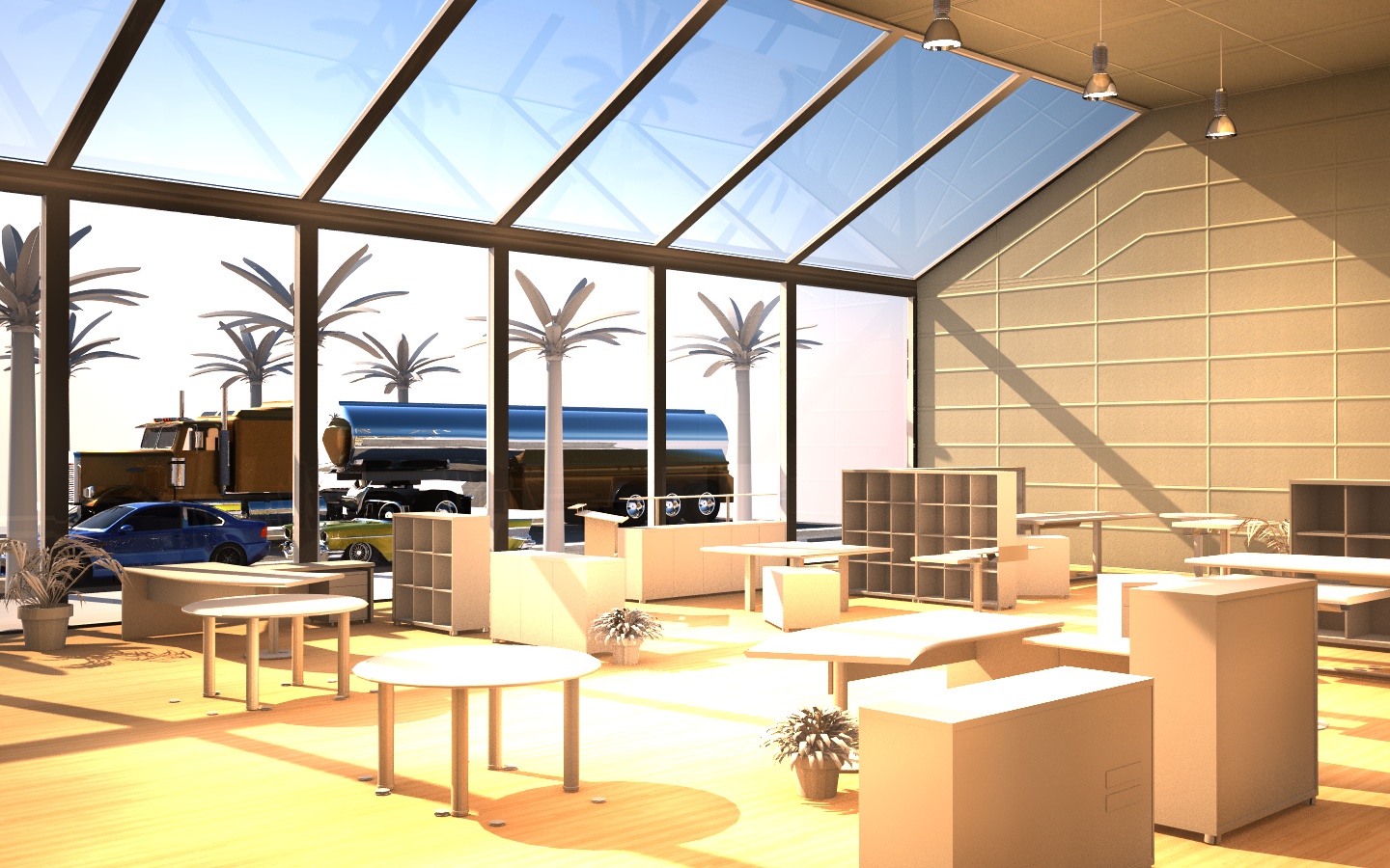

    eigentlich sollte das ein lichttest für brazen cuttys endorsmentshop werden, entwickelte sich dann aber dnch zum vollwertigen projekt. Ich frage mich was man am licht noch verbessern kònnte.
    Den Fokus des "Brennglas-Effekts" etwas zurück nehmen (die superhelle Lichtkonzentration in der Bildmitte). Kommt der durch einen Quasi-Linseneffekt der Glasscheiben und physischer Strahlberechnung der Renderengine zustande oder ist die Lichtquelle ein Spotlight?

    wahrscheinlich ersteres,da ich keine spots verwendet habe.
    Kann es eigentlich sein , dass motionblur hinter glas nicht wirkt? Der truck sollte geblurt sein.
    Wie gesagt ,ein fulltimeprojekt.

  • Da ich nicht weiss, wie der Renderer von C4D arbeitet weil ich das Programm nicht habe, jedoch stark vermute, dass die physikalischen Eigenschaften von Lichteinstreuung durch eine Glasfläche möglichst naturgetreu simuliert wird... würd ich vermuten, dass sich das auch auf Motion Blur auswirkt. Wär eigentlich logisch, weil ja nicht -wie in der Realität- die Lichtstrahlen unendlich reflektiert werden, sondern durch die Renderengine ein wählbares Limit gesetzt wird (Anzahl sogenannter "Bounces") könnte es sein, dass der Blur dabei mit "glatt gerechnet" wird...
    Aber ich denke dass die C4D User hier etwas kompetenter Auskunft über diese Umstände geben können. :)

  • Der Vektormotionblur in C4D ist ein reiner Posteffekt, also funktioniert der in Spiegelungen und Transparenzen so nicht (Vlt kann mans umgehen, aber weiß es nicht).
    Der Szenen Motion Blur funktioniert aber auf jeden Fall, vervielfacht aber auch die Renderzeit.
    Ansonsten mit einem Compositingprogramm nachträglich einfügen. Z.Bsp falls du im Besitz von After effects bist, dann ist der standardmäßig installierte Effekt Time Warp sehr gut dafür geeignet. Gibts aber sicher auch in anderen Programmen.
    Oder einfach als seperaten LAyer rausrendern und manuell blurren.
    Vom Licht her vermute ich Global Illumination, daher würde ich dir raten erst mal die Texturen und Shader zu finalisieren, da die sehr viel Einfluss auf die Helligkeit haben. So ist es natürlich viel zu hell, wenn die Möbel allerdings dunkel werden wird sehr viel weniger Licht weitergestrahlt.
    Das AO find ich gut so, mags bissl grissliger ganz gern.

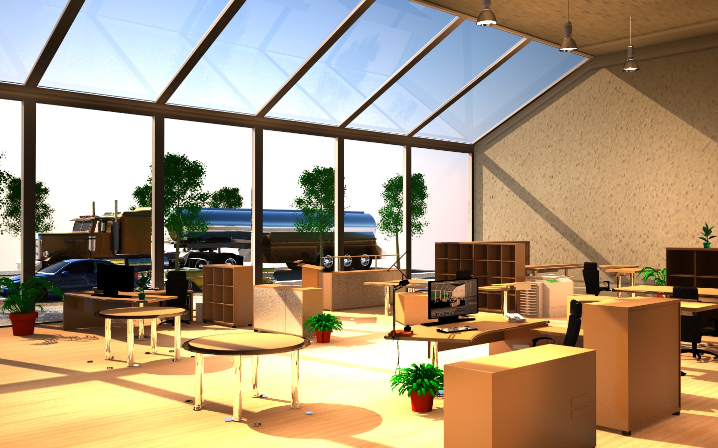

  • Trialar hat,wie so oft, recht. Wie in der natur so auch im physischen renderer.
    Es wirkt mit den texturen wesentlibh angenehmer. Fehlt eigentlich nimmer viel,aber ein wip muss noch sein. :)

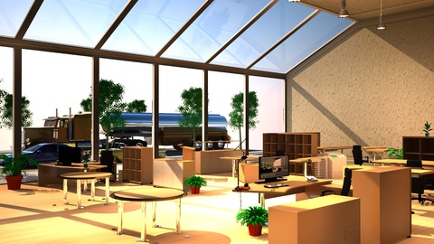

  • Was sind das eigentlich für Stolpersteine auf dem Boden?
    Der Sicherheits-Beauftragte der Firma wird da bestimmt kein Auge zudrücken.
    Sind das Buchsen, in denen LAN-Anschlüsse und Stromkabel gesteckt werden? Waren ursprünglich andere, größere Tische für das Büro vorgesehen gewesen?
    t-techniker (zufällig Sicherheits-Beauftragter der Stadt. Bei Publikums-Verkehr würde ich nicht einmal die Blumenkübel zulassen!)
  • Haha,da wdrd ich mal ein ernstes wort mit der baukolone reden müßen. Sind doch glatt die füsse der tische liegen geblieben.
