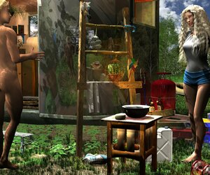

    Wie die meisten Kollegen hier im Forum beneide auch ich mermaid für ihren fleißigen "Output".
    Ich habe für dieses Bild 2,5 Wochen gebraucht, es lief täglich vier bis fünf Stunden, alle 32 Minuten war ein Render fertig, aufgrund dem ich dann wieder Neueinstellungen vornehmen konnte.
    Trotz der langen Zeit habe ich dieses Bild nicht in den Griff bekommen:
    - Warum ist es unter dem Wohnwagen so hell? (er ist rundherum mit Planen abgedeckt).
    - warum schimmert das Gras um die Schwimmflosse herum blau?
    - warum ist der Teich hinter dem Schlauchboot grün? (ich habe im Shader nur braun und schwarz eingestellt).
    Den Rasen habe ich mit Hair-Tool erstellt, keine gute Idee, Haare bleiben Haare. Für Rasen werde ich nun eine eigene Studie erstellen. Wie macht ihr Rasen & Wiese in CARRARA?
    Wohnwagen, Tisch (Nachbau), Bollerwagen, Bambus-Gestell sind Eigenkreationen. Auf den Kanister und seine negative Einkerbung bin ich besonders stolz. Aber alles ist aus Einzelteilen zusammen gesetzt. Kein Gerät ist ein komplettes .obj, das man irgendwo ins Netz stellen könnte. Besonders gut sieht man das am Wohnwagentritt: nur gruppierte Einzelteile. Für mich reicht es so.
    Seife, Handwaschbecken, Feuerlöscher, Hanteln, Schwimmflossen, Taucherbrille sind von DAZ, Bäume gekauft, Schlauchboot weiß ich nicht mehr.
    Das endgültige Bild musste ich dann aus vier verschiedenen Render in Photoshop zusammen setzen. Ging nicht anders.

  • Die meisten Deiner Fragen kann ich Dir nicht beantworten. Bei den Schwimmflossen sieht es fast so aus, als wäre das Material reflektierend.
    Die Schattenbildung ist ja da, auch unter dem Wagen, sie ist nur sehr schwach. Da gibt es doch bestimmt einen Regler um das einzustellen.
    Ich kenn Carrara auch nicht, aber-
    1 zuviel und/oder falsch gesetzes Licht
    2 übertrieben starkes Radiosity, sog. "Color Bleeding", üblicherweise Rendereinstellung
    3 leider keine Ahnung
  • beim teich würde ich auf reflektionen der umgebung tippen ;)
  • stoNe: stimmt, der Shader hatte etwas zuviel Reflektionen, das ist bei Wasser immer eine Gradwanderung.
    Ehliasys: mit dem Licht habe ich immer meine Schwierigkeiten. Bei diesem Bild sind 12 Lichtquellen eingebaut, ich habe Render mit jedem einzelnem Spot erstellt, aber der Fehler mit dem zu hellen Untergrund des Wohnwagens liegt irgendwie in der Summe alle Lampen. Wahrscheinlich reflektiert auch hier irgendetwas, die Fenster des gegenüber liegenden Wohnwagens habe ich noch nicht untersucht.
    Radiosity werde ich berücksichtigen.
    Elfmann: eigentlich waren meine Fragen eher theoretischer Natur. An den Schwimmflossen kann ich nichts ungewöhnliches entdecken, ich hatte den Fehler GLOW erwartet. Bei Glow können Gegenstände an sich auch leuchten.
    Ich glaube, einige Probleme werden von dem Aluminium-Wohnwagen verursacht. Zuviel Spiegelungen in dominierender Position.
    Es gibt eben einfach Bilder, die einem liegen und andere, mit denen man nicht warm wird. Ich denke, euch ist das auch schon so ergangen.
    Gerade rendere ich das Bild für die nächste Woche, da geht alles wie von alleine, alles stimmt schon beim zweiten Testrender!
    vielen Dank an euch alle

  • Anbetracht Deiner oft kritischen Bemerkungen (die ich bei meinen Bildern sehr schätze!) verwirrt mich diese Sache hier doch etwas....Carrara ist nicht mein Ding...aber generell finde ich das Bild : sehr voll...! Und mit dem Licht komme ich gar nicht klar...was möchtest Du hervorheben? Wo ist die Tiefe? :nachdenklich:   :nachdenklich:   :nachdenklich:
    Modelliere Dir einige Grashalme und befasse Dich mit dem Surface Replicator von Carrara! Du kannst auch fertige Grasmodelle benutzen wie diese hier.
  • Kushanku: Replicator Grass Pack habe ich sogar! Unberührt auf der Festplatte! Danke für den Hinweis ;)
    Im Bild habe ich auch fertige Grasbüschel von Lisa's Botanicals verwendet. Aber das ergibt noch lange keinen Rasen.
    Merlin: Ich liebe volle Bilder! Irgendwie habe ich immer den Traum im Hinterkopf, ein Bild in Poster-Größe auszudrucken. Man steht davor und entdeckt immer wieder ein neues Detail.
    Sicher hat auch die Minimalistische Kunst des Wesentlichen ihre Berechtigung, die dann vermehrt die Phantasie des Betrachters anspricht. Aber in der Realität war unser Wohnwagen-Stellplatz noch viel voller gewesen.
    Ich habe gut die Worte meiner Mutter im Ohr: "Klaus, räum endlich mal unter deinem Wohnwagen auf, da hausen ja schon die Ratten!"
    Eine einzige Sonne kann nicht den Vordergrund, den Hintergrund, das Wohnwagen-Innere und die Gesichter vernünftig erhellen. So kommt eine Lichtquelle zur nächsten. Bis man die Kontrolle verliert und wieder von vorne anfängt mit dem Ausleuchten. Ist ja auch am Theater ein richtiger Lernberuf!!!!
    Ja, die Tiefe fehlt. Ich hätte den Hintergrund in Unschärfe verlaufen lassen sollen. Das hätte dem Bild gutgetan.

  • Ehliasys: mit dem Licht habe ich immer meine Schwierigkeiten. Bei diesem Bild sind 12 Lichtquellen eingebaut, ich habe Render mit jedem einzelnem Spot erstellt, aber der Fehler mit dem zu hellen Untergrund des Wohnwagens liegt irgendwie in der Summe alle Lampen. Wahrscheinlich reflektiert auch hier irgendetwas, die Fenster des gegenüber liegenden Wohnwagens habe ich noch nicht untersucht.
    Das sind zuviel.
    Ich hätte erstmal 3 benutzt:
    1 - starkes Licht für die Sonne (5500–5800 K Farbtemperatur)
    2 - ein sehr schwaches Licht direkt aus Richtung der Kamera, nur zum Aufhellen der Schattenbereiche (dunkelgrau, braucht selbst keine Schatten zu werfen)
    3 - ein Punktlicht im Innern des Wohnwagens (2800 - 3000 K Farbtemperatur), stark genug um den Innenraum etwas zu erhellen.
    Das sollte eigentlich zusammen mit den geeigneten Rendereinstellungen (AO, Radiosity) langen. Eventuell sind noch ein oder zwei schwache Lichter von schräg hinten fürs Ambiente notwendig, das sollte es aber sein. Alles andere ist m.E. bei einem modernen Renderer Overkill.
    Ok...durch die Pflanze hat's nix gebracht....jetzt kommt der Zaunpfahl :D :
    Im englischen Carrara Handbuch Seite 352, ab linke Spalte Mitte, wird die Handhabung des Surface Replicators beschrieben. Damit kann man/frau mit wenigen einzelnen verschiedenen Modellen (Gräser, Bäume, Steine usw.) ganze Wälder, Wiesen, Öko-Systeme und noch vieles mehr basteln. Viel Vergnügen.
  • Bezüglich des Lichtes sehe ich das wie Ehliasys (warum habt Ihr immer so komplizierte Nicks?)....Ich rendere im Prinzip nur mit Sonnenlicht; manchmal noch mit einem Punktlicht als Ergänzung...mehr braucht kein Mensch!

    Sehe ich ähnlich, auch im Studio - ein Hauptlicht - etwa 90 Grad dazu ein schwächeres Flächenlicht als Aufheller und evt. einen Spot als Akzent. Jedes zusätzliche Licht macht die Szene schwerer zu beherrschen und führt meist zu Kreuzschatten, die sehr unschön aussehen. Gutes ist meist sehr einfach - schlechtes wird durch mehr davon nicht besser.

  • Nuja - im Prinzip ist sicherlich richtig dass "Weniger mehr ist" und es lässt sich auch das grundsätzliche Verhalten aus dem echten Studio ins virtuelle übertragen. Allerdings gibt es schon grosse Unterschiede, mit welcher Renderengine man bestimmte Shader- / Materialeinstellungen rendert, da ja die wirklichen Strahlengänge / Reflektionen / Absorption / Refraktion des Lichts immer nur annähernd simuliert werden. So kann ein Material derart unterschiedlich daher kommen, dass man nicht glauben mag, dass es sich um den selben Shader handelt. Ist und bleibt ein komplexes Thema - zumindest, wenn man Wert auf realitätsnahe Renderings legt.

  • spacebones: wenn ich den Aluminium-Wohnwagen entferne, habe ich keine Probleme mehr mit Licht und Schatten.
    Dieser spiegelnde Brocken ist wohl kaum kalkulierbar.
    Andererseits ist das Spiegeln ein reizvoller Ansatz, mehr von der Umgebung ins Bild zu bekommen. Zu dem Preis, dass alles noch unübersichtlicher wird.
    Kushanku: Rasen war für mich neu gewesen, bei meinen bisherigen Bildern kamen nur Gestrüpp und Büsche zur Anwendung.
    Habe gerade mal eine Wiese an sich gebastelt, (Seite 352 war aufgeschlagen;-). Ja, langsam wird es etwas. Schwierig wird es, wenn man sich mit Details wie: Grashalm durch Turnschuh aufhält!
    Vielleicht ist dieses die beste Lösung: eine kleine Fläche erstellen und die dann 50 mal clonen!
    Dabei immer leicht drehen, damit sich kein Muster ergibt.
    Ich denke, so hat man die beste Kontrolle über einen belebten und vollgestellten Rasen.
    Dank an alle für die Hilfestellung
    t-techniker
    Brauchst doch eigentlich nur die Parameter Reflektion, Glanz und Glanzpunkt des Alu-Shaders zu verändern, da müsste sich doch ein vernünftiges Verhältnis einstellen lassen.

  • spacebones: dann ist es aber nicht mehr das Aluminium, das ich in Erinnerung habe.
    Vielleicht muss ich da Kompromisse machen.

  • Jou, meistens kommt eine Kompromisslösung für den fremden Betrachter stimmiger als eine Reproduktion der eigenen Erinnerung, Letztere ist ja eh subjektiv und daher eine persönliche Angelegenheit, welche Niemand sonst teilen kann. Hauptsache die Komposition stimmt in sich und illustriert das angestrebte Resultat korrekt. :)
