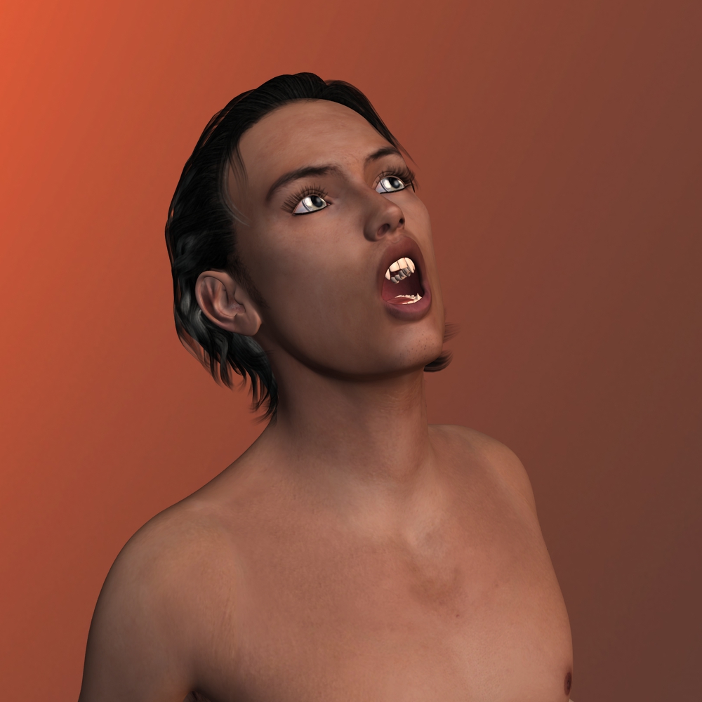

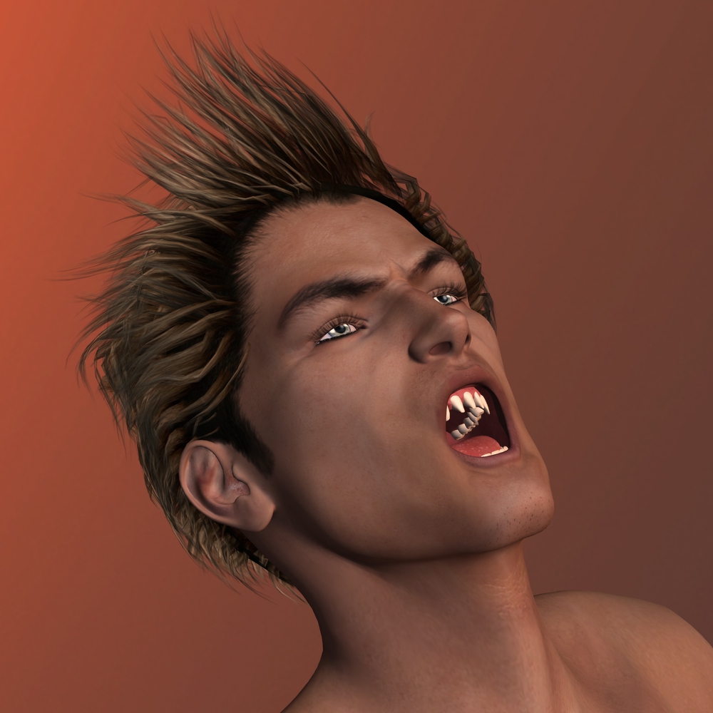

  • BILD 1
    Bei Generation 4 (also auch M4) kannst Du unter "Surfaces" bei "Eyebrow" die "Opacity Strength" (Sichtbarkeit) auf Null stellen, falls die dort versehentlich bei der Textur auf 100% gestellt wurde.

  • nenene....
    es ist gerade umgekehrt: Die Opacity muss immer auf 100% stehen. Daz interpretiert das - warum auch immer gerade anders rum. 0% wäre total unsichtbar, 100% ist sichtbar.
    Ich habe jetzt mal noch 2 Bilder angehängt. Eins mit Großaufnahme Face M4 und ein Ausschnitt aus dem Surface-Tab bei Eyebrows. Die Bump 5% bewirken nichts wenn man sie auf 0 setzt.
    Die Verzerrung im Gesicht hängt auch von der jeweiligen Grimasse ab die der da grad hat. Also Afraid und Angry würden den Effekt verstärken.
    Ich habe übrigens bereits komplexere Szenen mit dieser Textur für M4 gerendert - ohne Probleme. Ich habe hier stark die verwendete MechBay im Veracht.
    Bump ist dabei völlig wurscht; die 5% AHNST du bei den eingestellten Werten nicht mal - 5% von einem zehntel Millimeter...
    Die Eyebrow lässt sich bei Generation 4 auch einfach unterhalb des Head-Nodes finden und über das kleine Auge ausschalten. Knips - weg isse.

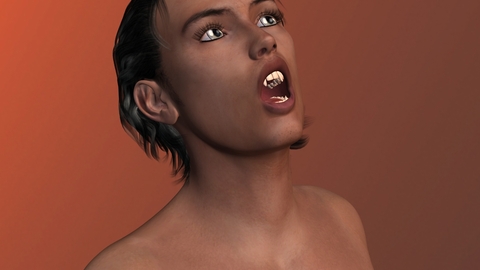

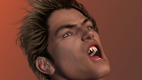

    Habe eben mal nachgeschaut. In diesem Falle macht es keinen Unterschied ob auf sichtbar oder unsichtbar bei diesem Schieberegler gestellt. Bei M4, wenn ich ihn mit der Starttextur starte, ist die Opacity Strength z.B. auf 0 bei den Eyebrow gestellt.
    Ein und ausgeschaltete Augenbraue sieht bei Damian aber doch anderst aus als bei Dir auf dem Render. Es kann also nicht nur das die Ursache sein.
    Bild 1 ist mit sichtbarer Eyebrow
    Bild 2 mit ausgeschalteter Eyebrow

    Ja genau. Und eben deswegen muss die eyebrow 0% Sichtbarkeit haben.
    Jetzt in der Großaufnahme sieht man sehr schön, dass es wirklich die eyebrow ist. Völlig transparent machen oder mit dem kleinen Augensymbol ausschalten, so wie Lessa erklärt hat, dann ist das Problem gelöst =)
    Edit: Da war doch citronenhai schneller mit dem Posten *g*
    Ich nehme an, dass die eybrow vom Ersteller auch nicht mitgemorpht wurde, da er ja auch keine Textur dafür gemacht hat. Dadurch wird es dann etwas anders aussehen, je nachdem ob nur die Damian-Textur geladen wurde oder Textur + Morph.
