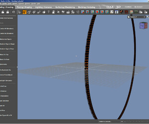

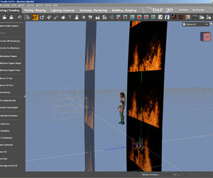

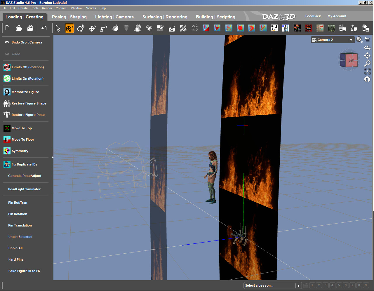

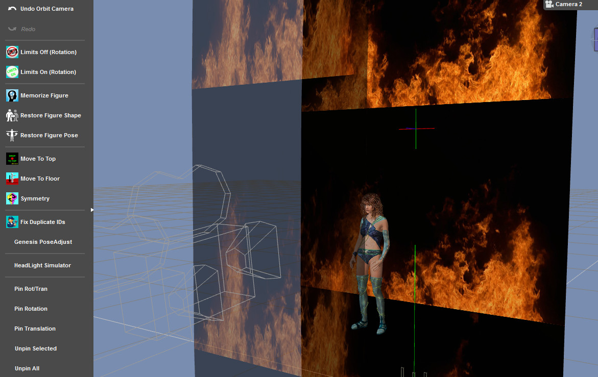

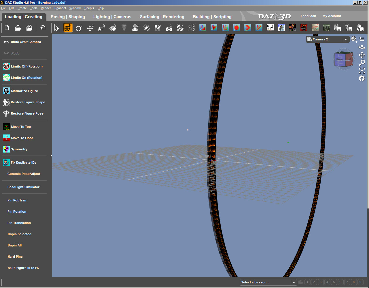

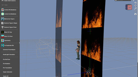

  • Der Rotoscopy Ring ist ein obj.
    Man importiert ihn ins DAZ Studio. In dem Ordner aus dem man ihn importiert befindet sich ein Unterordner. In dem kann man bis zu 256 Bilder einsortieren mit fortlaufender Nummerierung. Diese Bilder werden automatisch mit dem Ring importiert und befinden sich dann auf diesem Ring.

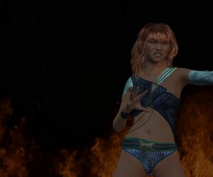

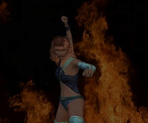

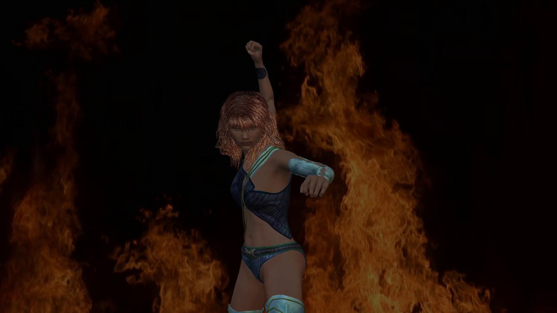

    Bei meinem Test habe ich einen Film mit einem Feuer auf schwarzen Hintergrund in 256 Einzelbilder zerlegt und in diesen Ordner getan.

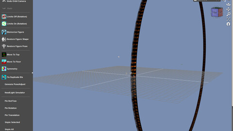

    Nun lässt man den Ring sich um 360° rotieren (bei 25 Frames die Sekunde also ca. 10 Sekunden). Somit werden bei der Rotation die Bilder hintereinander abgespielt und ergeben einen sich bewegenden Hintergrund.
    Das Feuer prasselt also im Hintergrund synchron mit der erstellten Animation.

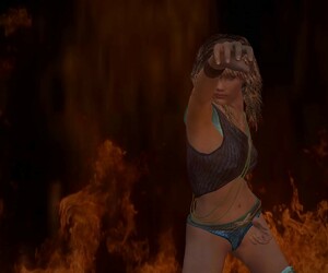

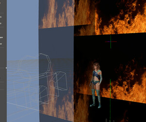

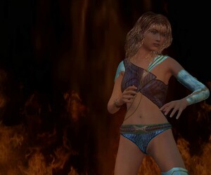

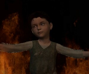

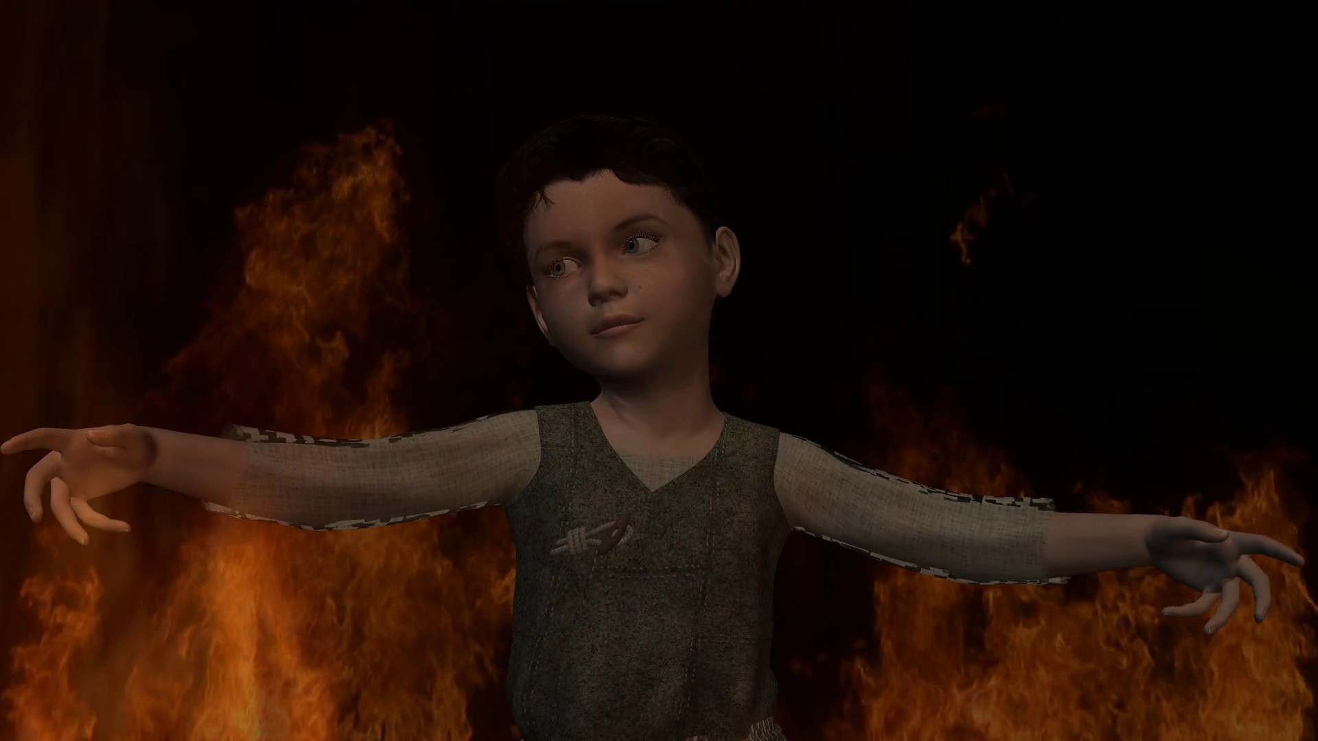

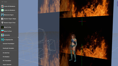

    Dann habe ich mir gedacht, dass man durchaus auch zwei Ringe einsetzen könnte:

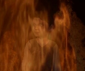

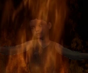

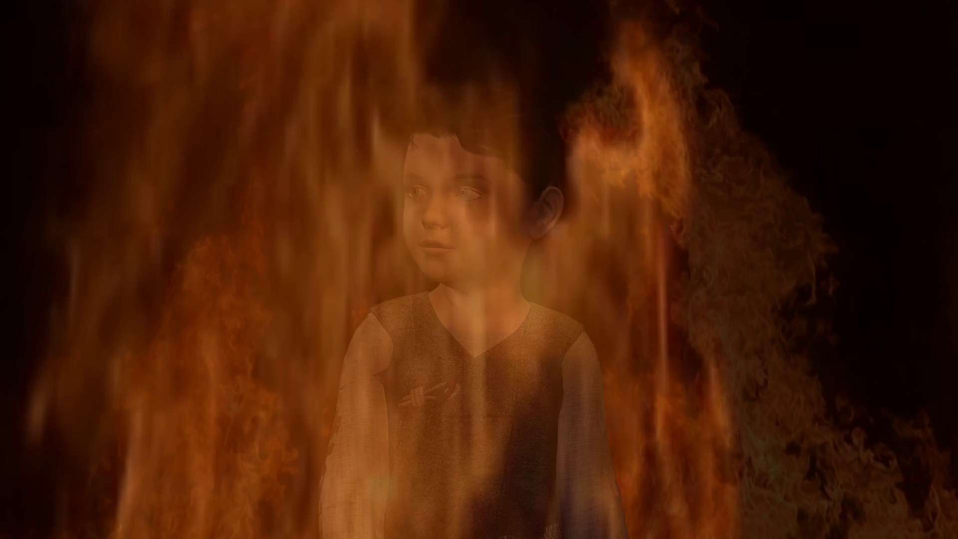

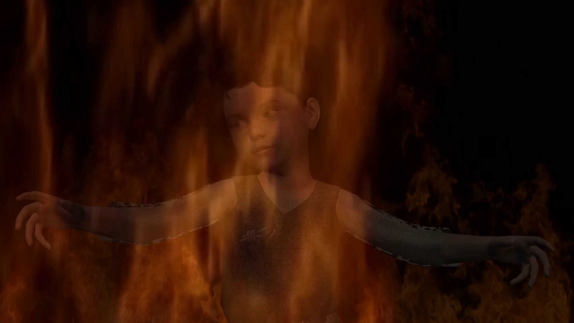

    Ich habe einen zweiten Ring importiert, ihn in den Vordergrund gesetzt und auf halb-transparent gestellt. Dadurch prasselt das Feuer sowohl hinter dem Character, als auch vor dem Character.

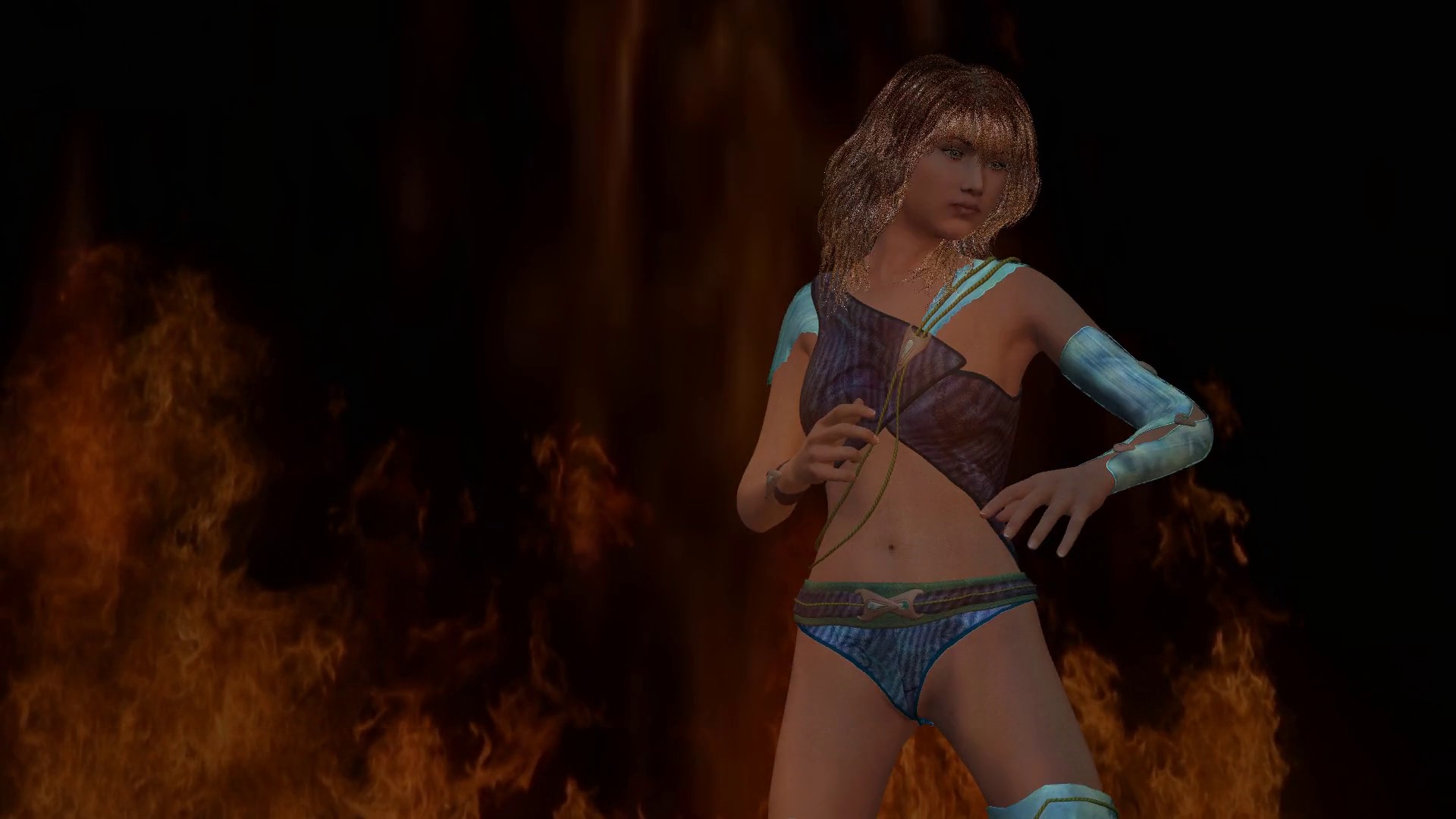

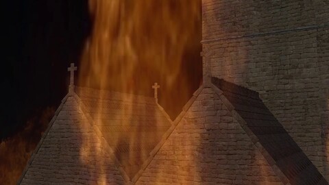

    Wenn man andere Hintergrund- und/oder Vorder- und/oder Boden-Filme mit einmischt, kann man sicherlich noch ganz andere Effekte erzielen. (z.B. Wasser)
    Auch kann man den Ring dazu nutzen um einen Fernseher mit laufendem Programm in einer Animation zu zeigen.
    Sicher, viele Sachen gehen auch im Postwork im Filmschnittprogramm, teilweise mittels Bluescreen. Aber es direkt im DAZ Studio zu machen hat auch seinen Reiz für mich.

    Im Gegenteil: Ohne Timeline (bzw. ohne keyMate oder aniMate) kann man den Ring ja gar nicht benutzen. Auf der Timeline wählt man den ersten Frame und stellt den Ring ein. Dann geht man in der Timeline z.B. zu Frame 250 und dreht den Ring um 360°. Also rotiert der Ring innerhalb der Abspielzeit von 10 Sekunden auf der Timeline um 360°. Dadurch entsteht der Effekt, dass ein Film als Hintergrund abgespielt wird.
