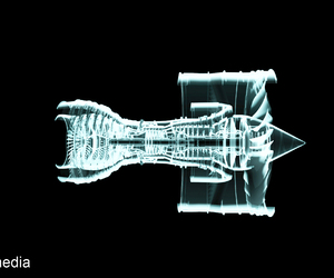

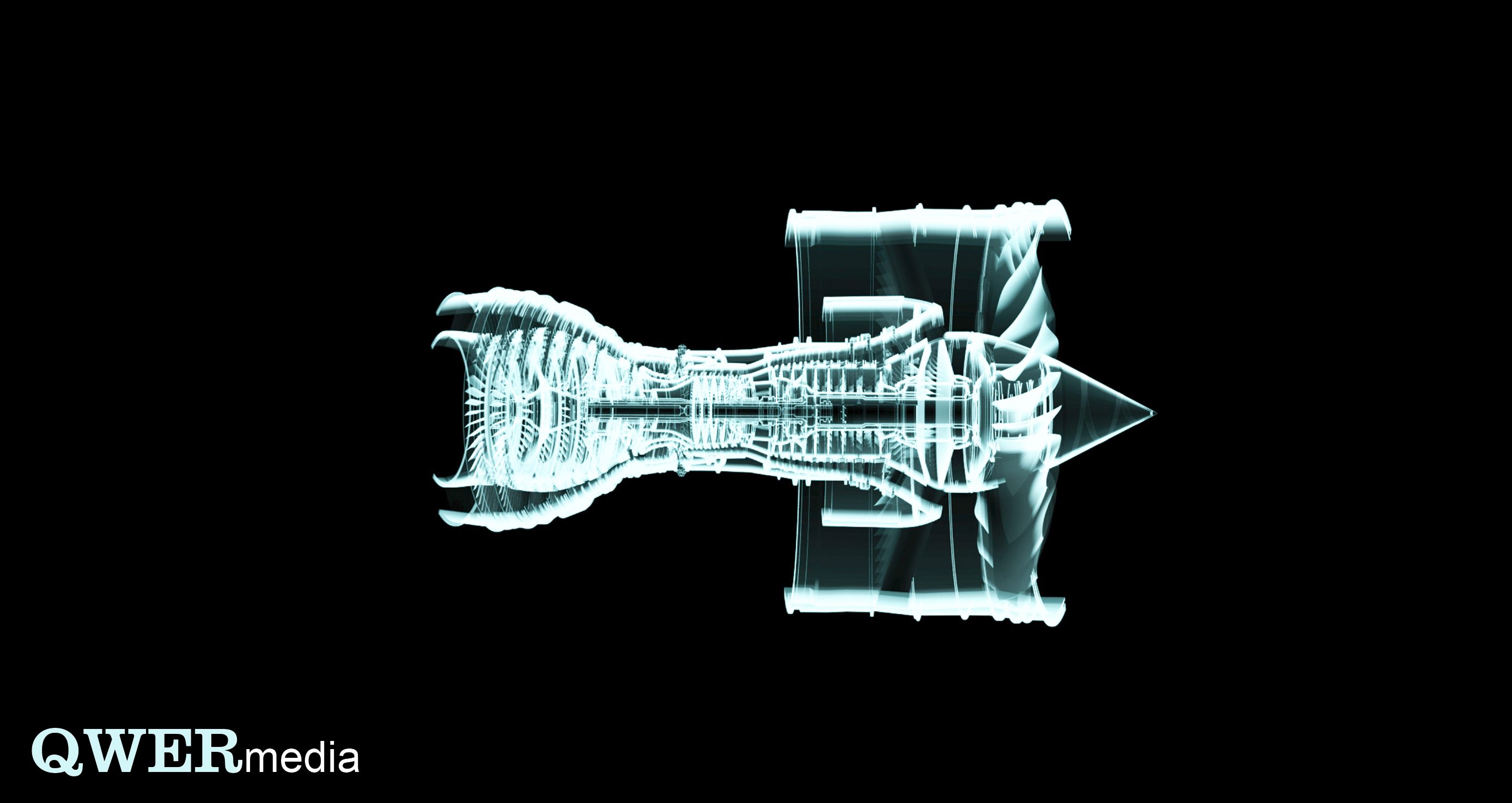

  • Also jetzt mal in Maya ausgedrückt: Habe in den Transparenzkanal des Lambert-Shaders einen Ramp-Node gelegt, dessen Verlauf durch einen Sampler-Info-Node, der die Normalen der Turbine mit der v-Coordinate gleichsetzt, gesteuert wird. Dann noch den Diffuse und Ambient Kanal auf Blau. :D
    Anders gesagt, Die Transparenz ist abhängig vom Winkel der Normalen zur Kamera. Dann noch bissl blau dazu und gut ^^

    Oui das hast du ja trashy rausgepustet :thumbsup:
    So in etwa würde sich das in Blender auch anhören....Lambert-Shader, Rampshader, Transparenz, Info-Node, mit dem Normalen arbeiten ....alles vorhanden in Blender und auch schon damit hantiert :thumbup: ! Danke für die Info.

    :thumbup: sieht wie eine gläserne Turbine aus.

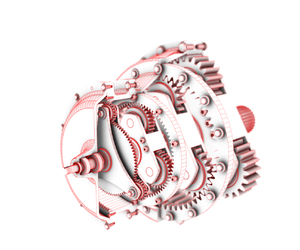

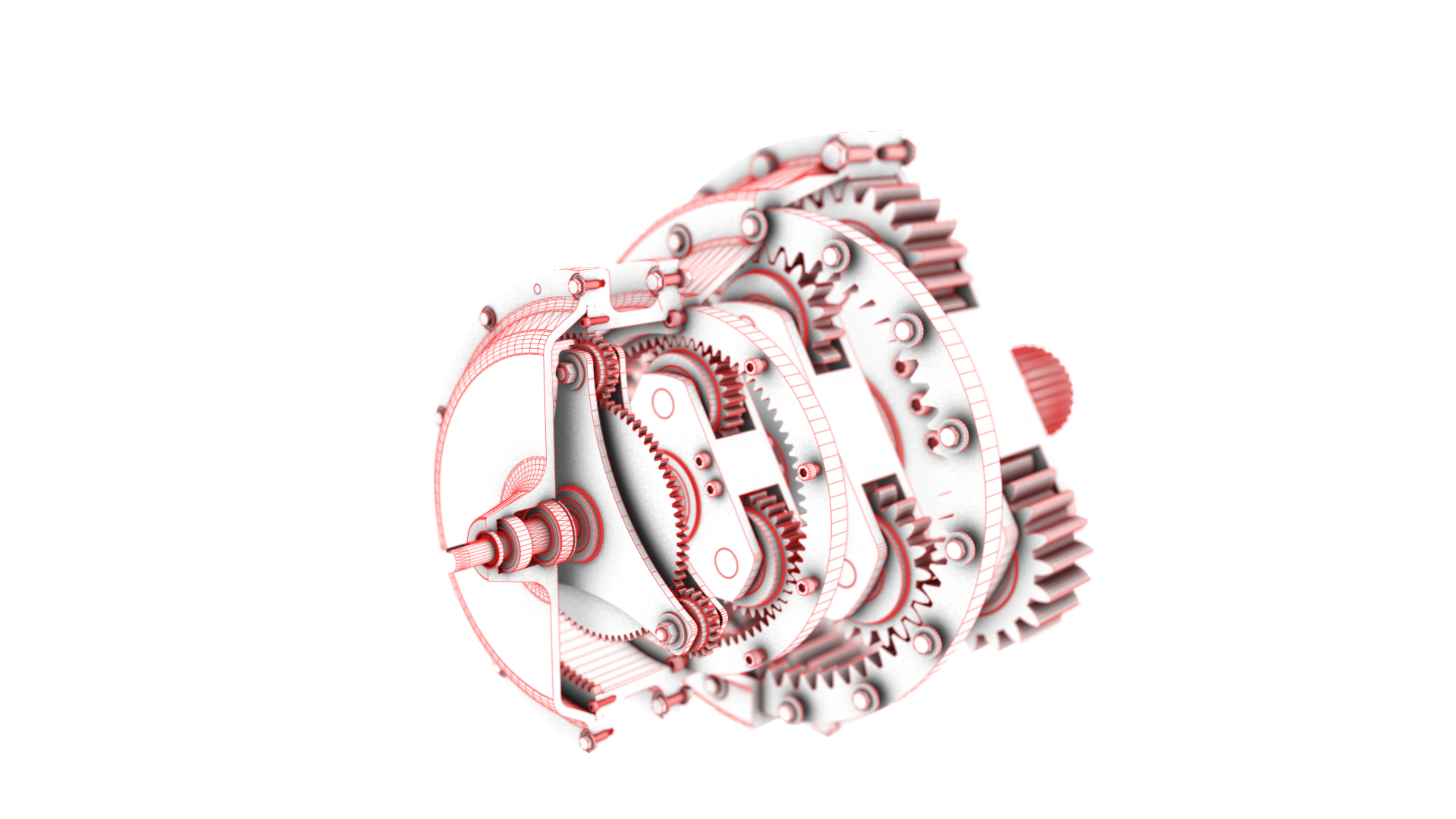

    Das zweite Teil ist ein Solid-Wire-Shading? ......und sieht ebenso super gut aus. Ich mag diese Art der Einblicke in technische Dinge, die man normalerweise nicht sieht, weil alles eingekapselt ist :thumbup: .
  • Das zweite Teil ist ein Solid-Wire-Shading?
    Is nicht direkt ein Wire, da die CAD Daten mir nur Tris bescheren. Es werden quasi alle Edges mit Winkel gezeichnet. Hab dieses "Wire" separat gerendert und einfach auf den AO Layer gelegt. Dann noch die Depthmap angewandt.
    Danke für die Info.
    Das war aber bestimmt einiges an Arbeit, das Zeichnen. Der Aufwand hat sich aber gelohnt und man muss sich einfach nur zu helfen wissen. Cooler Workflow!

    das planetengetriebe sieht hammer aus...wie bekommt man sowas hin?...ich mein modelierungen sind klar...aber die querschnitte? sind die nachträglich "gezogen"?
    solid-wire-shading? kann mir das einer erklären? büdde büdde :D

  • Solid Wire Shading hat mir jetzt auch nichts gesagt, tritt wohl nur in Zusammenhang mit Blender auf. Aber es ist eigentlich nichts anderes als ein Wireframe REndering, dass auf ein normales Rendering gelegt wird, wobei allerdings die hinten liegenden Linien verdeckt sind.
    Bei dem Planetengetriebe habe ich beides allerdings separat herausgerendert und in der POST übereinandergelegt. Liefert, zumindest in Maya , bessere Ergebnisse.

    solid-wire-shading?
    Trialar hat es schon gut erklärt (solider (nichttransparenter) Shader + Meshgitterstruktur). Blender kann das allerdings nur über Umwege (man muss sich eine Textur aus der UV-Map machen), aber Hexagon kann das hervorragend, dort nennt man es "smoothed solid an edges".
