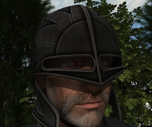

Verwendete(s) Programm(e):Bryce-Render, Figur aus Poser importiert
Das ist Nalfaar, Veteran unter den Kriegern.

Mmmmmh, an sich ein schönes Motiv, aaaaber.... der Bart müsste in dem hautnahen Fall auf jeden Fall echt sein bzw. Partikelhaar (das kann Bryce nicht) und der Helm benötigt dringend Displacement. Bei Displacement verabschiedet sich Bryce ganz gerne, auch wieder ein Problem. Die Hauttextur ist gut.

So richtig gefallen hat er mir auch nicht, deshalb hab ich schon ein bisschen rumprobiert mit Bump und Displacement (Bryce hats überlebt *ggg*)
Also ich hab die Maps aus Poser drangehängt, aber gebracht hats nicht wirklich was. Außer dass der Helm im Ganzen ein bisschen dicker aussah und dann mit dem Kragen kollidiert.
Ich bin aber noch dabei. Mal sehen, es rendert noch.

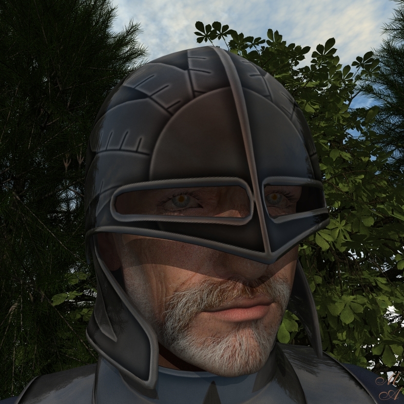

Das Gesicht sieht wirklich gut aus - den Bart kann man ja mit PW auftunen, einfach rechts (linke Kinnseite) ein paar Härchen rein pinseln.
Bein Helm müsste man dann evtl. die beiliegende Dispmap etwas überarbeiten...

Du meinst die Displacement Map aus Poser? Die hatte ich angehängt, aber, wie gesagt, außer dass der Helm dicker wurde, tat sich da nichts. Was meinst du mit überarbeiten? Jetzt sag nich wieder ich soll da malen..... ![]()
Irgendwie klappt das alles nicht. Ich hab die Maps für Displ. und Bump da in freie Schächte gelegt. Aber Bump zeigt auch keine Wirkung.
Habs nochmal bissl verändert jetzt. Wäre für Tipps natürlich dankbar, wenn ich nicht malen muss *ggggg*

Die DisplacementMap könnte unter Umständen auch mit Kontrasterhöhung aufgewertet werden. Allerdings muss die Meshgeometrie des Helmes das dann auch hergeben können. Bei importierten Objekten gibt es in Bryce dieses Tool zum smoothen des Meshes, das die Geometrie mehr unterteilt, weiß leider gerade nicht wie das genau heißt.
Hey Stitch,
hatte vorhin mal Dein Bild runter geladen weil man es am besten am echten Objekt demonstrieren kann... Tut gar nicht weh:
Es reicht schon, wenn der Schnurrbart Gestalt bekommt (das Kinn kann ruhig so bleiben, da ist es weniger auffällig, denn kurze Barthaare legen sich hier meistens so in die Rundung, das es auf den ersten Blick haut-flach wirkt. (Keine Theorie, bin selber Kurzbartträger
Habe dem Schnurrbart mit dem Pinsel ( Größe 1pixel) und per Pipette von anderen Bartstellen übernommenen Farbtönen ein paar Strubbel hinzu gefügt und mit dem Schmierfinger (auch Gr. 1 Pixel, 50% Transparenz) etwas Farbe vom Hintergrund-Schatten wieder in die einzelnen Haare hinein "geschmiert", damit sich ein Licht-Schattenverlauf nachbildet.
Das wars auch schon.
Die Dispmap müsste man sich mal ansehen, was man da evtl. noch machen könnte... echtes Displacement in Bryce anzuwenden ist im Übrigen keine Herausforderung, sondern 80% Kamikaze. Deswegen nehme ich für sowas lieber Vue, das displaced wenigstens absturzfrei brav alles was es soll...

Das Problem an dem gesamten Bart ist der fehlende Schatten. DAS macht den Bart unten so flach; wenn da ein paar dunkle Stellen reinkämen, wäre es vermutlich noch einen Ticken besser. Da ist die kritische Stelle aber nicht rechts, sondern links der Kinnbacken.
Lessa: da müsste man dann ähnlich verfahren wie beim Schnäuz...

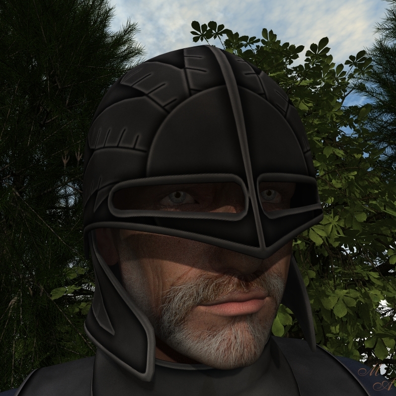

So, ich hab ihn mal mit den Tipps von Space aufgehübscht.
Space, du hattest recht. Er sieht zwar nicht so schön aus wie bei dir, aber immerhin..... hab ichs einigermaßen hingekriegt. Wer hätte das gedacht *ggggggggg*
