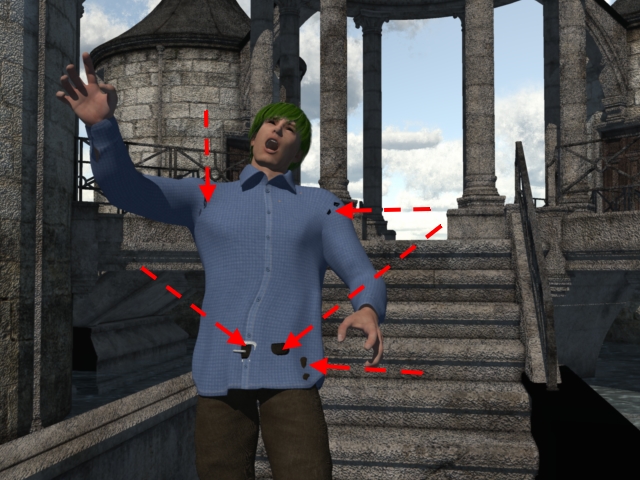

  • Hallo Leute,
    ich habe hier im Forum viele Themen durchgelesen, aber nichts passte?!?
    Es sind immer "Löcher" in der Kleidung, denn "anpassen" funzt irgendwie nicht :wacko:
    Wie kann ich Kleidung mit Carrara individuell anpassen?
    Bilder sagen oft mehr als Worte, daher...
    Danke für Hilfe
    Linda
  • Möglichkeiten
    -Vielleicht hat die Kleidung Korrekturmorphs?
    -Alles was unterhalb des Hemdes ist und eh nicht sichtbar eine Tranzparent map geben /machen
    -in Carraa in den Bearbeitungsmodus wechseln und mit smoothselection die Polygone verschieben bzw daraus eigene Korrekturmorphs erstellen
  • Hallo Vidi,
    deine Idee mit der Tranzparent map ist sehr gut.
    Besser wäre es allerdings, ich könnte an den betreffenden Stellen etwas "zupfen" ?!?
    Im Modellierraum von Carrara habe ich das schon versucht, aber es will einfach nicht so, wie ich möchte :wacko:
    Ich nahm an, dass es dort vielleicht einen kleinen Trick gibt, wie man das umsetzen kann?

    Die Kleidung, Figur und Pose in meinem Beipiel stammt aus Poser9, was ich mir kürzlich wegen des geringen Preises und dem tollen (?) Wechselkurs anschaffte.
    Dort passte alles sehr genau, erst beim Laden in Carrara traten dann die "Löcher" auf.
    Mit DAZ-Studio ist es oft ähnlich, daher hier jetzt meine Fragen dazu.

    ja aber fit ist es doch schon ich denke nicht das das ist was Linda meint . Sondern das poke through an dem Hemd
    http://www.youtube.com/watch?v=dXZvs716Ov8
  • Hallo vidi,
    danke für den Link auf das Video, denn das ist genau das, was ich mit "zupfen" meinte :)
    Leider kann ich dir irgendwie gerade kein Danke geben, daher mache ich es als hilfsreichte Antwort.
    Die Idee mit "Tranzparent" ist auch gut und hatte lustige Ergebnisse gebracht, weil plötzlich das ganze Bein fehlte :thumbup:

  • Danke vidi,
    allerdings ist das nicht so, wie in dem tollen Video :(
    Ich habe die Figur wie beschrieben ausgewählt,
    dann bin ich in den Bearbeitungsmodus gegangen,
    das Top hat sich zum Bearbeiten gelöst, doch leider nicht in der Pose, wo ein Bearbeiten Sinn machen würde
    Was muss ich einstellen/machen, dass die gewählte Pose wie im Video erhalten bleibt?
    Linda
  • schau mal ab 0.44 noch mal ganz genau hin was er dann macht . Du siehst bei ihm flutscht das auch weg,aber er drückt dann aber oben rechts den Animation Tab (mittleres Teil )
  • Da bei dir ja jede Kleidung Probleme solche macht , schau doch mal ob da nicht doch schon Morphs dabei sind ? Gibt es da nicht auch so ein Smooth modifier wie in DAZ vielleicht muss das aktiviert werden ? Ich habe nicht 8.5 deshalb rate ich nur ,aber es ist ungewöhnliches das es so schlecht passt,finde ich :nachdenklich:
  • Hallo vidi,
    der Animation Tab war die Lösung :thumbup:
    Das "zupfen" klappt jetzt schon ganz gut, auch bei z.B. Röcken, usw., wo das Bein anhand der Pose durchschaut.
