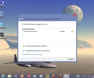

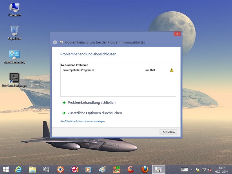

  • Es ist zum Haare ausreißen,und das seit Stunden.DAZ-Studio installieren in beiden Versionen kein Problem.Aber dann gehts los.Der Install-Manager installiert sich automatisch und richtigerweise in Programme x86,läßt sich dann aber nicht öffnen.Selbst mit Kompatibilitätsproblem-Tool und der Anweisung unter Win XP lief es,funktioniert es nicht.Dadurch kann ich aus meiner Product Libery nichts downloaden und installieren.Obwohl ich ja alles als ZIP-Dateien gespeichert habe,läßt sich ja wie schon beschrieben,nicht alles extrahieren.

  • Firewall ändern hat auch nichts gebracht.Ich glaub,das wars.Haufen Geld ausgegeben für nichts.Siehe Bild.
