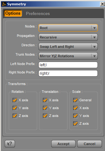

    Im DAZ Studio 4 habe ich es eben mit "Symmetry" mit anderen Einstellungen hinbekommen.
    Ob Dir das Wissen auch im DAZ Studio 3 nützt weiß ich natürlich nicht.
    :nachdenklich: Siehe Anhang

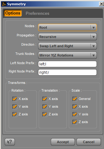

    Habe in der Zwischenzeit selber noch herumprobiert und folgenden Weg gefunden:
    - im Scene Tab die Augen (!) der zu spiegelnden Figur markieren und übers Parameter Tab "Lock Transforms" aktivieren...sonst gibt´s später böse Überraschungen, da die Augen nach der Transformation dann irgendwo sind...
    - im Scene Tab dann die gesamte Figur mit allen Körperteilen markieren

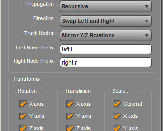

    - im Symmetry Tab dann unter "Direction" > "Swap Left And Right" und unter "Trunk Nodes" > "Mirror Y|Z Rotations" einstellen
    - dann klappt´s mit dem Spiegeln :thumbup: , nur die Augen müssen noch justiert werden 8o (aber sie sind zumindest da, wo sie hingehören)
    Vllt. kennt jemand aber noch ne andere, evtl. elegantere Möglichkeit?!
