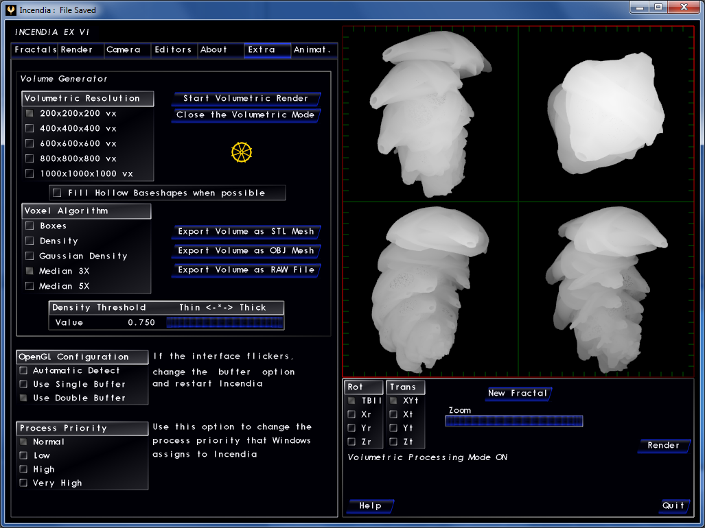

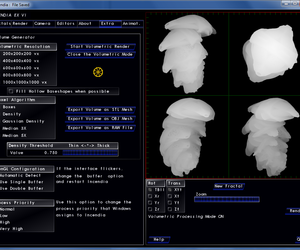

    Ich mache es inzwischen so, dass ich rein in Incendia die Fraktale als Objekte rendern lasse und zwar mit einer Auflösung von 200x200 oder 400x400 und auf keinen Fall länger als 1-1.5 Minuten, bevor ich das dann als obj. abspeichere, weil sie ansonsten eben zu Polygonmonstern werden. Man kann aber in Vue durch das Texturieren noch einiges herausholen :)
    Beispiel unten stehend: In incendia gerenderte "Assel" etwa 30 SekundenRrenderzeit mit den Einstellungen, die ersichtlich sind, 726 942 Polygone, in Vue texturiert (eine Textur mit Sub surface scattering, die per se schon länger dauert) und gerendert mit preview Einstellungen in 2.5 Minuten
    Der Tipp ist ja Gold wert. :thumbup: Ich wäre gar nicht auf den Gedanken gekommen, die Fraktale nur anzurendern. Ich saß da wohl dem Denkfehler auf, dass die Objekte dann Löcher hätten, aber dem ist nicht so, wie ich gesehen habe. Die von mir anvisierte Formel ergibt nach 1 Minute - dann zeigt die Vorschau in Incendia ein kompaktes Objekt - ein Objekt von 84 MB Größe. In Bryce und Vue kann ich dieses problemlos importieren und es sieht auch gut aus. Lediglich Carrara hängt sich daran auf.
