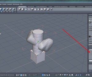

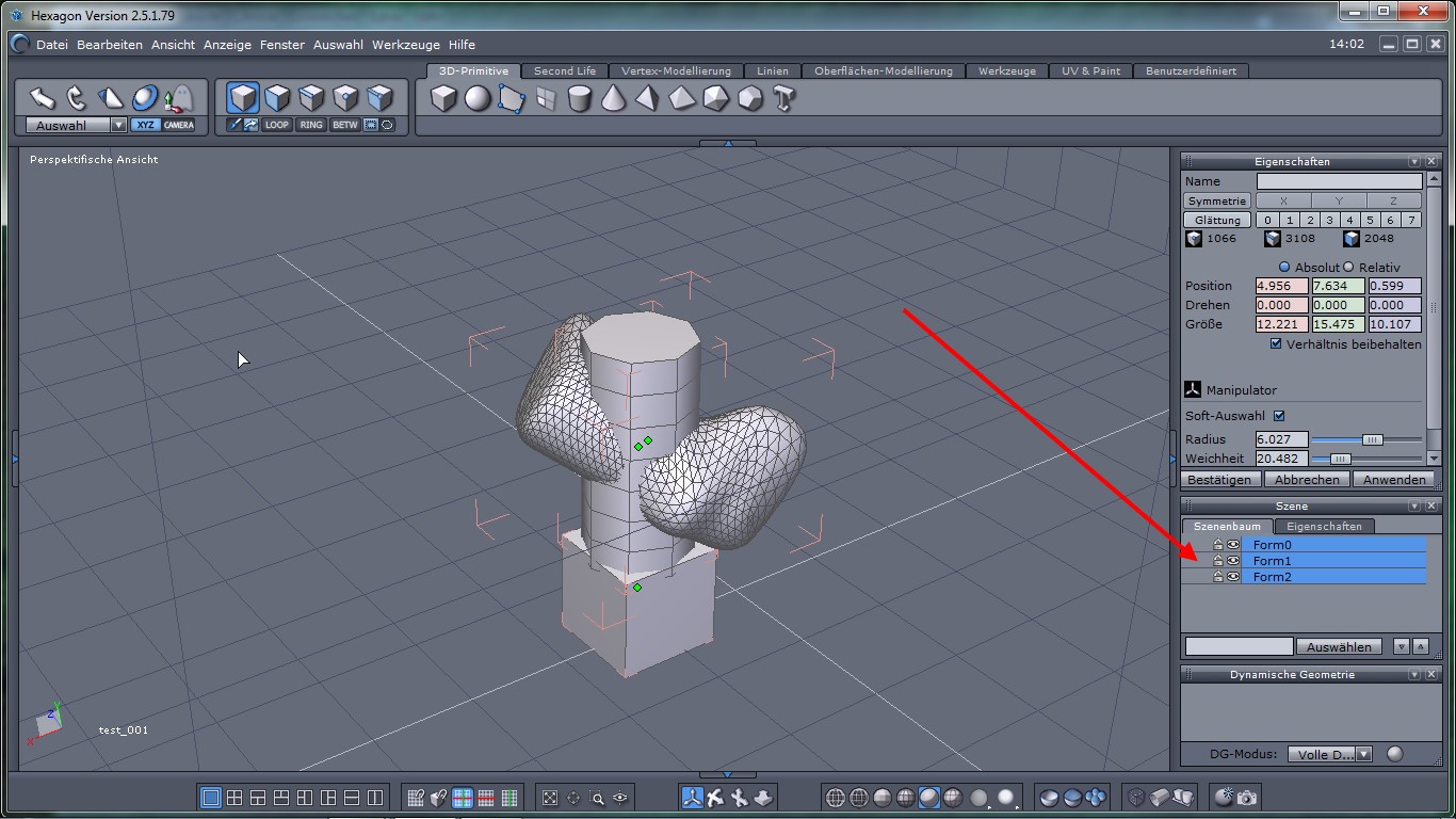

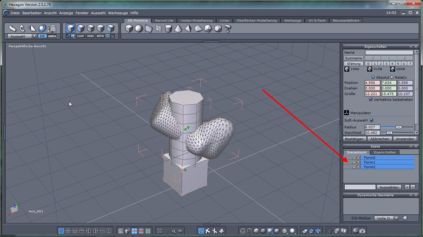

    Wie kann ich mit Hex z.b. 3 Teile "verschmelzen" ?
    Zur Vereinfachung habe ich ein Pic anbei, damit man meine Frage einfacher versteht (ich kann jetzt eben nur Laienhaft fragen).
    Ich möchte gerne Form 0-2 zu einem Teil (Objekt?) machen/verschmelzen.
    Wie geht das?
    Danke für Hilfe und Hinweise :top

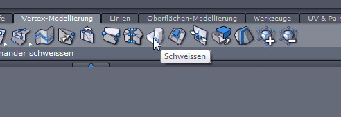

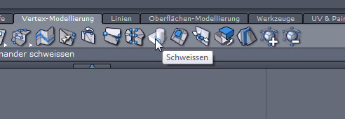

    Das geht mit dem Tool "Weld". Aber du solltest folgendes beachten:
    - Die meisten Programme wie DAZ oder Poser haben Quadgons am liebsten, kommen mit Trigons noch halbwegs klar und mögen gar keine N-gons.
    - Du solltest am besten schon vorher alles löschen, was nachher ineinandersteckt, damit du die Teile besser verbinden kannst.
    - Es helfen dir beim Verbinden nach Weld auch Bridge, Weld Points.

    ich habe es jetzt mit "schweissen" irgendwie hinbekommen?!!
