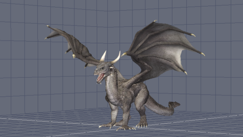

  • Hi, ich habe gerade versucht, Gianni und / oder den Dragon3 nach Hexagon zu exportieren über die Bridge und es klappt nicht.
    Gianni kam einmal drüben an, allerdings waren alle Sachen, die ich in DAZ auf unsichtbar gestellt hatte, plötzlich sichtbar.
    Also Abbruch, in DAZ die Sachen löschen und nochmla probieren.
    Leider blieb Hexagon bei allen weiteren Versuchen leer.
    Auch den Dragon3 hat es nicht "gefressen".
    Ich brauche das STL-Format von Hexagon und bin naiver Weise davon ausgegangen dass das klappt.
    Wie gesagt, beim ersten Versuch kam Gianni in Hex an, leider etwas zu viel von ihm und alle weiteren Versuche scheiterten.

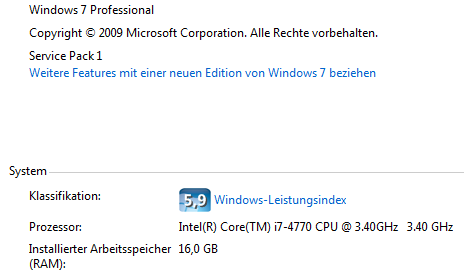

  • Das wird jetzt vielleicht nicht unbedingt helfen (???), allerdings beisst sich bei mir manchmal auch die Linie Hex (32bit) zu DS (64bit).
    Umgekehrt, wie Markus beschrieb, übrigens auch :wacko:
    Ich habe hier eher "kranke" Speichereinstellungen, da ich physisch nur 8+2 GB RAM besitze.
    Nachdem ich etwas "nachjustiert" habe (Auslagerungsspeicher), passieren die benannten Probs eher weniger ?(
    Blind tippe ich daher jetzt einfach mal auf Speicherprobs??!?

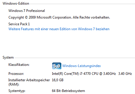

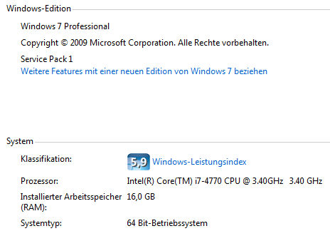

    Markus, möchtest du mal deine RAM-Daten nennen?
    Linda
  • Danke. Hier die Daten.
    Aber du könntest recht haben, nämlich dass sich DS 64 mit Hex 32 beißt.

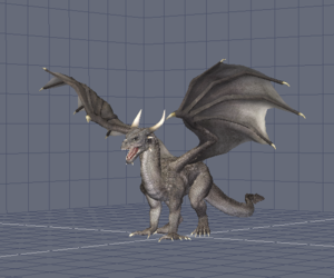

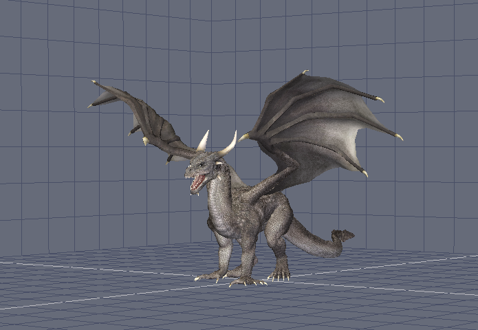

    Allerdings hats jetzt gerade mit dem Drachen funktioniert.

  • Hex hat immer gut unter 64 bit bei mir funktioniert. Ist eher wahrscheinlich dass Deine Grafikkarte schuld ist.
    "Transhumanism is about how technology will solve the problems inherent in the human condition. Cyberpunk is about how it won't."
  • Hallo Markus,
    also so wie deine Hardwaredaten aussehen, ist dein System gut ausgerüstet.
    Vielleicht, wie Ascania meinte, deine Grafikkarte?
    Kann ich mir nicht so wirklich vorstellen, da der Datenaustausch anders gestaltet ist, aber, wer weiss?!??
    Also ich tippe auch eher auf den Datenaustausch, also dass das eher etwas "schlampig" realisiert/programmiert wurde??!?
    Passen würden dazu auch andere Informationen, dass Hex öfter mal abstürzt.

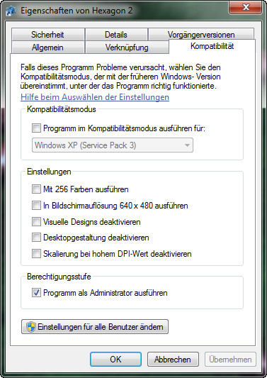

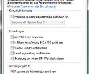

    Arghhh, mir fällt gerade ein, dass ich damals Hex auch bestimmte Optionen gab.
    Guck mal hier, wenn du magst.
    Vielleicht hilft dir das??!?
    Hmm, jedenfalls funzt es bei mir eher unproblematisch.
    Gut ist, dass du die Einstellungen auch jederzeit wieder rückgängig machen kannst.
    Einen Versuch wäre es aber ggf. Wert.
