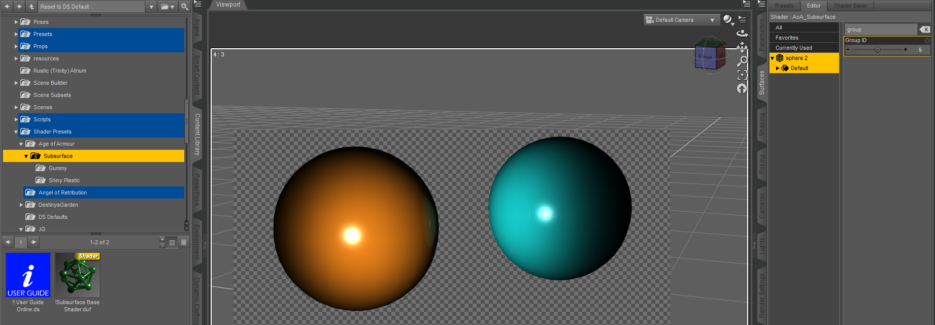

    wenn ich im Menü bin ist da nur der Link auf das PDF: http://docs.daz3d.com/doku.php/publi…dex/16324/start
    und der Base-Shader.

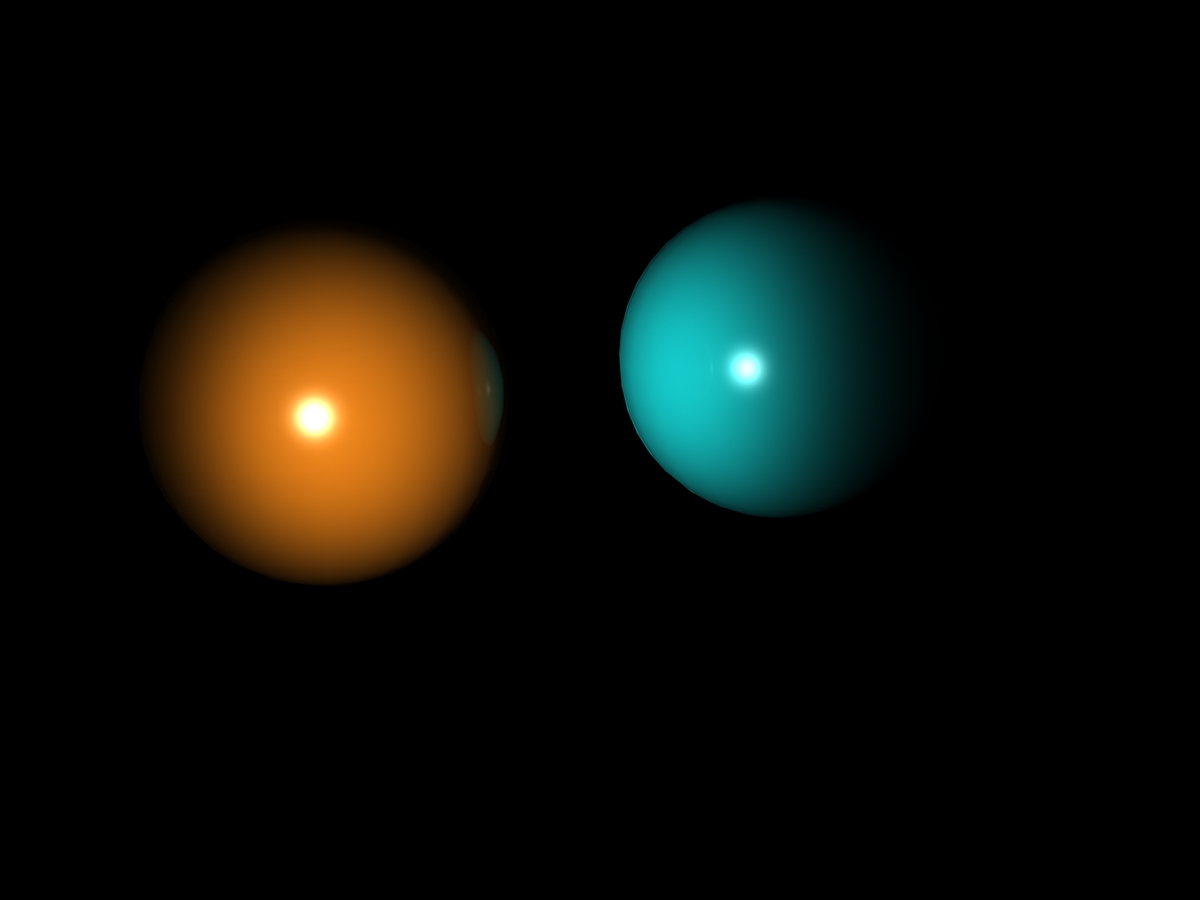

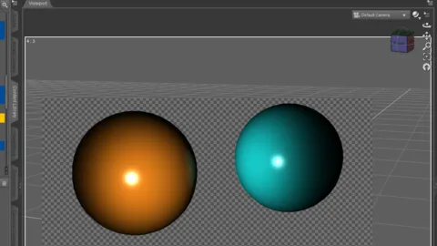

    Ich hatte ja den Support befragt was bei meinem reptilienhaften Aussehen meiner Gianni-Figuren schief gelaufen ist, aber so recht scheint die Dame das auch nicht gewusst zu haben.

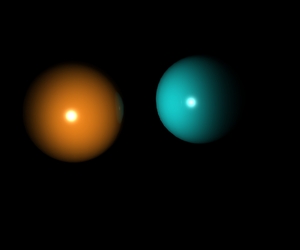

    Ich hatte ihr mitgeteilt, dass das möglicherweise an den falschen(?) Gruppen-IDs gelegen haben soll und sie meinte, ich soll mal 2 Kugeln machen, 2 verschiedene Shader drauf und mit den IDs spielen.
    Ich sehe aber keinen Unterschied.

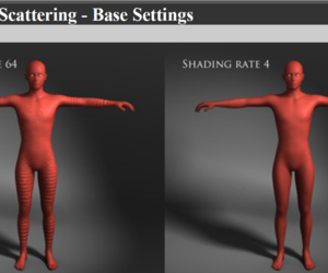

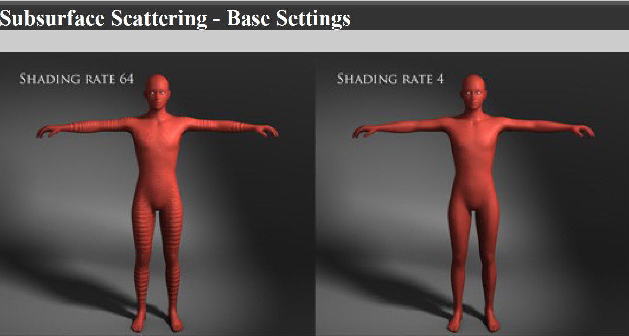

    Allerdings sieht das Bild mit der Figur in rot (rote_figur.png) ähnlich aus wie mein Problem, allerdings hatte ich mit den Shadern gar nicht rum gespielt.

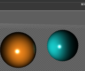

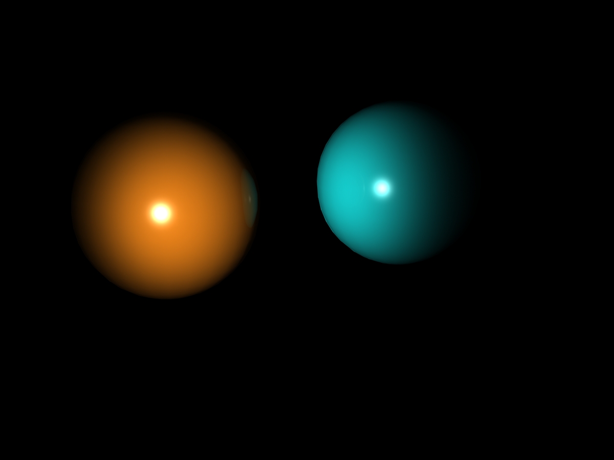

    Ich habs mal für dich ausgetestet. Anbei das PDF mit Vorgehen und Rendern.
    Zusammenfassend: du musst die Shading Rate RUNTERDREHEN. Je weiter, desto besser.
    Das ist alles Standard - Standard DS-Lichter, nur die Basis des SSS-Shaders.
    Die GroupID ist übrigens, wenn ich den Support da oben richtig verstanden habe, genau dazu da, dass man Einstellungen über mehrere Surface-Gruppen ziehen kann. Unterschiedliche Hautpartien würde ich also NICHT mit verschiedenen GroupIDs versehen, da das Ganze ja homogen aussehen soll.
