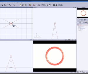

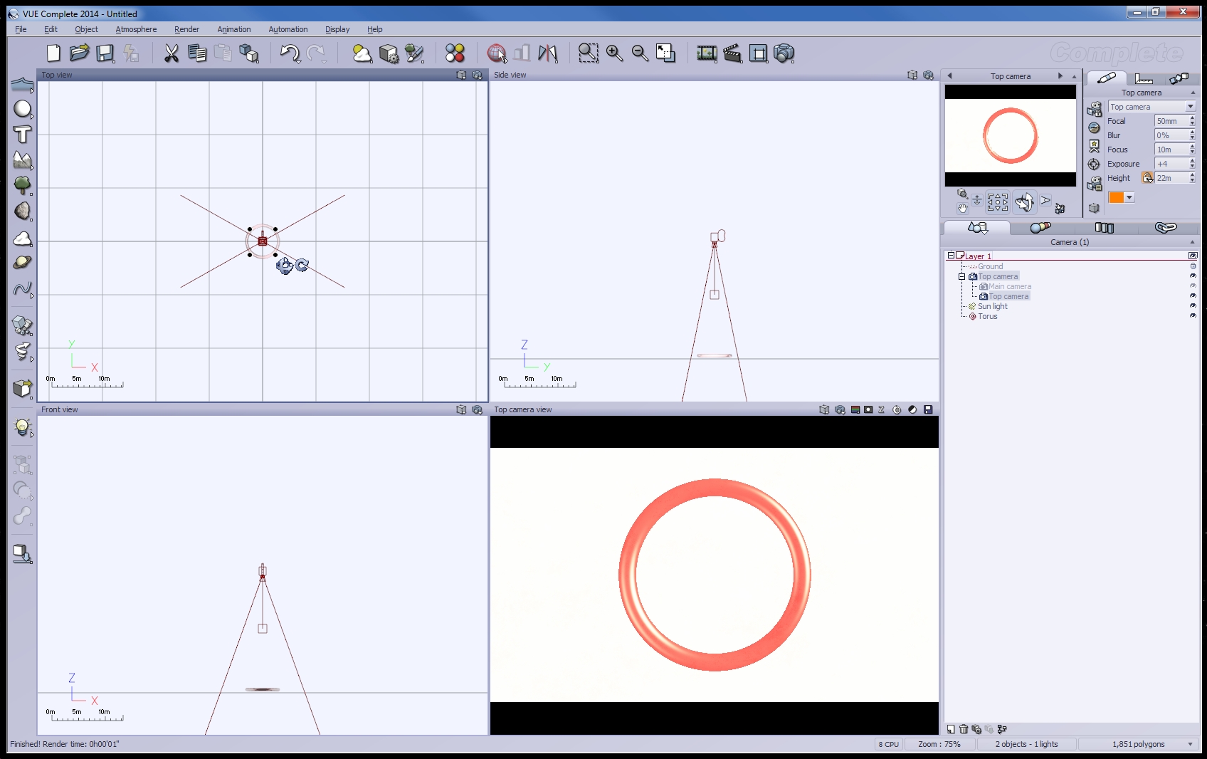

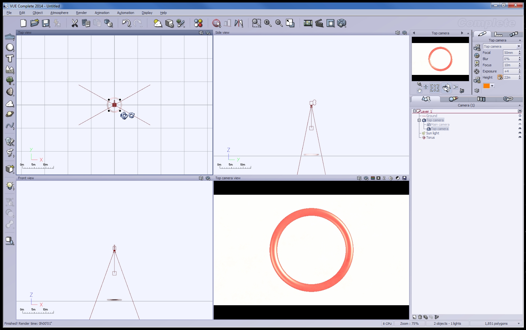

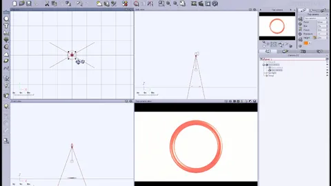

  • Hallo tasteless,
    siehe Screenshot: rechts in der Objekt-/Layerlistung mit der rechten Maustaste auf den Eintrag "Top Camera". Es kommt ein Kontextmenü, dort dann "Edit Object". Dann siehst Du schon (wenn Du die Mehrfensteransicht nutzt), wie das Fenster mit der "normalen" Perspektivansicht zur Draufsicht wechselt. Du wirst allerdings etwas mit Licht/Schatten-Einstellungen und evtl. Oberflächenmaterial probieren müssen, denn bei den Defaultwerten hast Du volles Licht und das Objekt kommt sehr hell.
    Wenn was nicht klappt, melde Dich wieder :)
