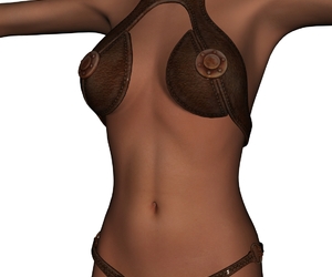

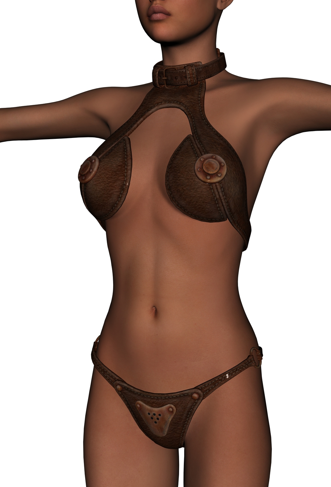

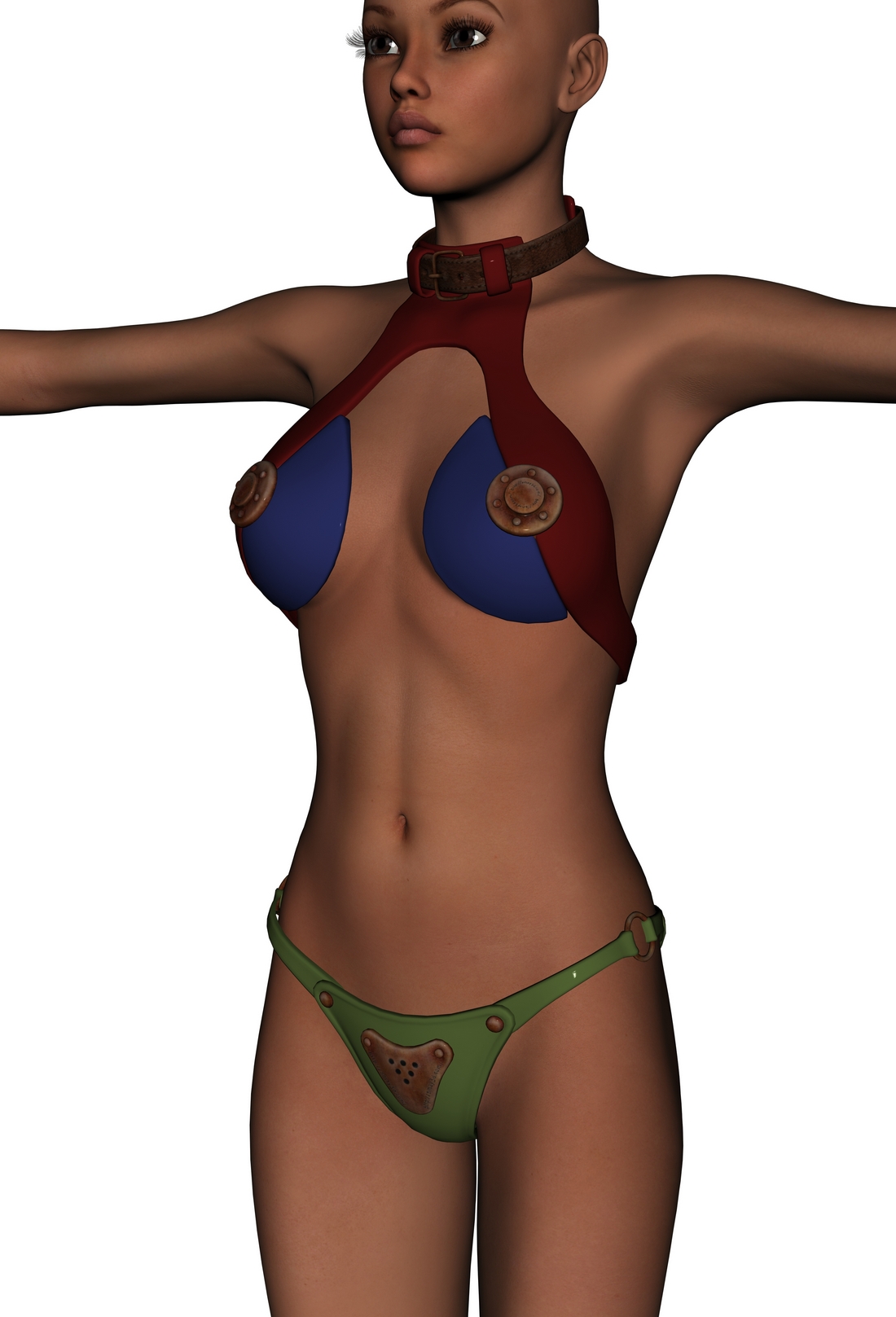

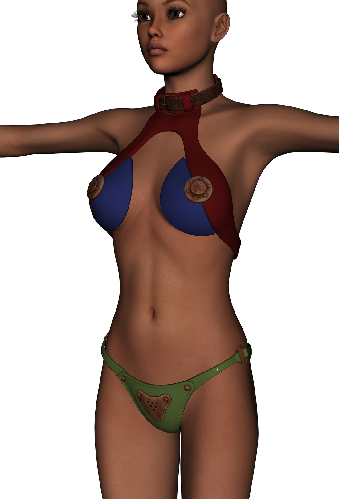

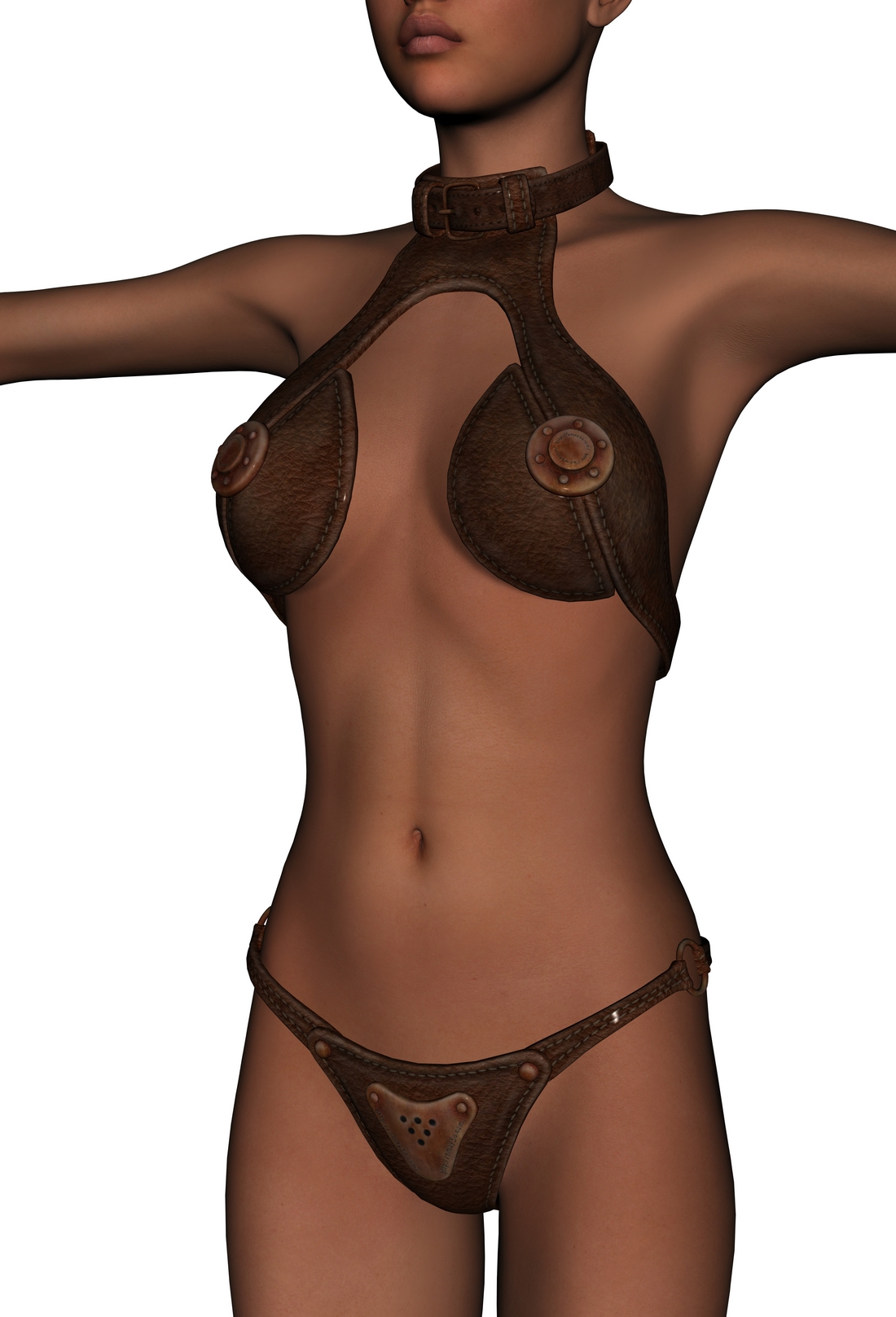

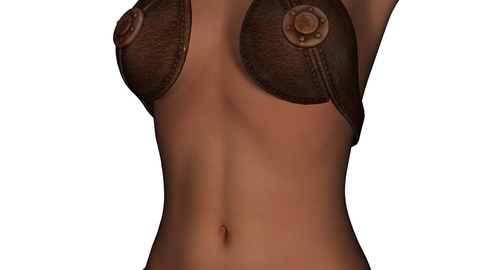

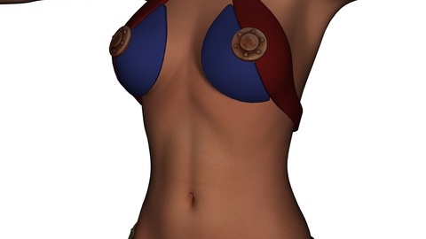

    Der hier eingefügte Link: https://www.daz3d.com/ksenia-for-v4 zeigt ein Promo-Bild mit einer recht netten Kleidung.Schon vor über einem Jahr habe ich im DAZ-Forum erfahren, wie die Kleidung heißt und wo es sie gibt. Leider ergibt sich trotz mehrmaliger Neuinstallation bzw. einfügen als Poser-Format dieses Problem - siehe Bilder 800 und 801, die Farbtexturen rendern ohne Struktur. Hier auch die Redme-Datei: https://bw-1651cf0d2f737d7adeab84d339dbabd3-bcs.s3.amazonaws.com/products/produ…7/Help78327.txt mit dem Hinweis "Tested in DAZ".Wo liegt der Fehler?

    Auch das erste Bild sieht aus, als wäre keine Struktur drauf - vermutlich arbeitet die Textur ohne Bumpmaps oder ohne Displacement in DAZ. Schau mal im Materials Tab unter Bump und Displacement, ob da was eingestellt ist und in welcher Stärke. Wenn da z.B. die gleiche Zahl bei min und max eingestellt ist (also in beiden Fällen z.B. -0.5), dann hebt sich das gegenseitig auf.
