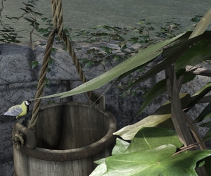

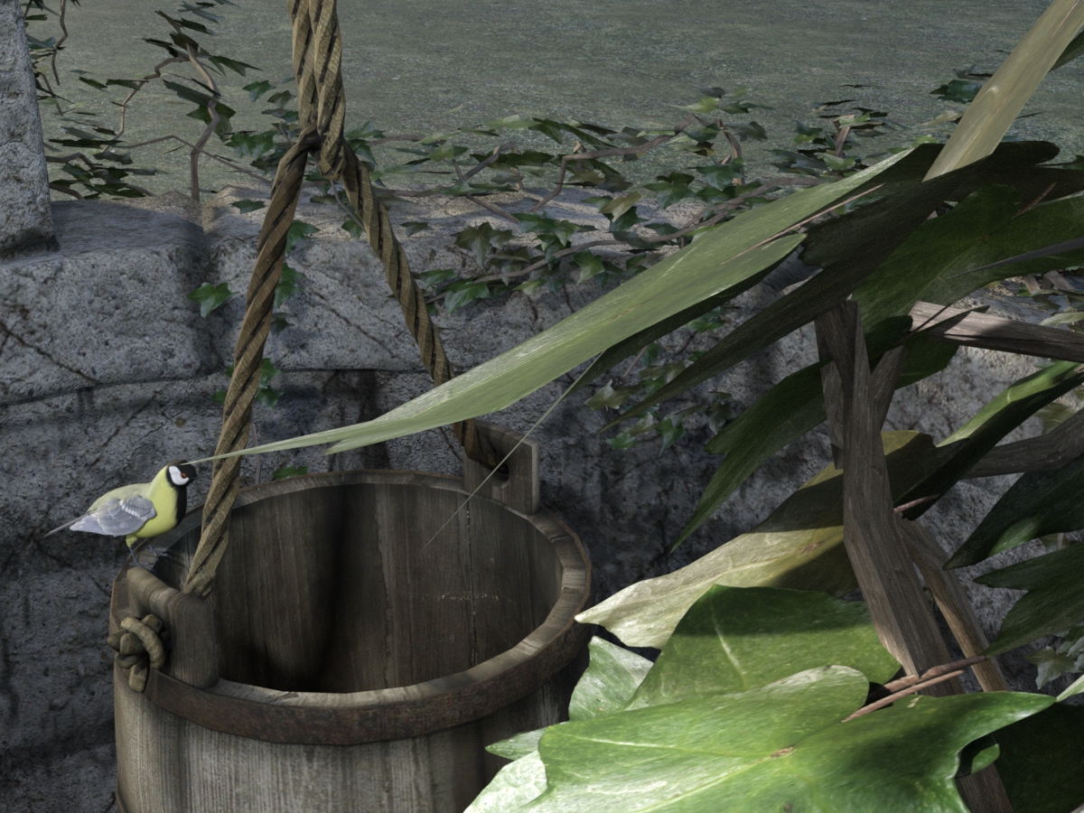

  • Nach einigen Fehlversuchen ist mir mal ein Render mit IRay so halbwegs gelungen. Ich meine das jetzt nur von der technischen Seite her. Ohne Fehlfarben und so.
    Ich hatte bisher noch nicht das richtige Motiv. Ich habe jetzt den IRay-Base-Shader drauf und ab durch den Render.
    Keine weiteren Einstellungen.
    Aber irgendwie sieht das Bild doof aus.
    Ist aber auch nur ein weiteres IRay-Testbild.
    Immerhin sieht man da wo die Sonne den Brunnenrand berührt, dass es noch besser sein könnte, wenn es nicht im Schatten läge.
    Immerhin konnte ich so mal wieder den Songbird-Remix ausproiberen, finde aber dass diese (alten) Vögel von Nahem gar nicht soooooooooo gut auseehen.

    Find' ich überhaupt nicht. Ein sehr guter Anfang. Die Atmo ist sehr natürlich, nur der Content könnte an manchen Stellen besser sein. Das Seil z.B. oder die Holzteile rechts (k.A. was das ist).

  • Ich finde auch, dass der einzige Punkt höchstens wäre, die Blätter nicht gar so dicht im Vordergrund zu platzieren. Da wirken die Alpha-Planes immer platt und die Textur fad, solang sie nicht hoch aufgelöst ist und zudem eine vernünftige Disp-/Bumpmap mitbringt.

  • Also mir kommt es so vor als ob der "linear Workflow" nicht passt. Heißt es sieht für mich aus, als ob auf dem Bild eine Gammakorrektur liegt, aber keine dementsprechende umgedrehte Gammakorrektur auf den Texturen. Wenn du den Gammawert der Texturen auf 0.4 stellst sollte das Bild viel knackiger und realistischer wirken. Gerade bei der Textur der Wiese im Hintergrund wirkt es sehr flach und ausgelutscht von den Farben.
    Das Motiv selber schreit übrigens geradezu nach ner Tiefenunschärfe vorn und hinten.
