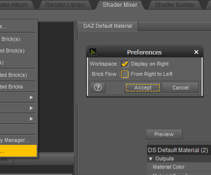

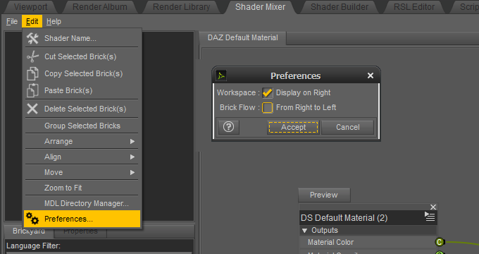

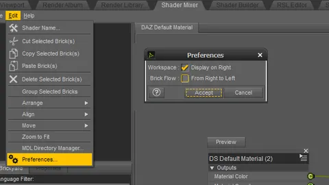

    Übrigens:
    wer Schwierigleiten damit hat, sich wegen der 'vertauschten Seiten' in den DS3-Tutorials zurecht zu finden, kann im Shader-Mixer auch die Anzeige umkehren. Allerdings wird sowohl in den shadowmap-Tutorials als auch von mir generell 'von links nach rechts gearbeitet' (also umgekehrt). Aber lässt sich ja jederzeit wieder umdrehen. ^^
    Edit Menü des Shader Mixers > Preferences
    'Brick Flow' > 'From Right To Left' (aktiviert = DS3 Tut-Style ... deaktiviert = 'normal')
