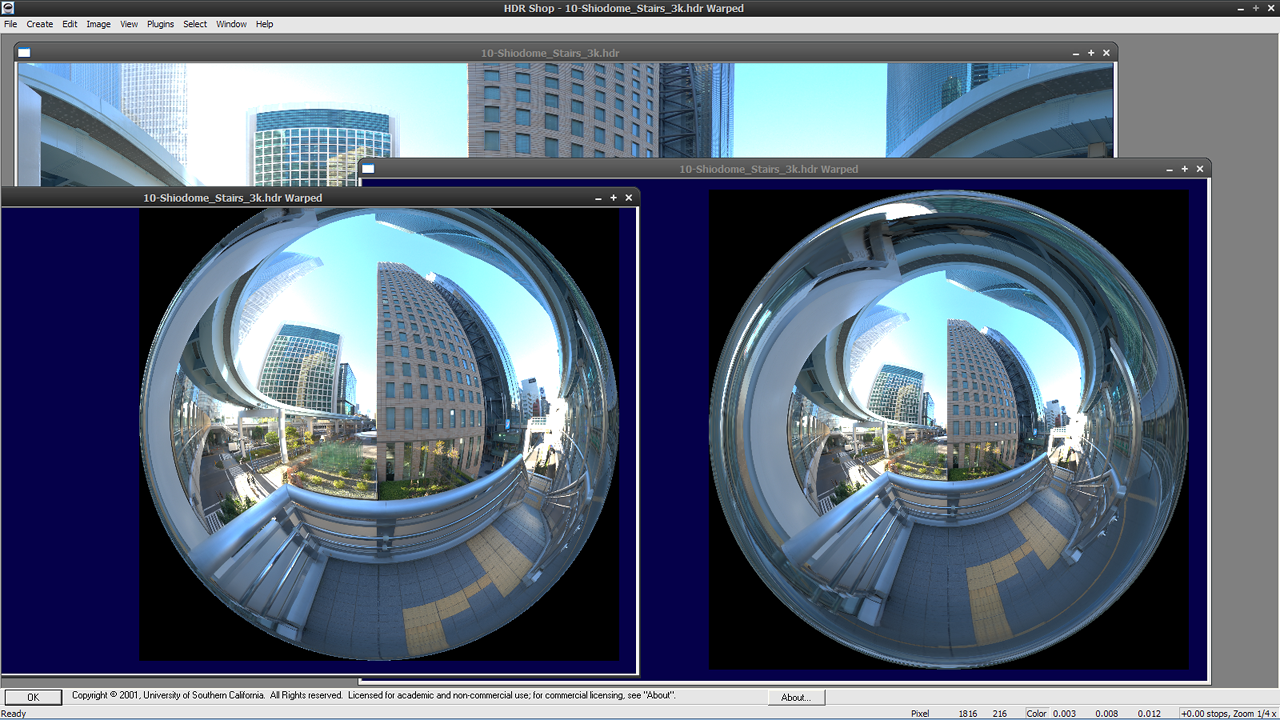

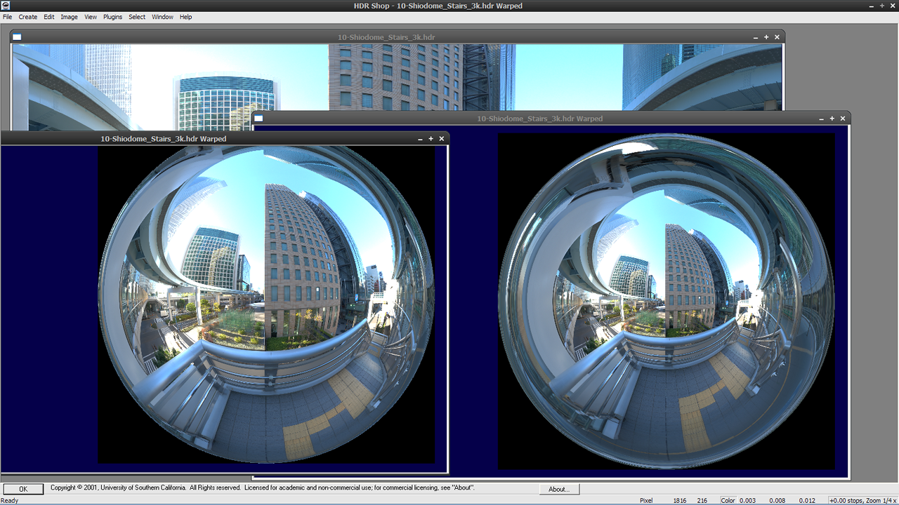

    ... und als ich dann den Beispiel-Screenshot (s.u.) gemacht habe, ist mir ein Licht aufgegangen. Weil 'Mirrored Ball' auch im von dir benannten Artikel mit keiner Silbe erwähnt wird, schließe ich (und lehne mich jetzt dabei mal aus dem Fenster), dass es gar kein 'offizielles Format', sondern lediglich eine rein 'Programm-interne' Option des HDR-Shops ist, um Bilder, die auf diese Weise entstanden sind (das Abfotografieren einer spiegelnden Kugel) in ein 'gängiges' Format zu transformieren. Also eben gar nicht als 'Output-Format' gedacht.
    Demzufolge 'gäbe' es MB ja auch überhaupt nicht als Option im irgendwelchen Programmen. Ergo: Light Probe oder auch Angular Map! ^^
    Einfach nur so der 'erleuchtende' Screenshot: Latitude/Longitude ein mal in Mirrored Ball (links) und einmal in Light Probe (rechts) transformiert. Dass es da einen feinen, aber doch merklichen Unterschied gibt, hat mich eben immer etwas irritiert. Aber nuuun ist mir auch klar, wieso. :rolleyes:
