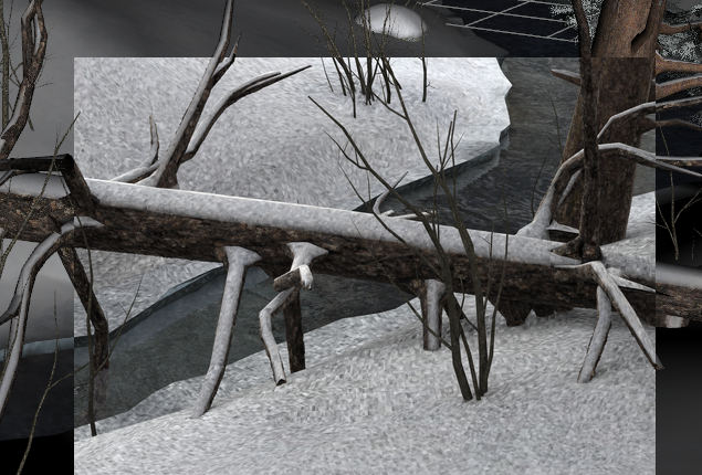

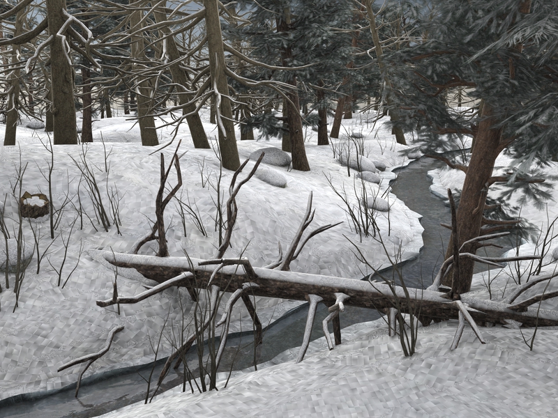

Kann mir bitte jemand sagen warum der Winterforest bei mir so aussieht?
Ist sowohl in der HiResversion als auch in der Normal.
DAZ neu starten hat auch nix gebracht.
ich weiß aber dass der auch mal richtig angezeigt wurde.
woran kann das liegen?
Ich habe rein gar nix eingestellt. Nur geladen, Camera 8 ausgewählt und gerendert.

Hmm ... verpixelte Schnee-Textur?
Wird's bei veränderter Textur-Skalierung / mit erhöhter Anzahl der Tiles besser? (Falls das hier so überhaupt machbar ist.)Könnte natürlich (rein 'optisch') auch ein bisschen an 'zu wenig Samples' bei der AO liegen, würde ich hier aber eigentlich fast ausschließen, weil alles andere ja soweit okay zu sein schent ...
Sieht fast so aus, als hätte das nix mit der Textur / Grafik zu tun, sondern eher mit einem zu grob / niedrig eingestellten Smoothing-Faktor des [lexicon]Mesh[/lexicon]-Objekts selbst.

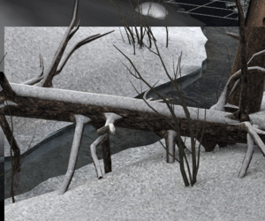

Wenn ich die Shading-Rate auf 0.1 setze sieht es immerhin noch so aus: -
Schalt mal das UberEnvironment auf höhere Qualität. Sollte wenigstens 64, besser 128 sein. Und guck, obs im Render auch noch so aussieht. Manchmal stellen Transmaps Mist im Viewport dar, rendern aber richtig.
Hast Du wenigstens mal kontrollweise den Smoothing angle verändert, um zu sehen ob das etwas in der Renderdarstellung ändert?
Wer benutzt denn bitte weniger als 64 Samples?
(Mein 'rauschfrei'-Standard liegt bei 192, 256 für sehr gute Qualität und 384 ist in gaaanz seltenen Fällen das Höchste der Gefühle. Und eigentlich auch nur in Einzelfällen bei eher komplizierten Lichtverhältnissen nötig. Alles über 384 bringt kaum noch sichtbare Verbesserungen.)
*g* jemand, der UE reinlädt und vergisst, die Quali hochzustellen. Aber diese Flecken sind - zumindest in einem Render - ganz typisch für zu schlecht eingestelltes UE.
Ja, stimmt.
Fand im ersten Bild nur etwas verwirrend, dass sich die Sache scheinbar lediglich auf den Schnee auszuwirken scheint, aber vielleicht fällt es bei den anderen Materialien einfach nur nicht so auf.
'Shadow Samples' fiele mir in diesem Zusammenhang auch noch ein ...
