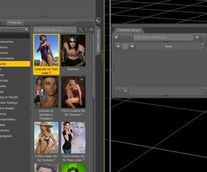

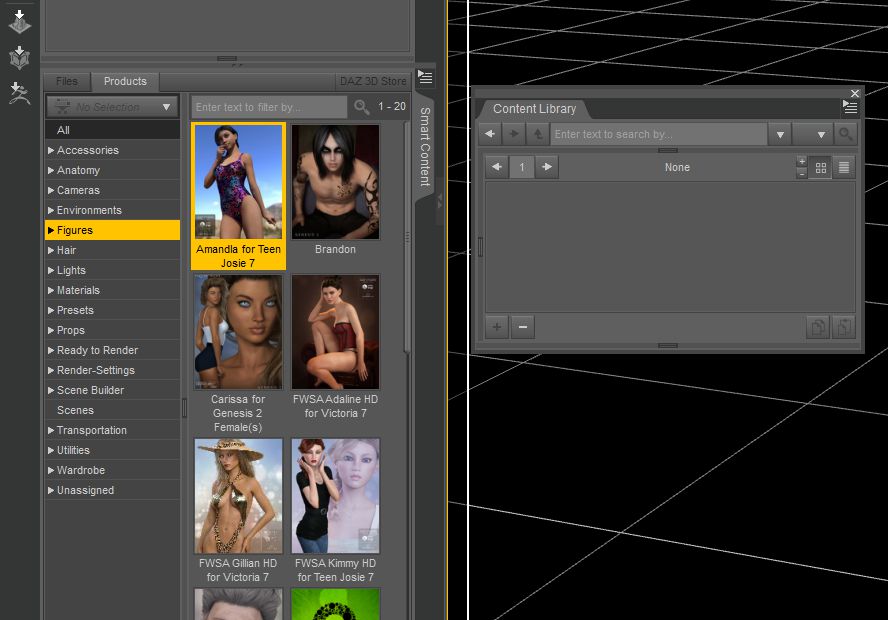

    Beim DAZ Programm gibt es ja die Reiter "Smart Content" und "Content Library".
    Im "Smart Content" läuft anscheinend alles, wie erwartet.
    Aber das Fenster Content Library ist völlig leer (siehe Bild).
    Wenn ich in das Suchfeld der Content Library einen Begriff eingebe, dann findet das Programm zugehörigen Content.
    Ich bin sicher, dass da früher alle Produkte drin waren.
    Habe ich das verdaddelt?
    Kann man's wieder hin kriegen?

    Nun, in dem Fenster bei "Content DB Maintenance" werden alle(?) Produkte angezeigt, aber nach drücken von "Accept" erscheint nichts im Fenster "Content Library".
