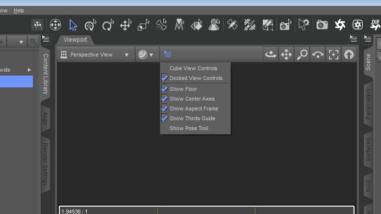

    2. In meiner DAZ 4.8 Pro Beta kann ich die Farbe des Viewport Hintergrunds nicht mehr ändern. Jedenfalls nicht dort wo es bisher üblich war. Nämlich hier...

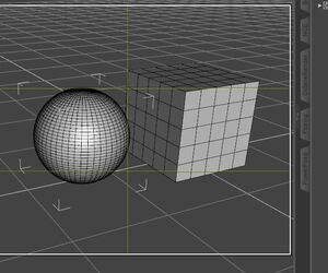

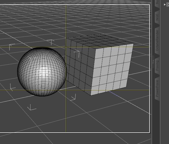

    3. Wozu dient bei einem DAZ Cube Primitive eigentlich die Segmentierung (Division)? Bei runden Primitives erreiche ich dadurch das die Rundungen möglichst glatt sind. Aber bei einem Cube?
    Nach meinem Wissen kann ich doch (leider) nicht die einzelnen Segmente texturieren oder sonstwie manipulieren. Oder doch?

    2. Hauptmenü > Window > Style > Customize Colors
    3. Gegenfrage: wozu dienen die Primitives überhaupt? ;) ... nee, im Ernst: Unterteilung auch auf bspw. Cubes macht Sinn, wenn man vielleicht Sub-D(ivision), D-Form(er) oder Ähnliches darauf anwenden will.

    Prims sind in der Kombination mit D-Formern und Shadern gar nicht so unmächtig. Wenn man mit allen dreien halbwegs umgehen kann, ist man ruckzuck mit einem sehr einfachen Hintergrund fertig. See mit Wellen: Plane mit ein paar D-Formern und einem Wassershader, samt Displacement für die kleinen Wellen. Hügel im Hintergrund: Plane mit ein paar D-Formern und einem Gras-Shader. Tempel im Hintergrund: ein paar Cubes als Treppenstufen, ein paar Zylinder als Säulen (mit D-Formern noch mit Basen und Übergängen darein versehen) und ein paar Steinshader.
    Deswegen sind die Subdivisions auch gar nicht so unwichtig. Je mehr Subdivisions, desto mehr "Haltepunkte" für die D-Former, desto genauere D-Formation.

    Der Dformer wurde schon genannt. Des weiteren braucht Iray für die Darstellung von Displacement entsprechend viel Geometrie. Man kann zwar auch im Shader die Surface mit SubD belegen, aber je mehr Geometrie von Haus aus vorhanden ist, desto besser.
    Gleich nächste Frage. Wenn ich dem Cube einen Division Wert (z.B. 5) zuordne, kan ich dann mit jedem "Face" das machen wie von Dir im Video für eine ganze Cube Seite gezeigt?
    Ja du kannst das auch für jedes einzelne Face machen wenn das sinnvoll ist ? Auch Subdivison 5 ist ja schon heavy Polycount Zuviele [lexicon]Polygone[/lexicon] wenn sie dann auch schon nicht mehr dem Modell dienlich sind sollte man vermeiden weil das ja unnötig Ressourcen verbraucht.
