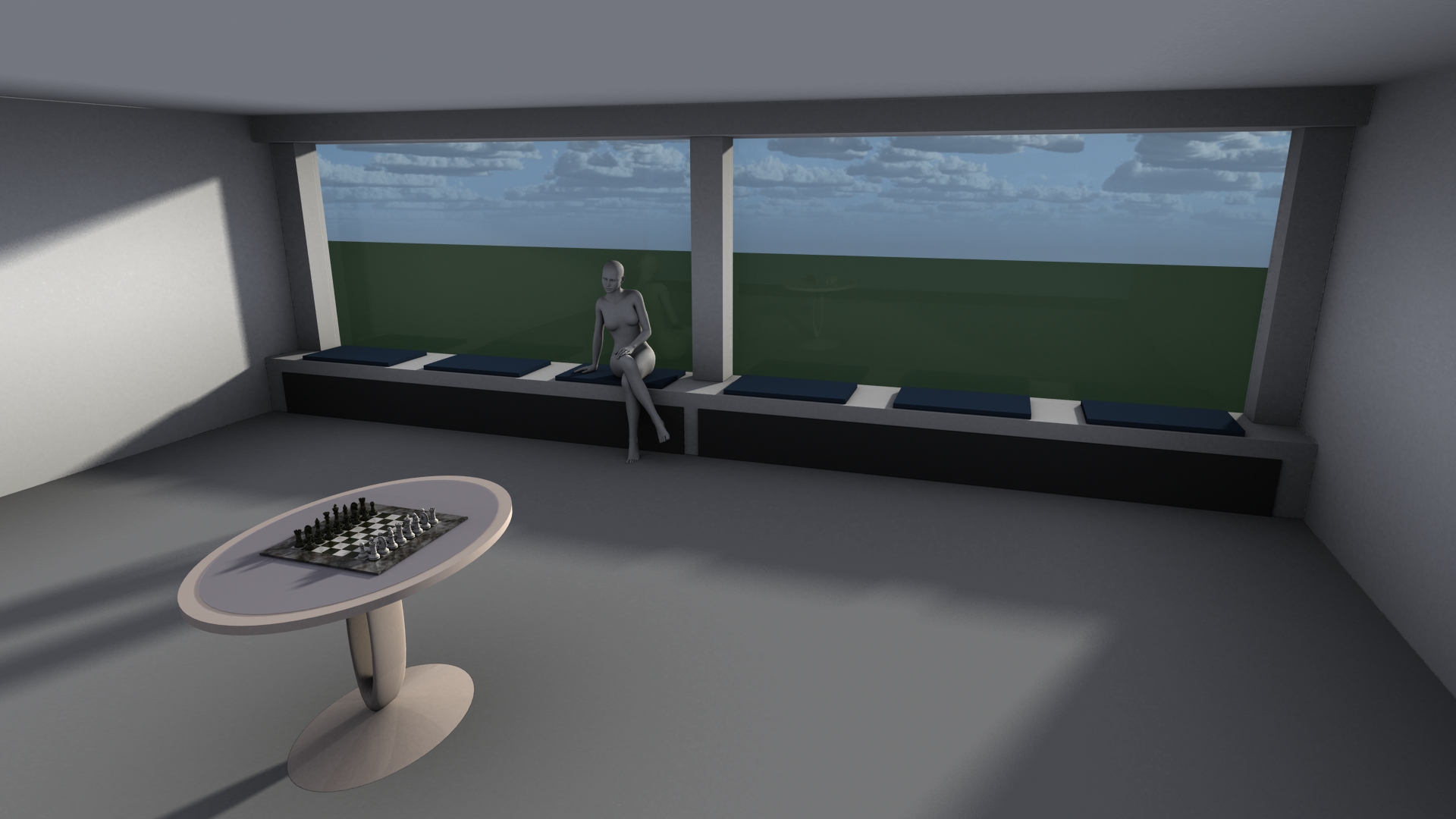

    Schon bekloppt. Da sehe ich auf einem LKW ein Werbebild eines Raumausstatters und denke, hey, die Fensterfront kanst Du nachbauen.
    Bis auf die Genesis Figur und das Schachspiel selber gefrickelt. Texturierung in DAZ und Octane samt Render folgen noch.
    Old_det und Kushanku werden schimpfen, warum ich das nicht in Blender gemacht habe, dort kann ich aber noch nicht UV-mappen. Deshalb die schnelle Klötzelei in DAZ.
    46179-005-jpg
    Du wirst das Material wohl parametrisch generieren lassen in DS. So richtig UV-Maps anlegen mit Seams usw. kann DS nicht. Da muss man in einem Modeller oder ein anderes Grafikprogramm (Z.B. Blender) ausweichen und dann mit exportieren. Bloßes Material (einfache Farbe) zuweisen kann man Blender ganz leicht ohne UV-Kenntnisse. Beim Export ins OBJ-Format geht die Farbe sogar mit und die Einstellungen für Specularity kann man dann in DS nachjustieren. Sobald aber Farbmuster oder Fototexturen ins Spiel kommen, muss uv-unwrapped und gebacken werden.
    Aber egal, sieht doch auch in DS gemacht ganz ordentlich aus :thumbup: .
  • Danke Kushanku :)
    Farben in Blender kann ich. Aber eben einen Holz- oder Fliesenboden hier einzuziehen, wie Du oben schreibst, soweit bin ich in Blender noch nicht.
    Das werde ich mir als nächstes vornehmen.
    Was bedeutet parametrisch anlegen?
    Bisher habe ich bei den DS Primitives einfach eine kachelbare Textur (Difuse, Bump und ggf. Displ.) aufgelegt und dann über das Surfaces Tilling die Textur angepasst. Fertig war die Laube :|
    Bei der Parametrischen Texturezuweisung ist die Texture an der Geometrie verankert und es werden die baryzentrischen Koordinaten zur Berechnung benutzt. Ist ne ziemlich mathematische Angelegenheit und ich kann das auch nicht so genau erklären, aber ich weiß, dass damit auch bei schwieriger Geometrie meist ganz brauchbare Ergebnisse erzielt werden ohne UV-Map. Kann aber nicht jedes 3D-Programm.
    Allerdings lässt mich Deine obige Beschreibung vermuten, dass das in DS auch nicht der Fall ist, sondern den Primitven einfache Projektionen wie Cube-, Sphere- oder Zylinderprojektion zugeordnet sind. Mit diesen Projektionsarten lässt sich dann mit dem Texture-Tiling schon einiges auf die Beine stellen. Ich habe kein DS, darum kann ich das nicht überprüfen, aber ich weiß (von esha), dass man in DS keine UV-Maps erstellen kann. Das ist Fakt.
    Richtig, Kushanku, den Prims sind UV-Maps zugeordnet, von Haus aus. Selbst machen in DS geht nicht.
    Dafür gibts aber sowas wie den UV-Mapper, nur dass der keine komplexen Sachen machen kann, wenn man ihn nur in der Free-Version holt.
    Falls du wirklich mal modeln willst, Bluepix, ein Tipp: schau dir das UV-[lexicon]Mapping[/lexicon] direkt nach den Bedienungen an. Denn wenn du dir erst mal einen Workflow zurecht gelegt hast, und der sich nur schlecht mit UV-[lexicon]Mapping[/lexicon] verträgt, lernst du dreimal um. Wenn du dir aber UV-[lexicon]Mapping[/lexicon] schon zu Anfang zu Gemüte führst, kannst du immer mit der UV-Map im Hinterkopf modellieren.
    Das geht nur, wenn das Objekt eine UVMap hat. Wie Lessa erklärt hat, haben die Primitives in DS bereits UVs. Aber wenn du mal selbst etwas modelst, ist das nicht der Fall. Also wirst du dich früher oder später mit den UVs auseinander setzen müssen.
    Mein Lieblingstool ist UVLayout. So schnell und einfach war UVMapping noch nie. Es ist nicht gerade billig, aber wenn du öfter eigene Modelle erstellst und mappst, lohnt sich die Investition.
    http://www.uvlayout.com
    Achja, auf meiner Homepage gibt es ein Tut mit einer kurzen Erklärung zu den UVMaps generell und einem Fallbeispiel mit Übungsobjekt. Kann auch mit der Free-Version von UVMapper gemacht werden.
    http://esha.at/Tutorials/tutorials.html
