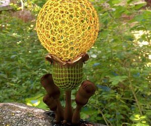

    Passt gerade gut zum aktuellen Speed-Modeling-Thema und vielleicht bringt das den einen oder anderen dazu es auch mal zu versuchen. Ich bin vor ca. 4 Wochen über die Lithographien von Ernst Haeckel gestolpert und habe mir das Buch "Kunstformen der Natur" gekauft. Das Buch gibt es auch als PDF (hat stolze 272 MB, Link ist auf der nachfolgend verlinkten Webside zu finden) und es gibt eine Webside, wo alle 100 Tafeln dieses Buches als Bildschirmversion und auch als Druckversion (mit 300dpi) zusehen und zu haben sind.
    Tafel 93 ist mein erstes Opfer und ich bin jetzt bei 10 Modellen, die ich mehr oder weniger versucht habe nachzumodellieren.
    Eigentlich sind das alles Pilztiere, die nur mit Lupe und Makroskop in ihrer schönen Form zu sehen sind. Meine Farbgebung ist rein der Phantasie entsprungen.

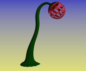

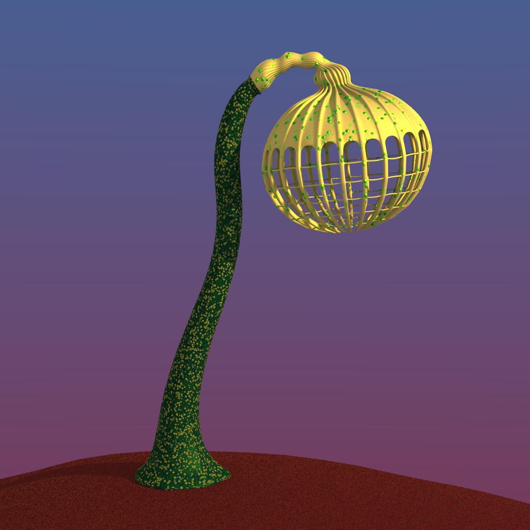

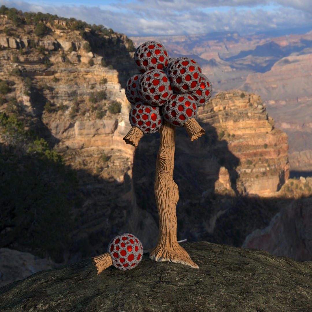

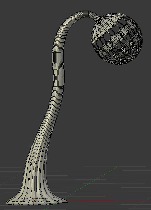

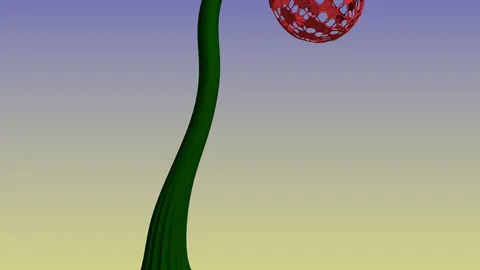

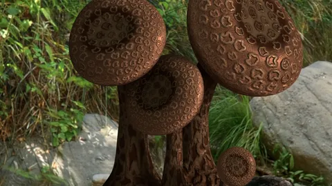

    Projekt 2:

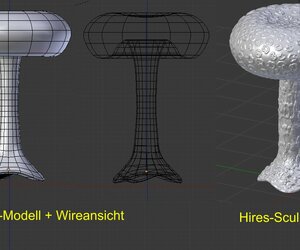

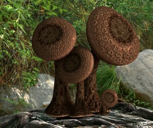

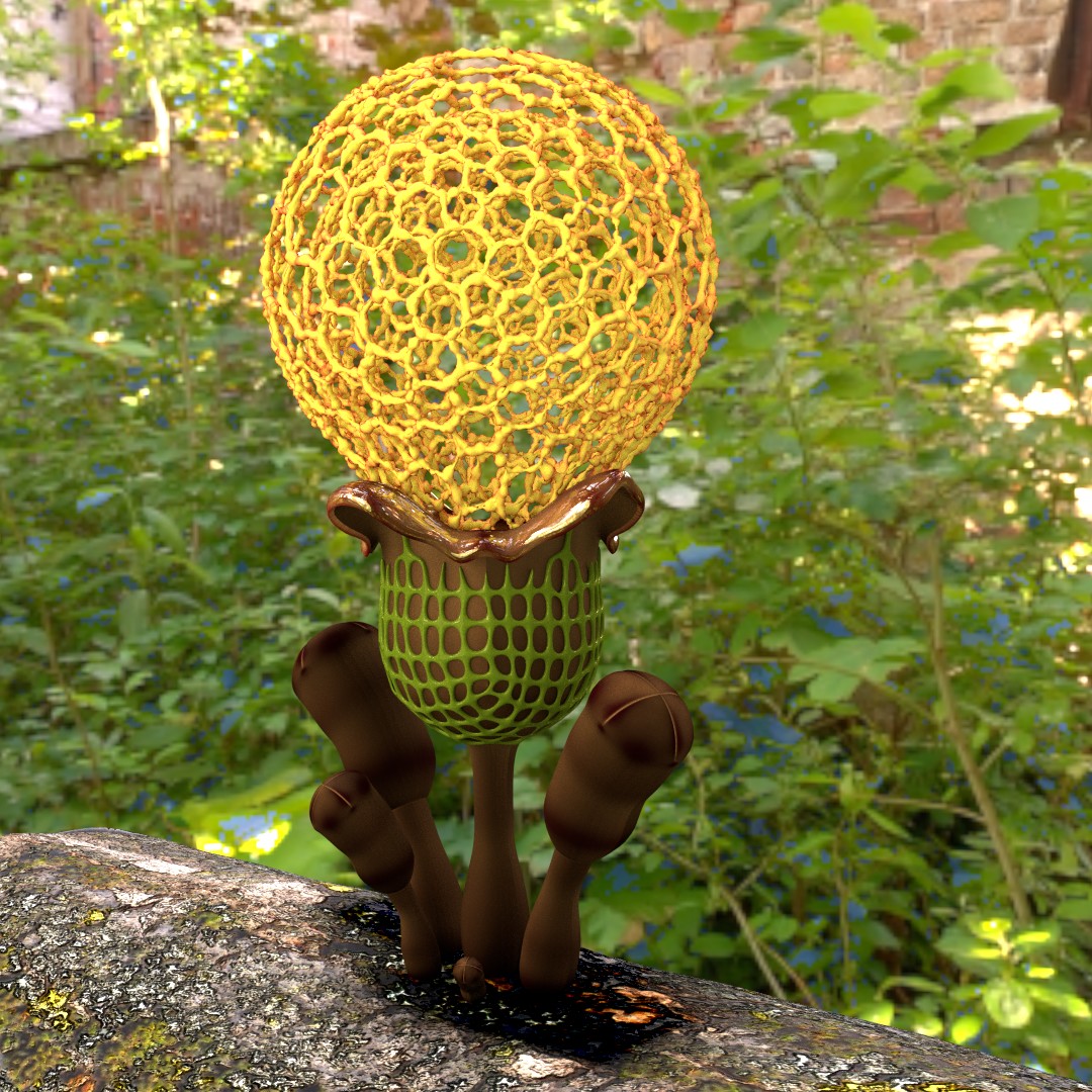

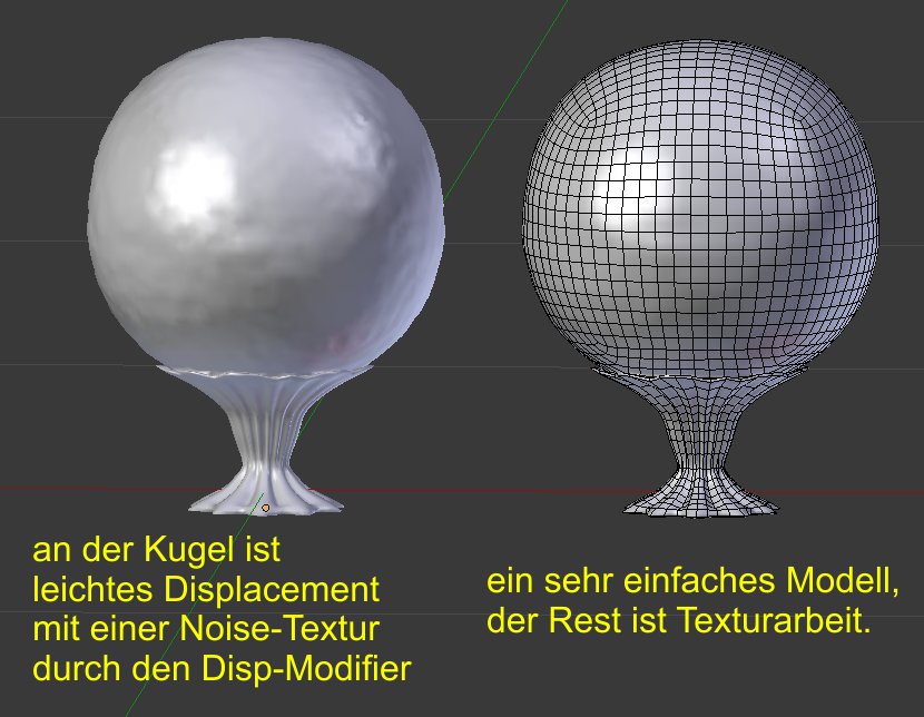

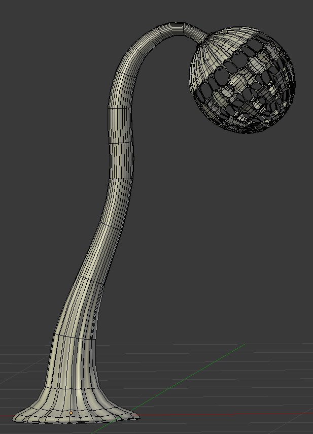

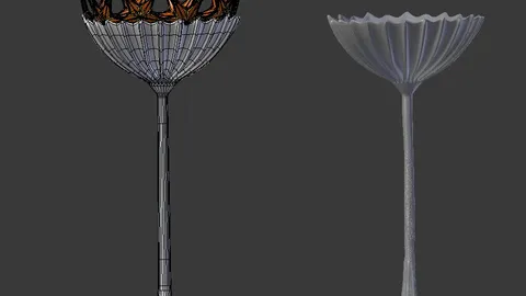

    relativ einfaches Modeling, eine Kugel und ein Zylinder als Ausgangform, Flächen löschen, Verbindungen einfügen, der Blütengondel Dicke zuweisen

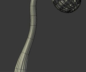

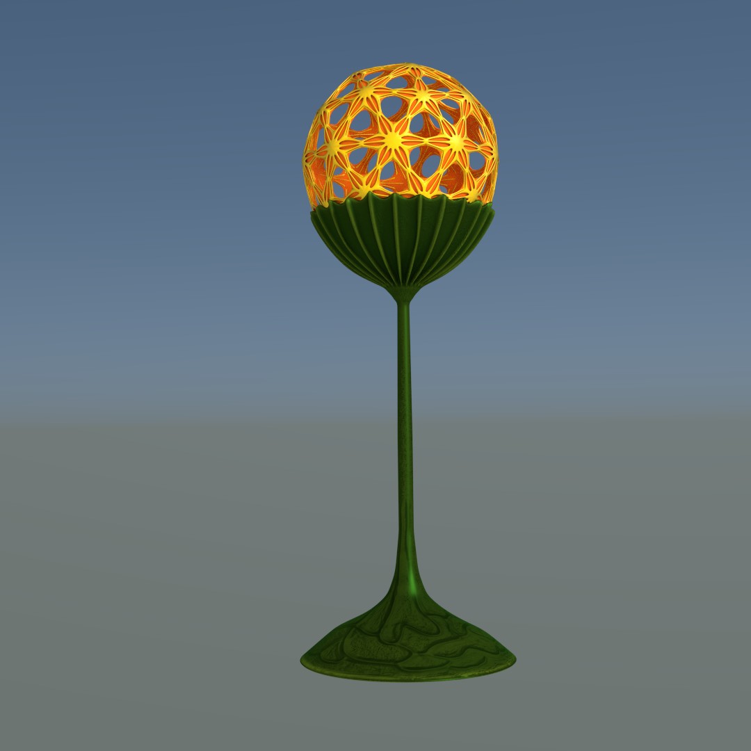

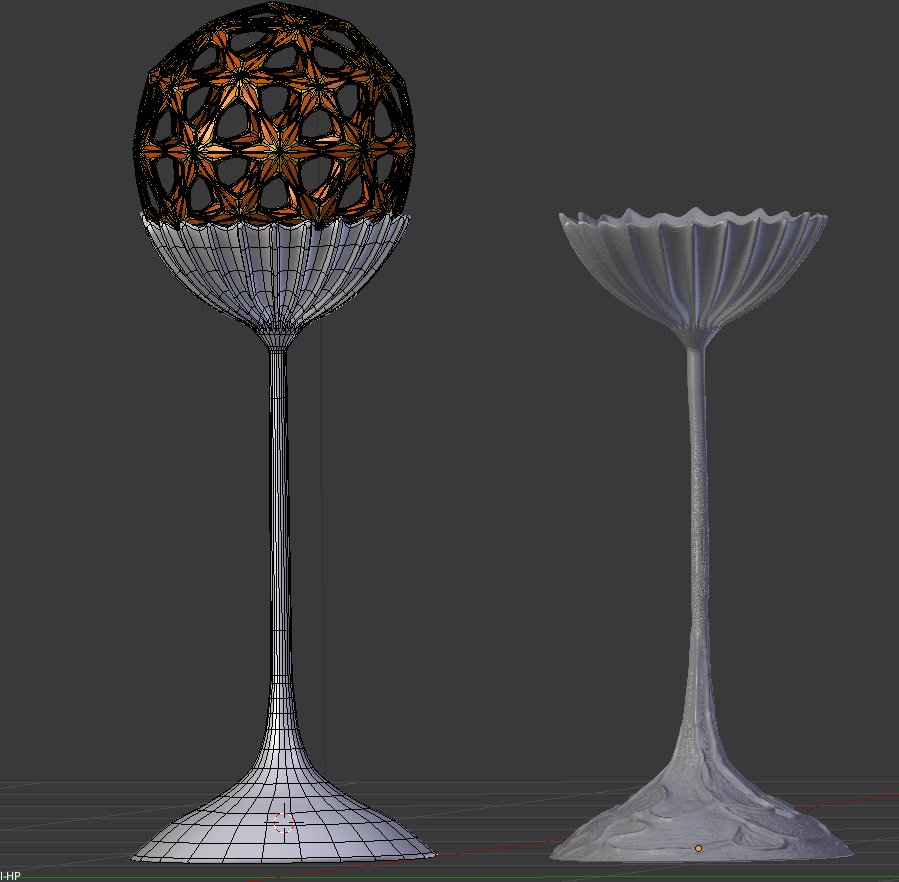

    Projekt 3:

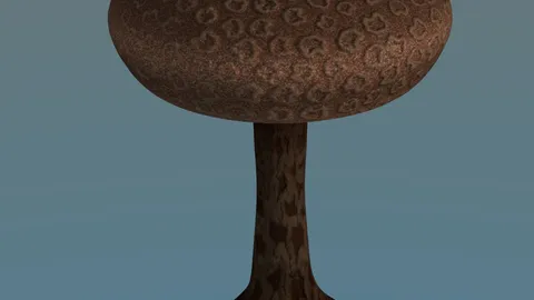

    gleiches Spiel wie in Projekt 2

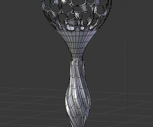

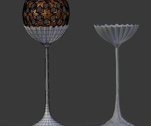

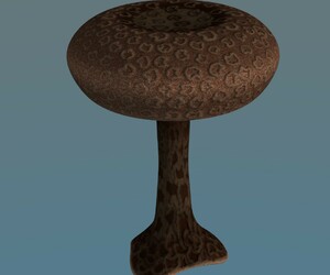

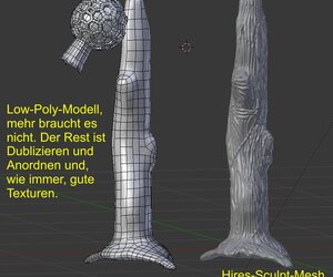

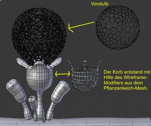

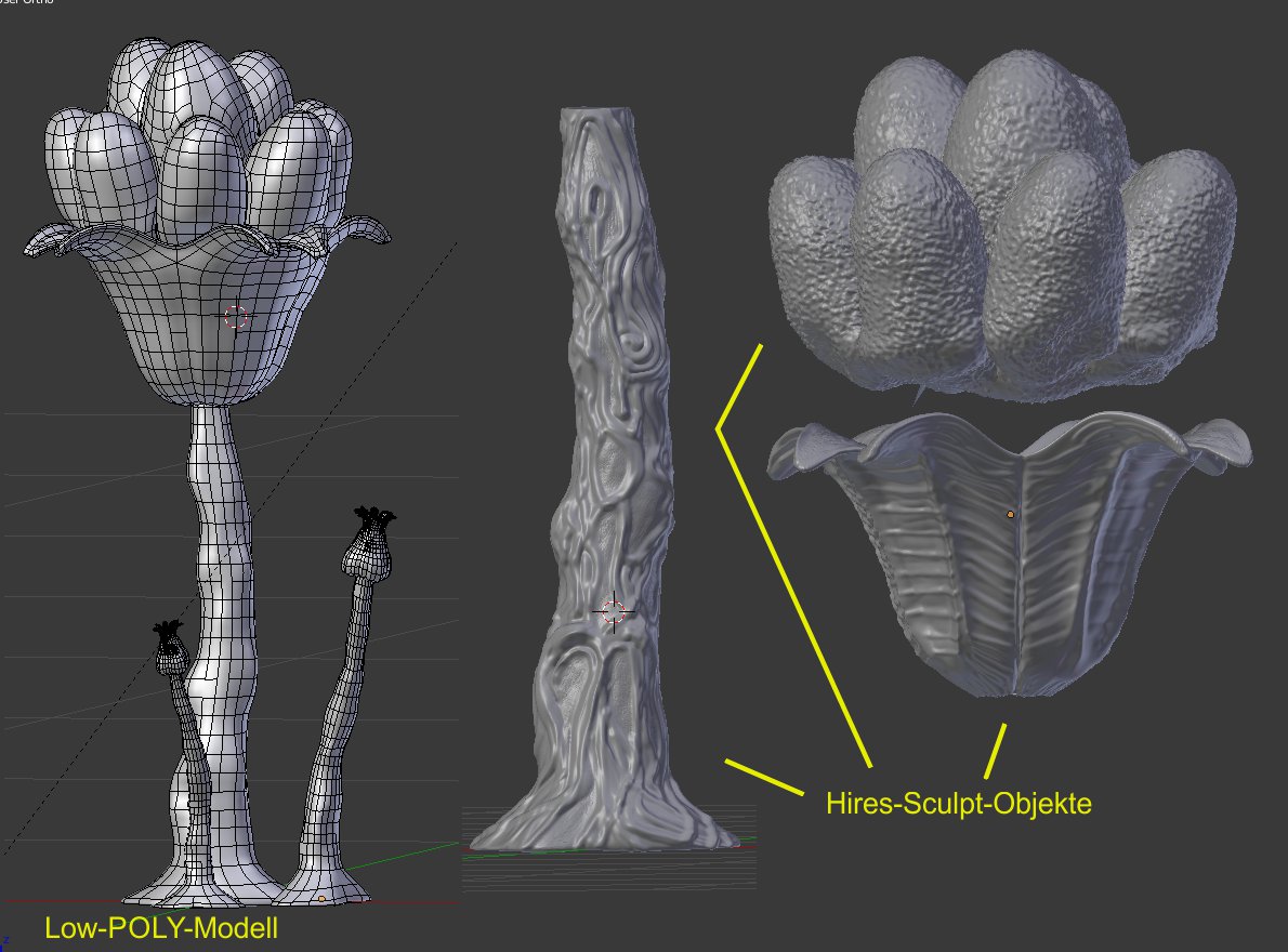

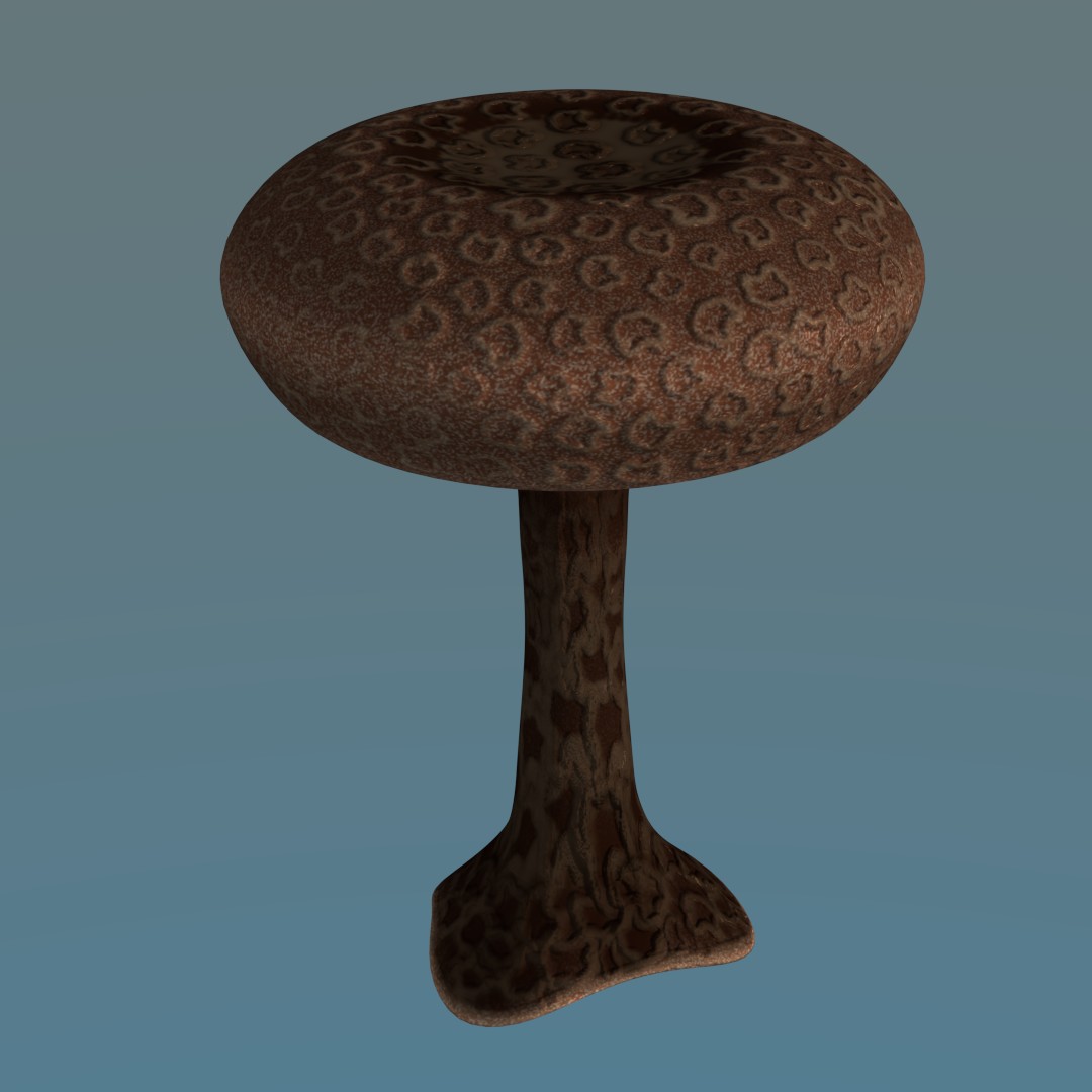

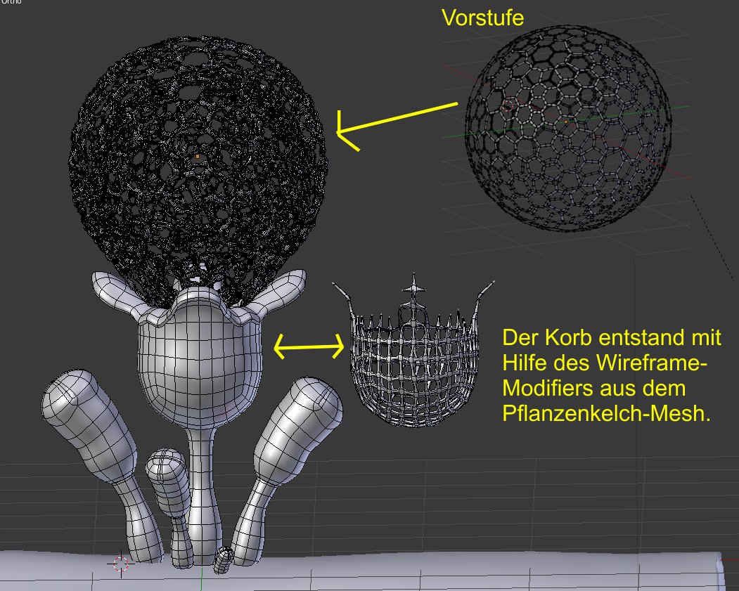

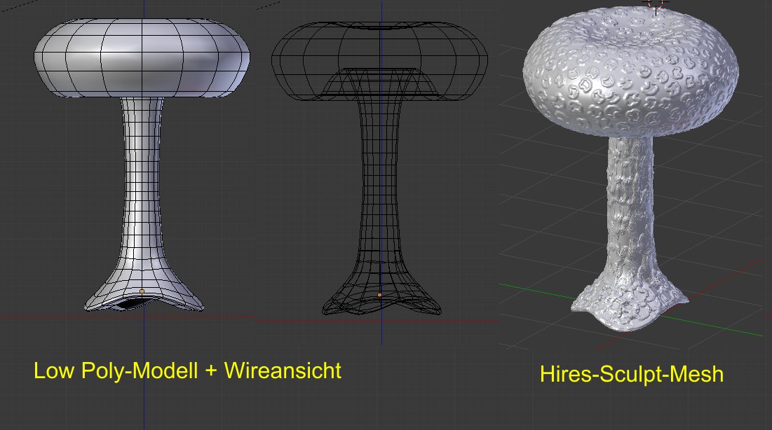

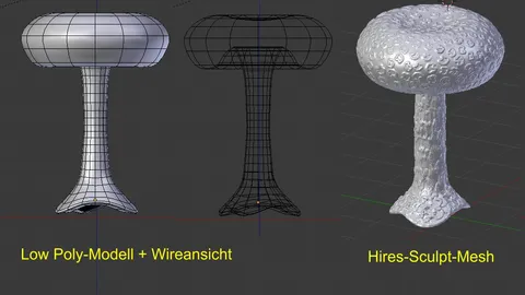

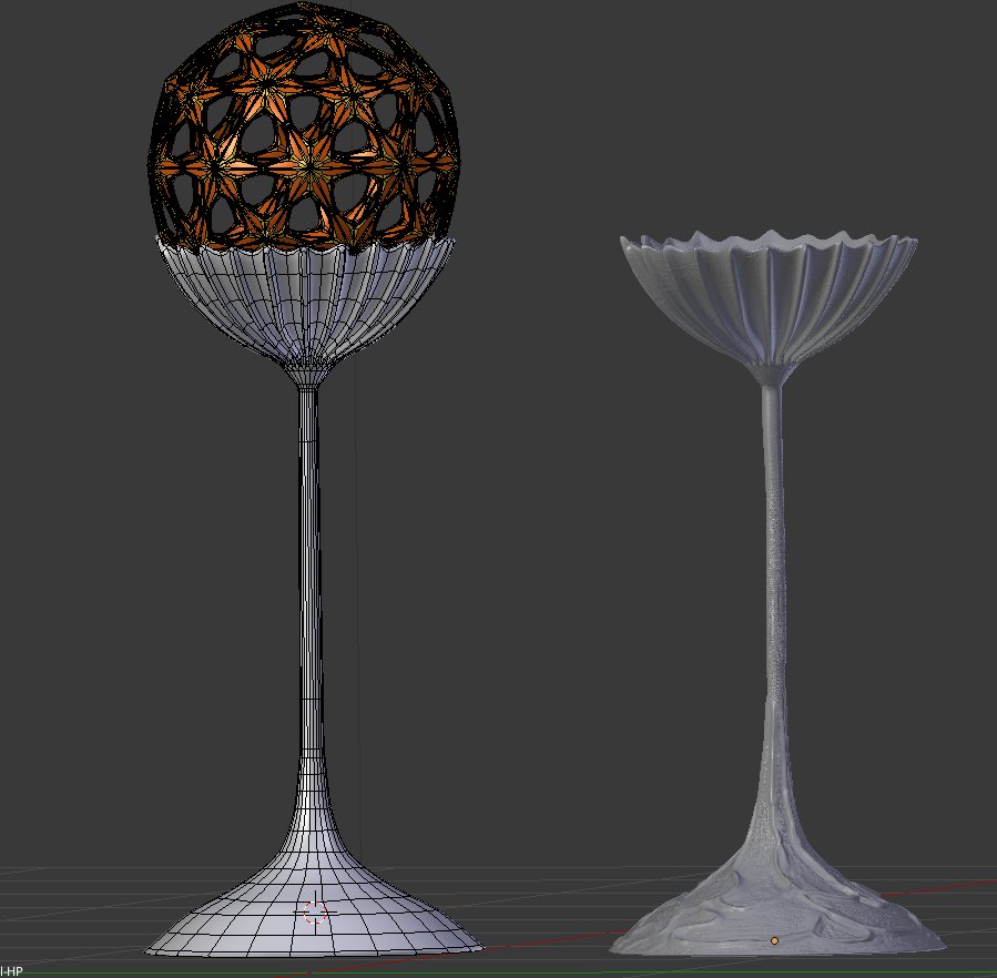

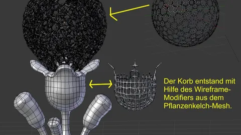

    Projekt 4:

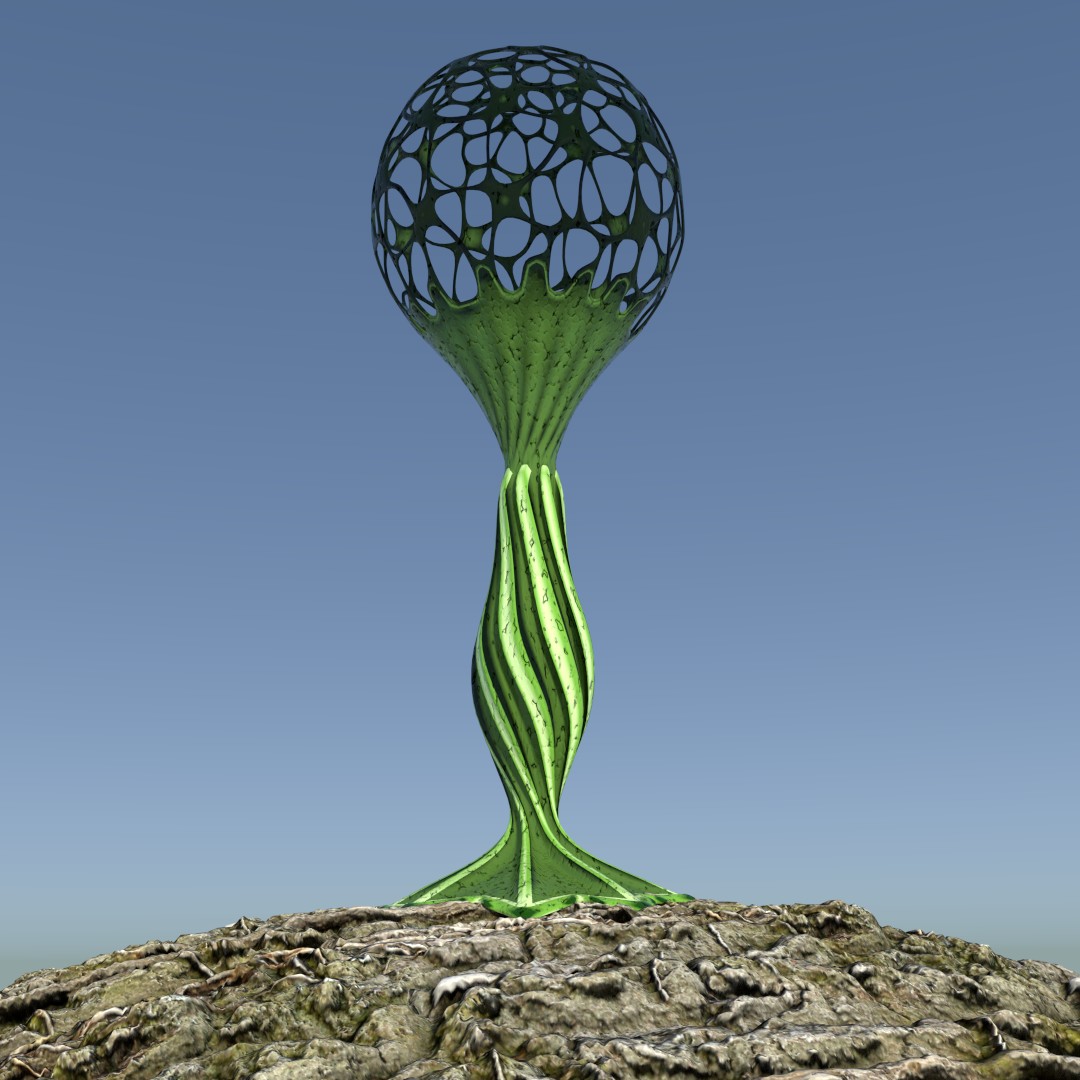

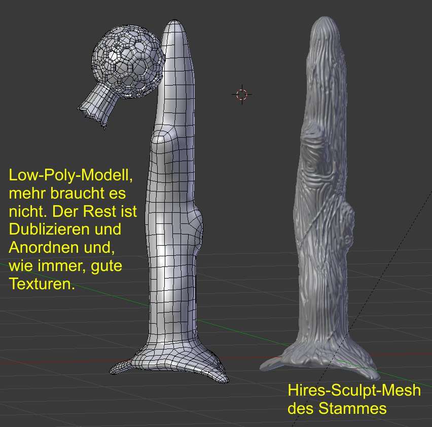

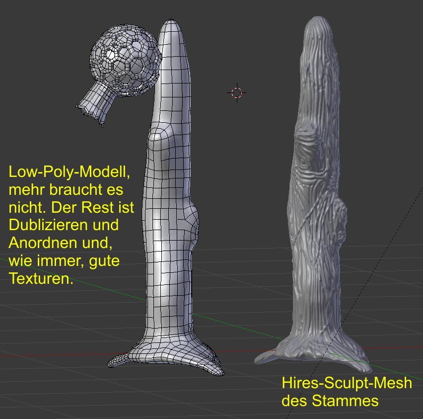

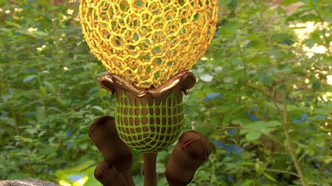

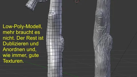

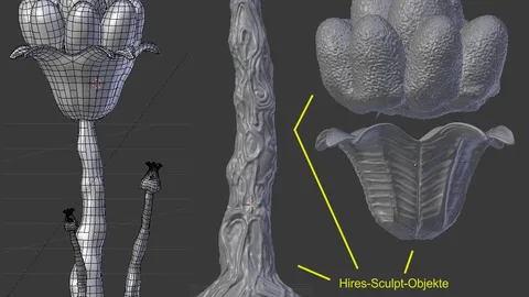

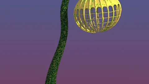

    hier habe ich beim Stiel und Kelch gesculptet, die Kugel wurde mit dem Wireframe-Modifier bearbeitet. Normalmaps auf das LowPoly-Objekt gebacken.....

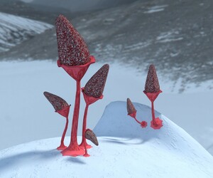

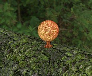

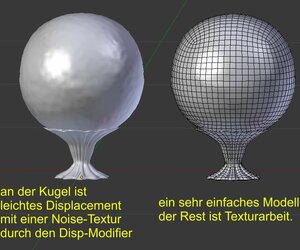

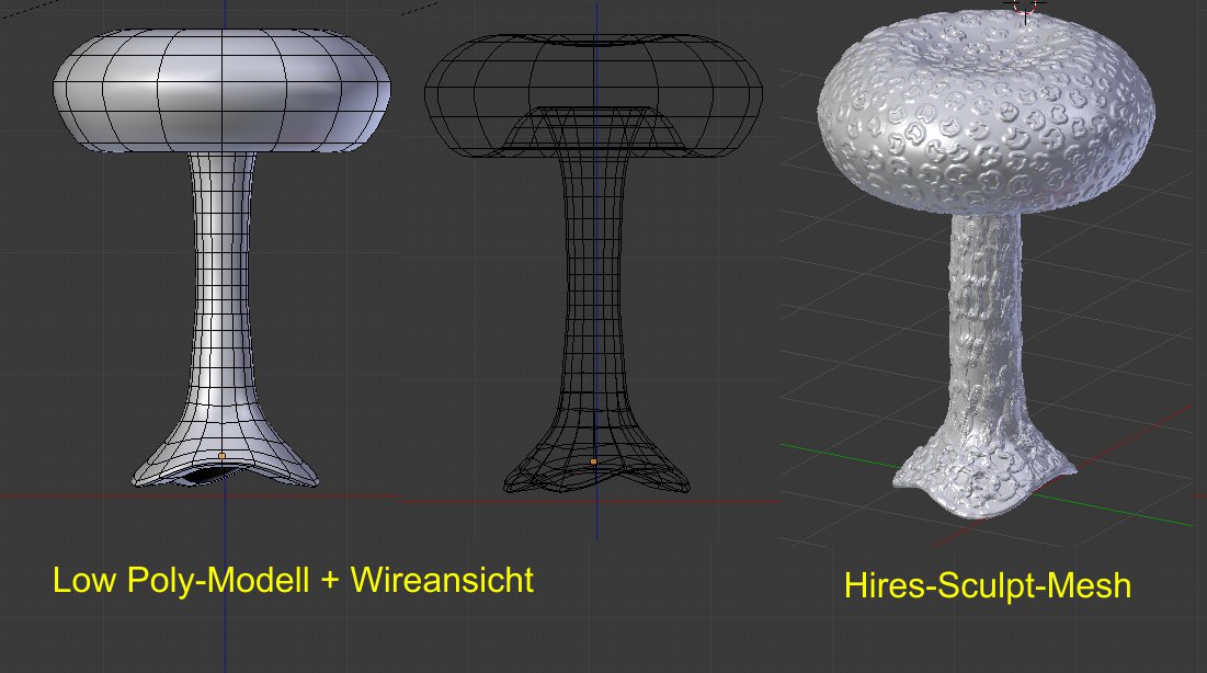

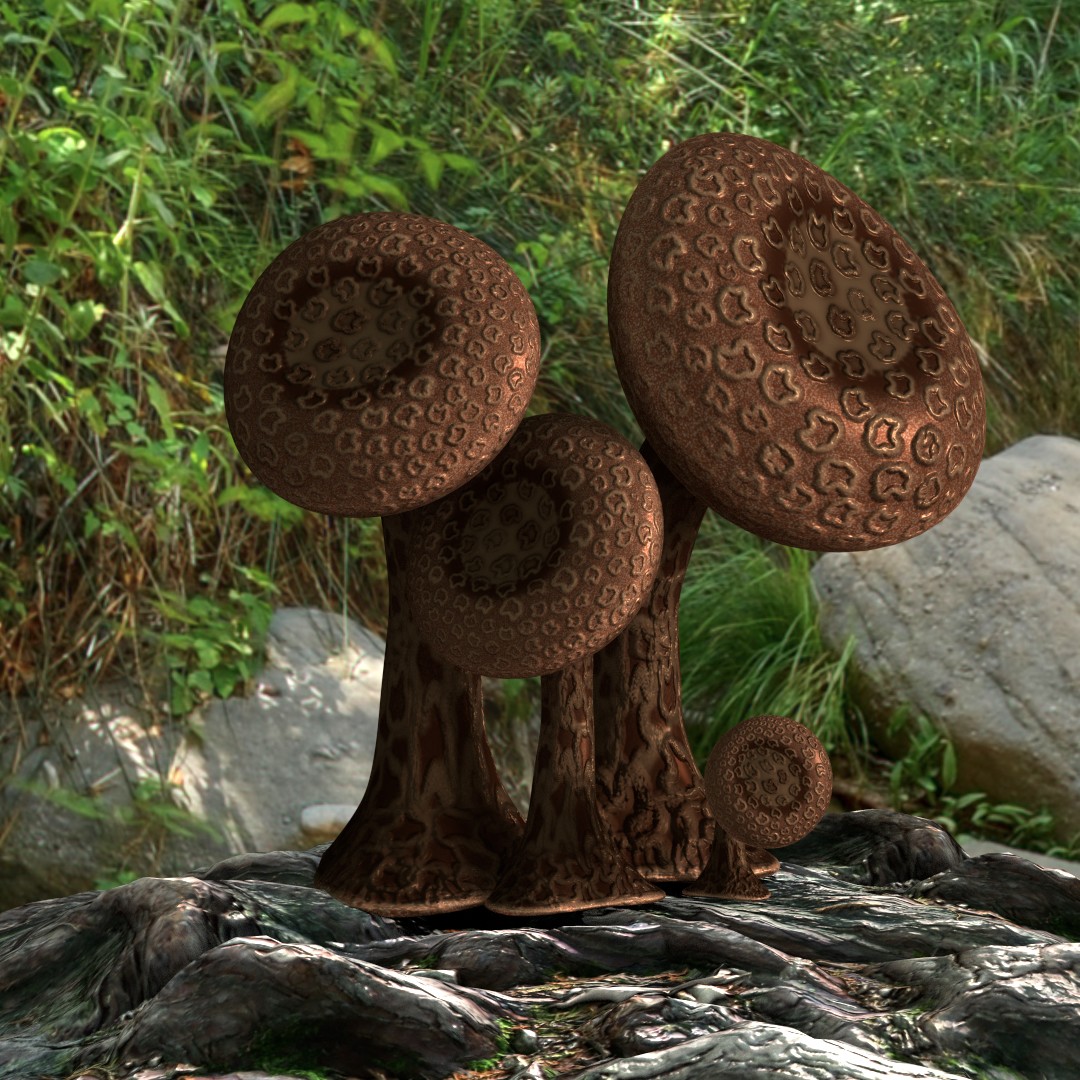

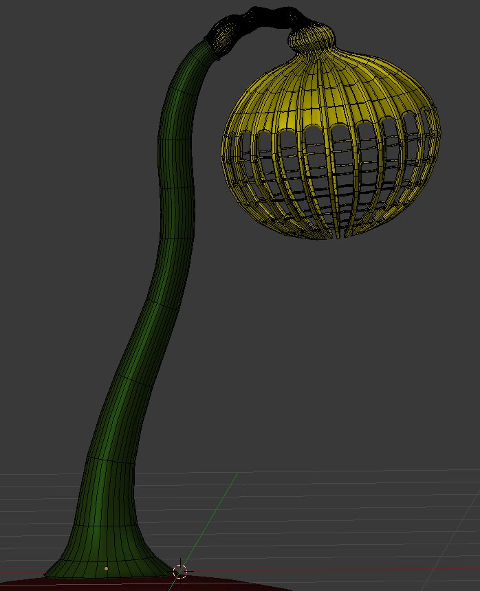

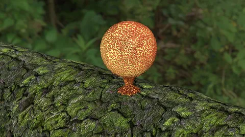

    Projekt 5:

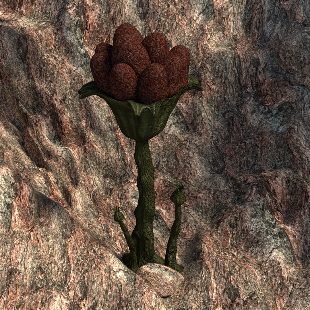

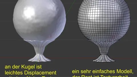

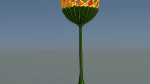

    ebenfalls wieder ein ganz einfaches Objekt, das mittels Sculpting und Backen der Texturen aufgemöbelt wurde

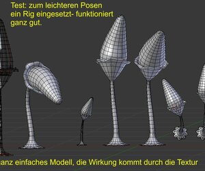

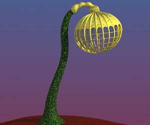

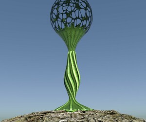

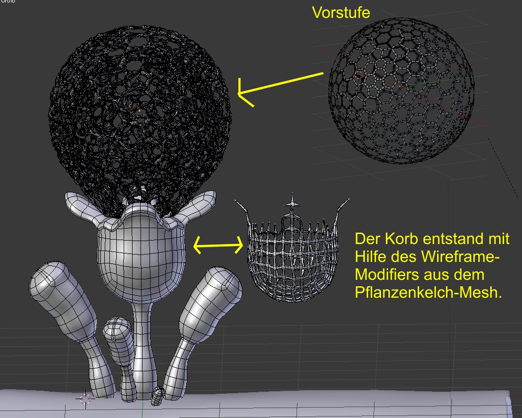

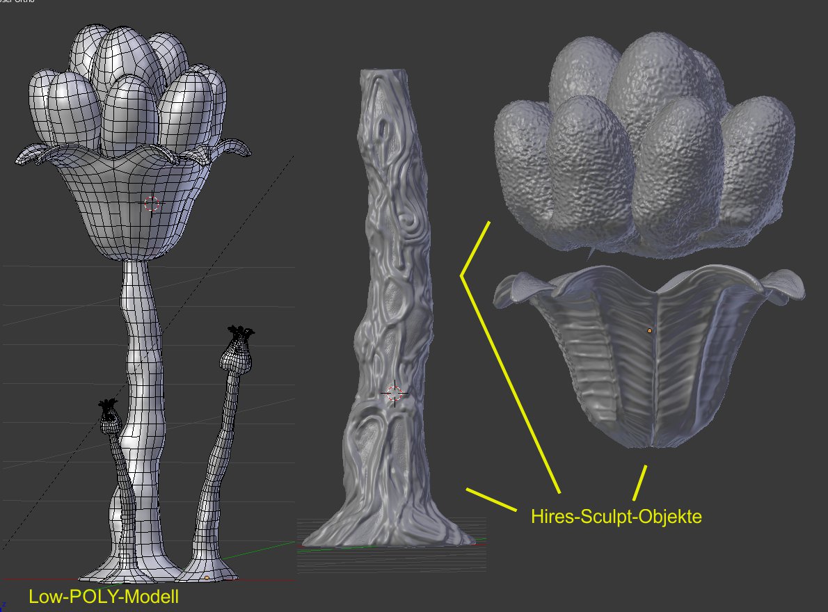

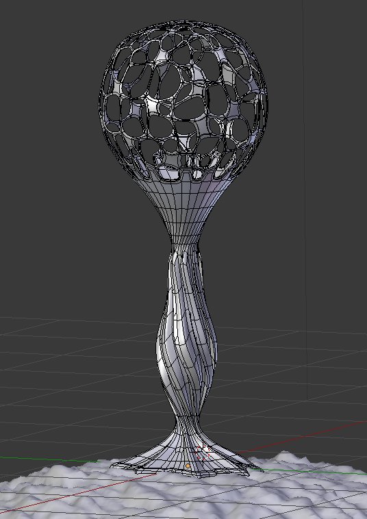

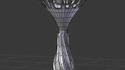

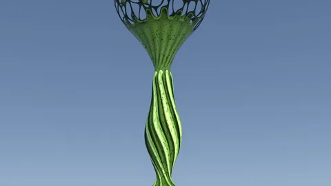

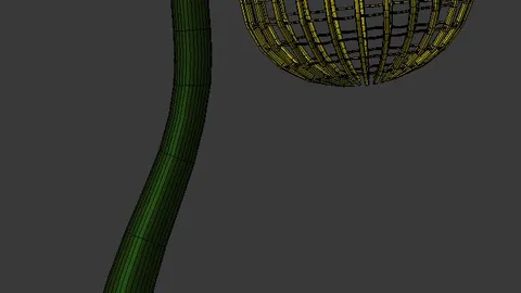

    Projekt 6:

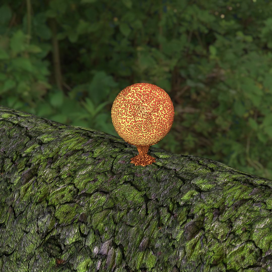

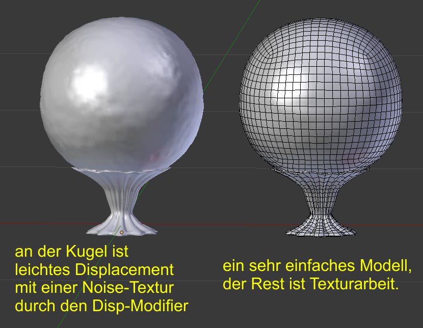

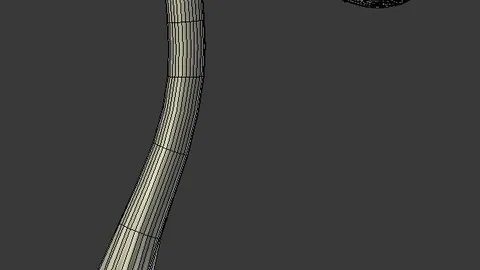

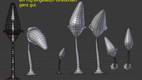

    Kugel und Zylinder waren die Ausgangsformen, die Drehung des Stiels wurde mit einem Latticegitter gemacht

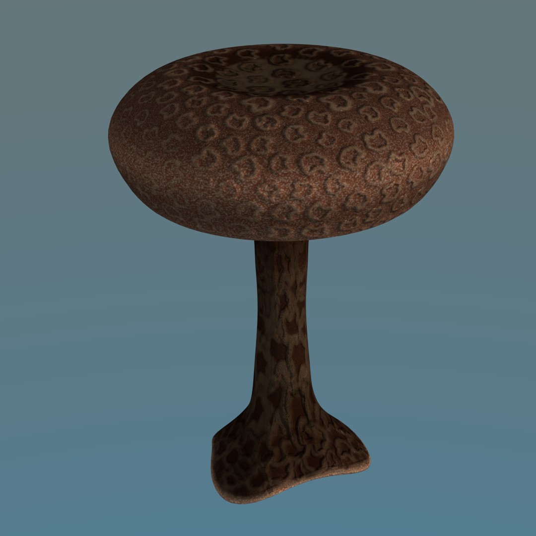

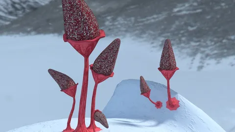

    Projekt 7:

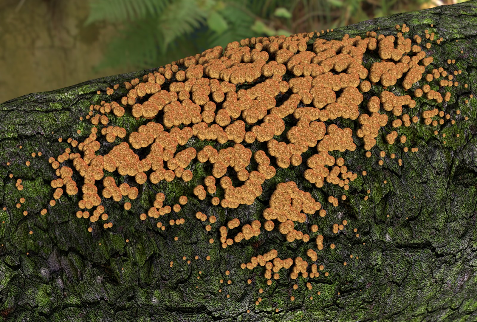

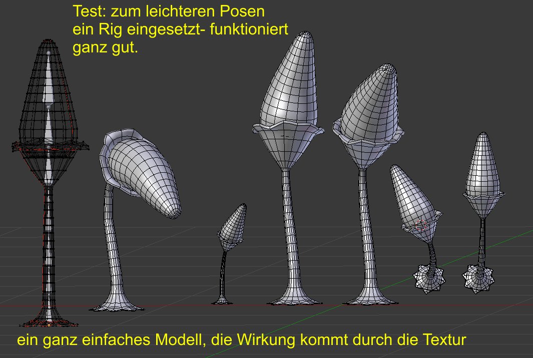

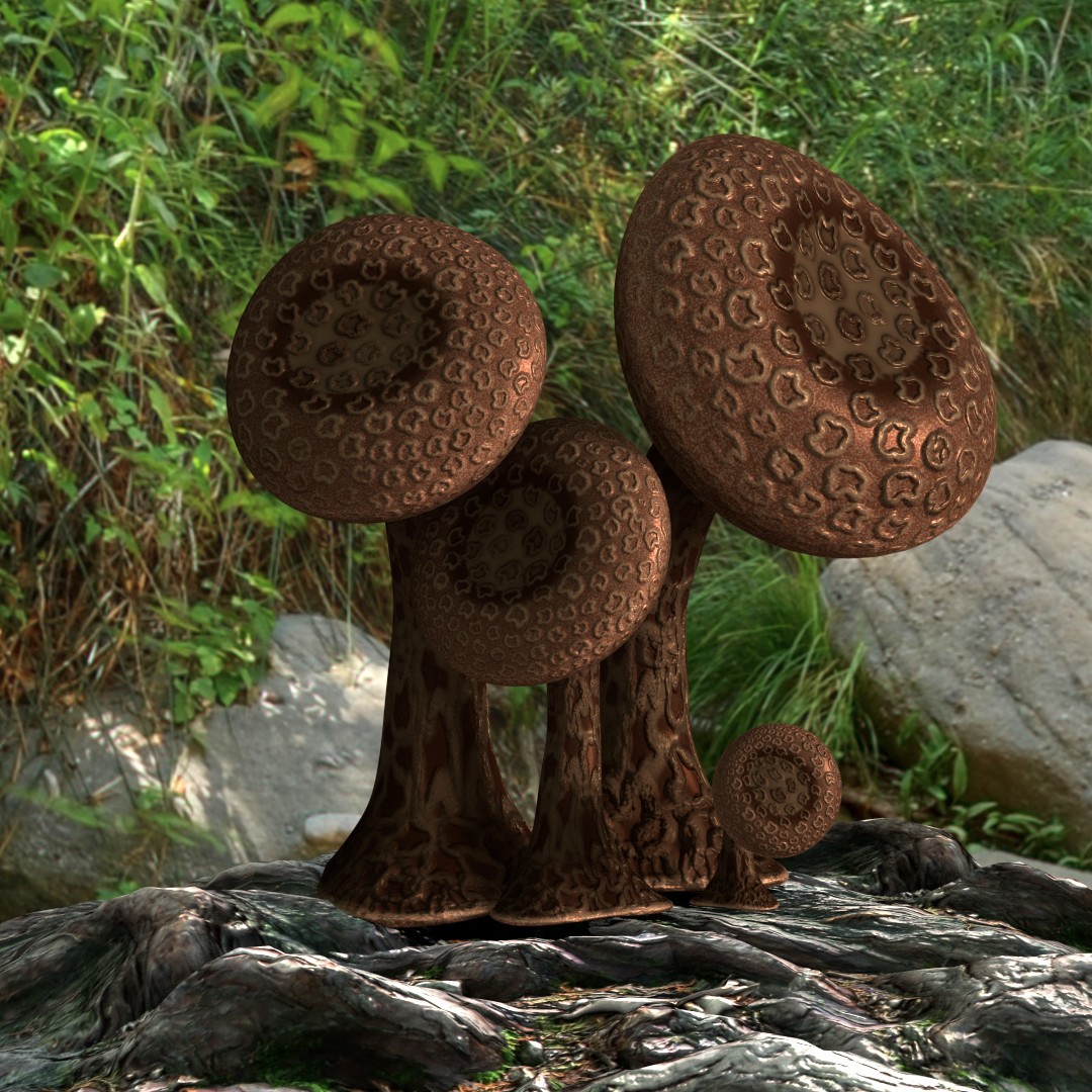

    Kugel aus einem Würfel (mehrmals SDS) und ein Zylinder, der Rest kommt wieder von den Texturen

    das war ein etwas kniffligeres Objekt, nicht unbedingt anfängertauglich, aber eine Kugel und ein Zylinder waren auch hier der Anfang
    Projekt 9:
    dafür war das wieder ganz einfach

    Kugel, Zylinder, Modellieren, Sculpten, Texturen backen, Duplizieren und Anordnen

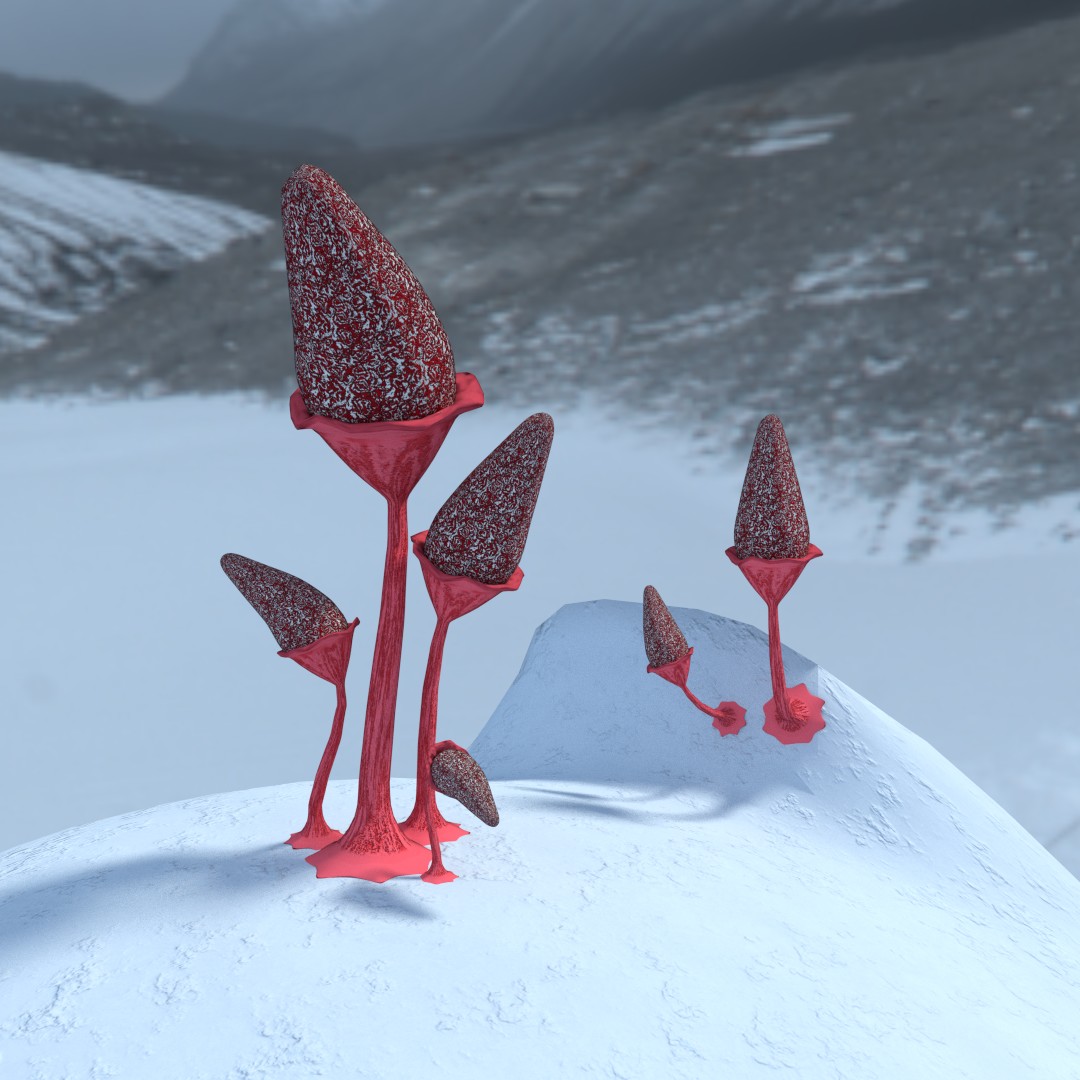

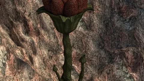

    Projekt 11:
    für den Fruchtkörper habe ich die Grundform zusammen geboolt, das als Grundlage für das Sculpting genommen, ein Retopo drüber gemacht, Texturen gebacken, Kelch und Stamm waren am Anfang Zylinder......

    Danke an @old_det und @3dfan für Eure Kommentare :) .

    Kann man die Zipfelteile auch biegen?
    Hihi, habe gerade eine ganz witzige Idee im Kopf ^^
    Linda
    Danke @spacebones und @Linda für Eure Kommentare :) .
    :D ich schon. Geht auch ohne Rig in jedem [lexicon]Polygon[/lexicon]-Modeller.
