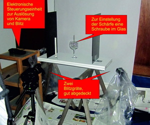

  • Für interessierte Hobby-Knipser zeige ich mal kurz, wie so ein Spritz-Foto gemacht wird.
    Wegen der zu erwartenden Sauerei habe ich das ganze Prozedere zunächst im Garten getestet.
    Das kriegt man aber schnell in den Griff und dann ist das auch im Zimmer machbar.
    Abdecken des Bodens und empfindlicher Elektronik bleibt aber notwendig.

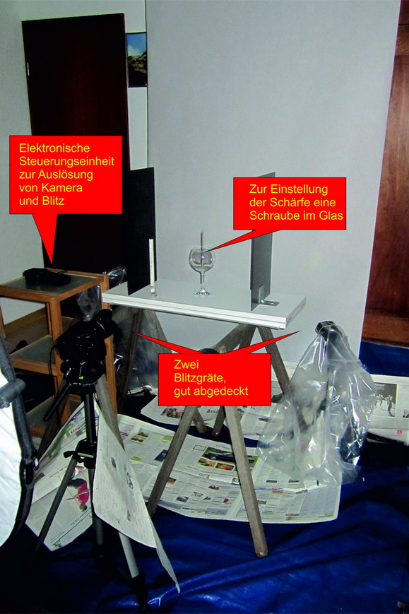

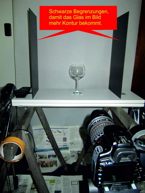

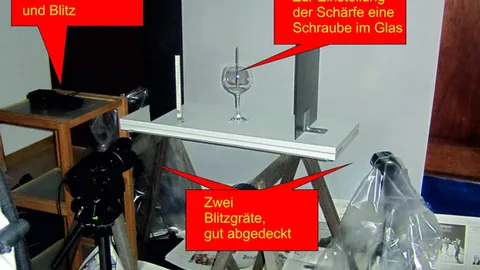

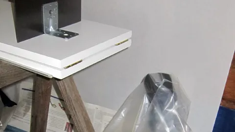

    Der Aufbau:
    Ich mache solche Sachen meist mit Lichtschranken und Mikroprozessor-Steuerung - geht aber nach wenigen Versuchen auch ohne. Einen Fernauslöser sollte man aber schon zur Verfügung haben.

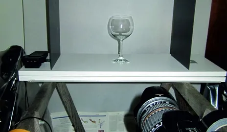

    Da sich Klar-Glas immer schlecht fotografieren lässt, sollte man zwei schwarze Flächen rechts und links vom Objekt platzieren. Verbessert die Konturen.

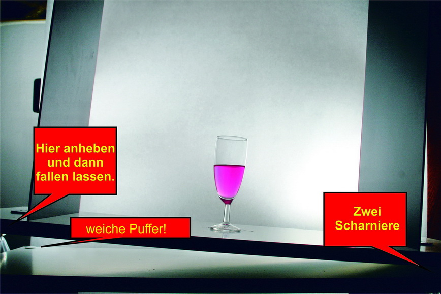

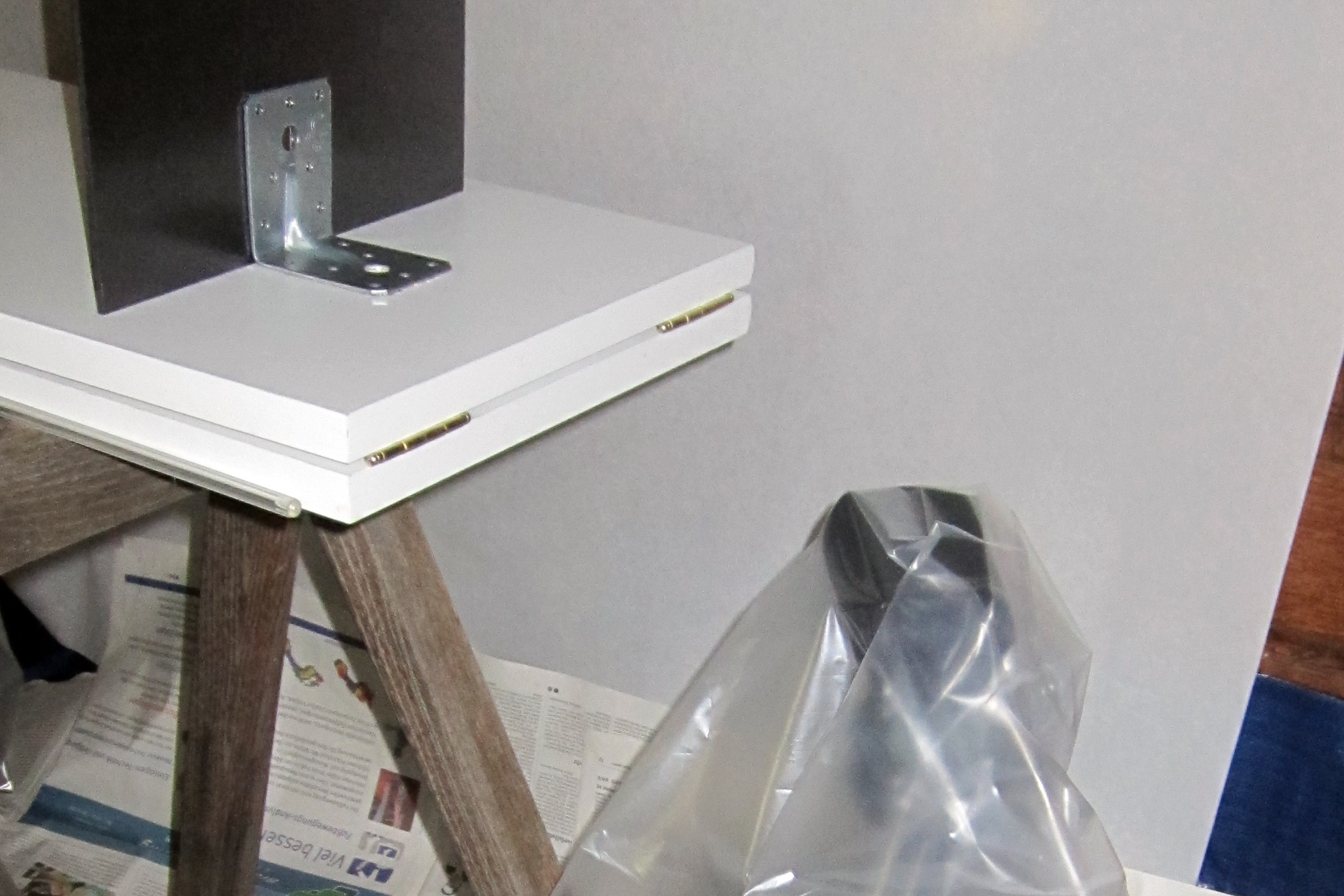

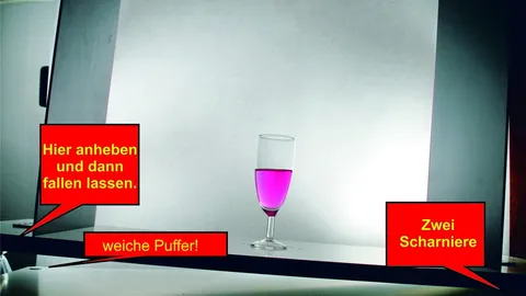

    Hier das wesentliche Detail: die ZWEI Bretter, auf denen das Glas steht, werden an einer Seite mit Scharnieren verbunden.
    Dann alles auf Start und das obere Brett einige Zentimeter anheben.
    Beim fallen lassen, den Fotoapparat auslösen.
    Fertig!

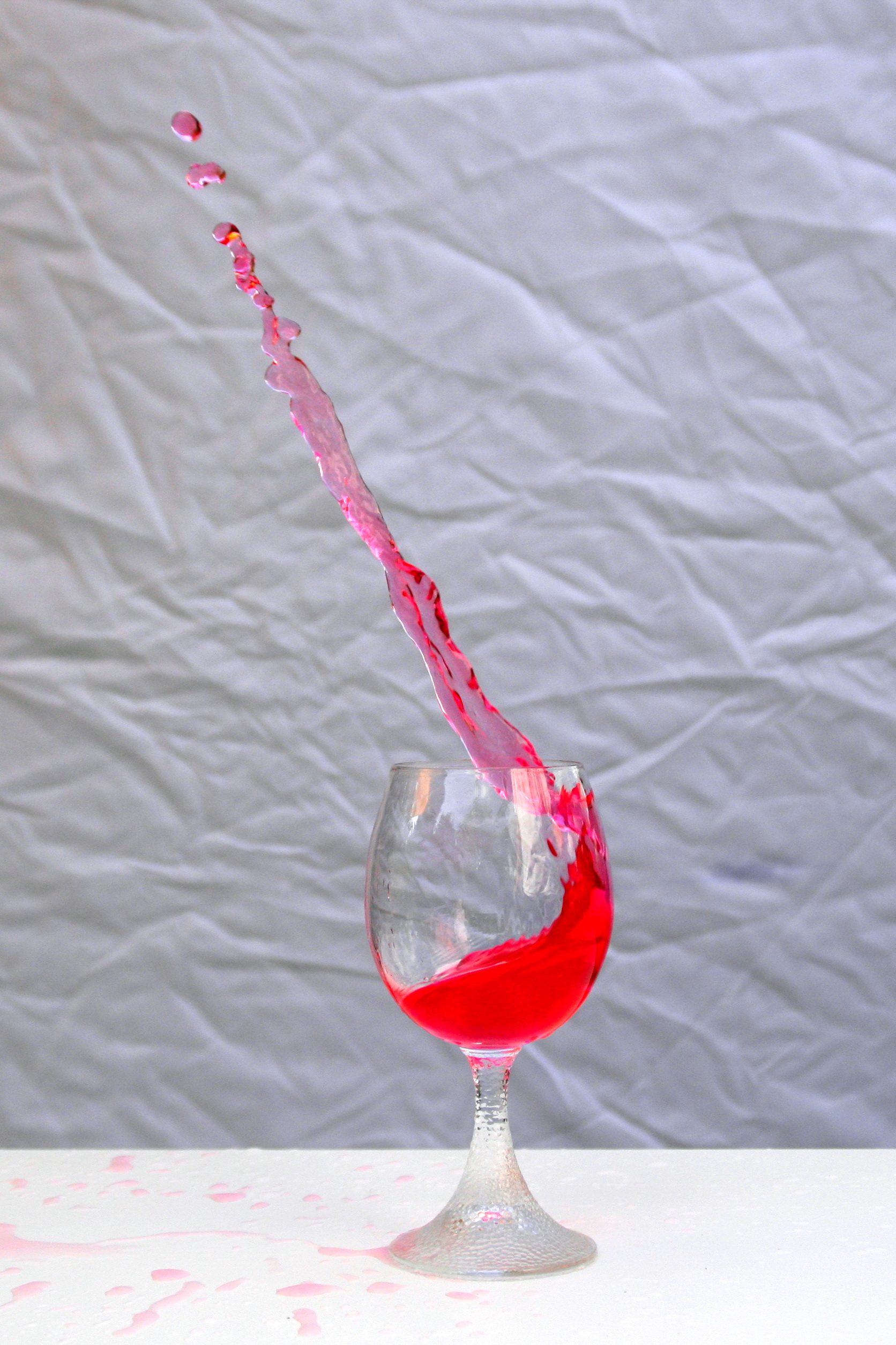

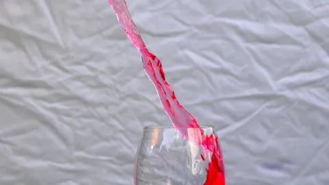

    Hier ein Bild meiner Vorübungen im Garten.

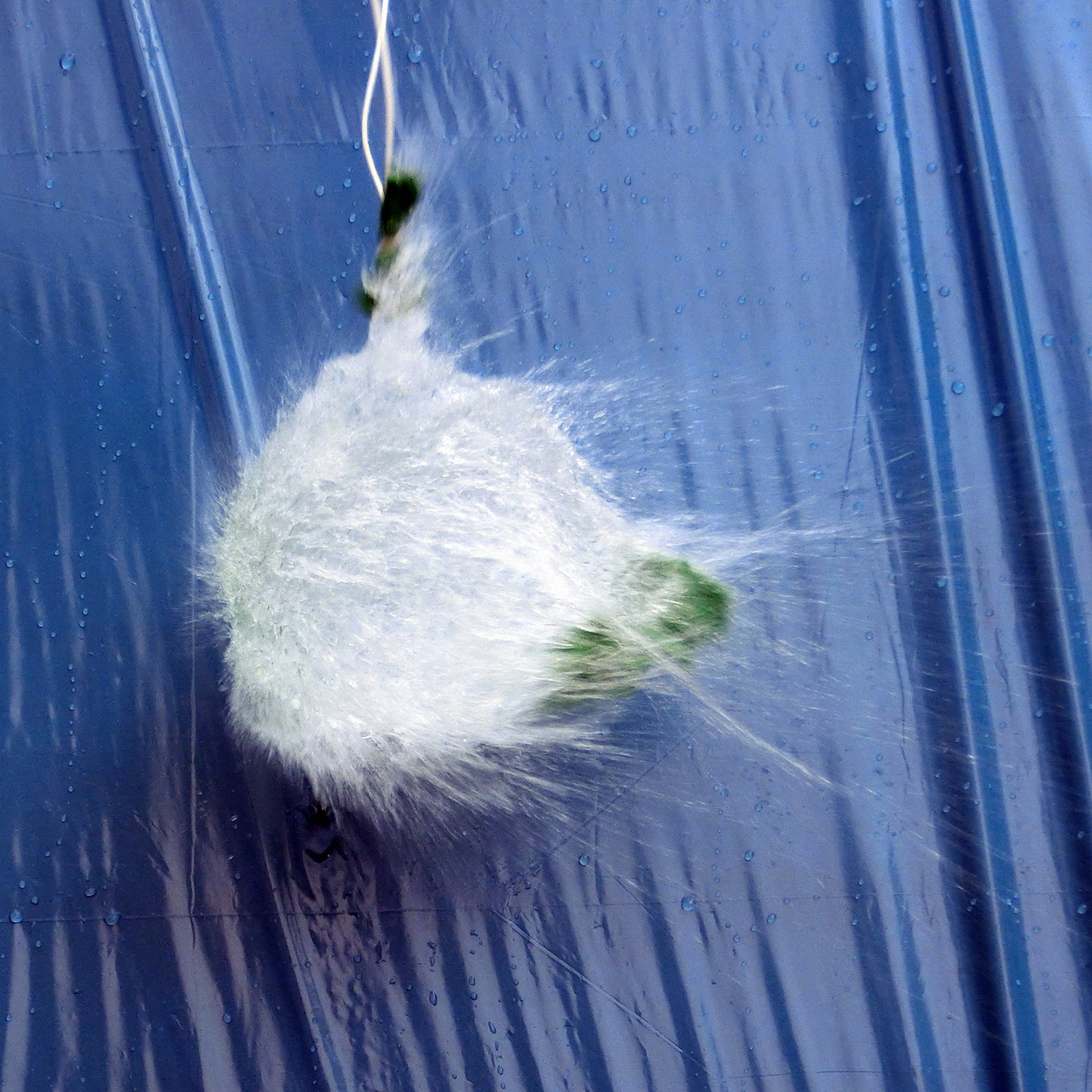

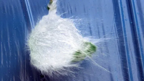

    Hier mal ein wesentlich schwierigeres Motiv.
    Ein Platzender Luftballon: FREIHAND(!) fotografiert.
