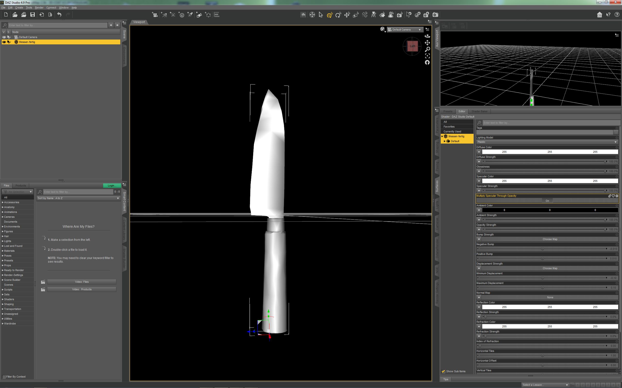

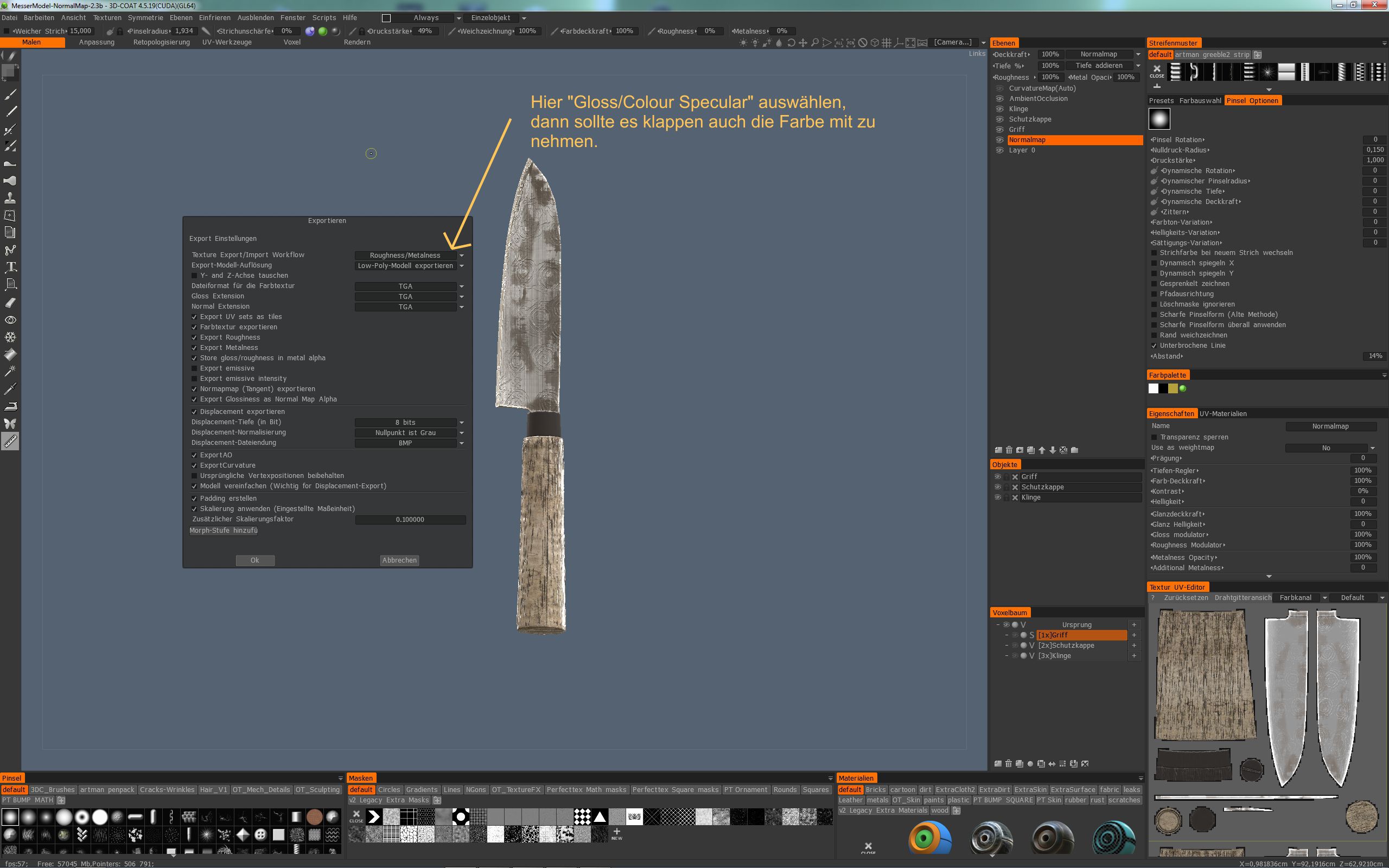

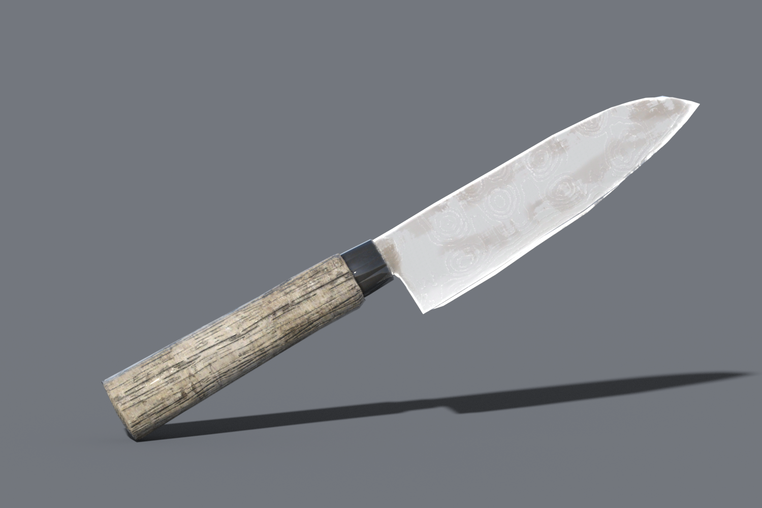

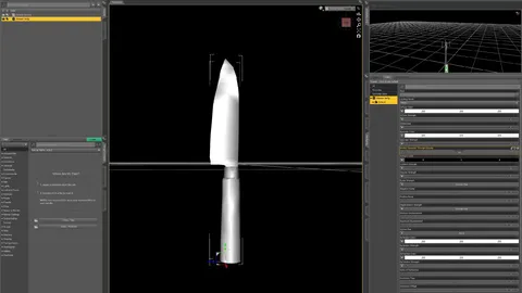

  • Au weh, da habe ich anscheinend irgend was noch gar nicht verstanden ;(
    Wenn ich mein Messer als OBJ exportiere, dann habe ich nach Import in DAZ nur eine graue und grausliche messerartige Form.
    Und die besteht nur aus einem Stück.
    Es sollten aber Griff, Schutzkappe und Klinge (wie in 3D-Coat erstellt) eigentlich separat "behandelbar" sein.
    So sieht das in DAZ aus:

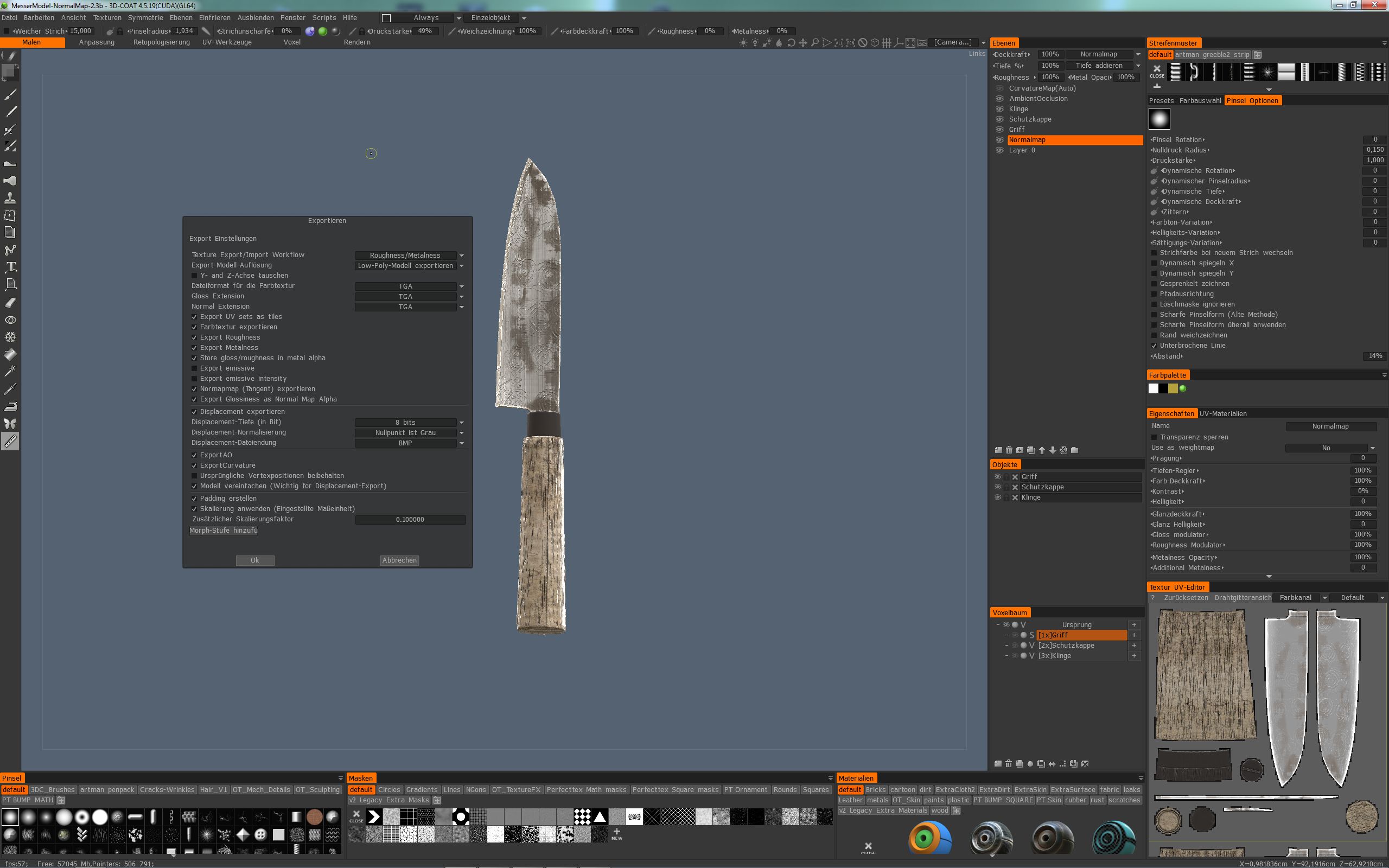

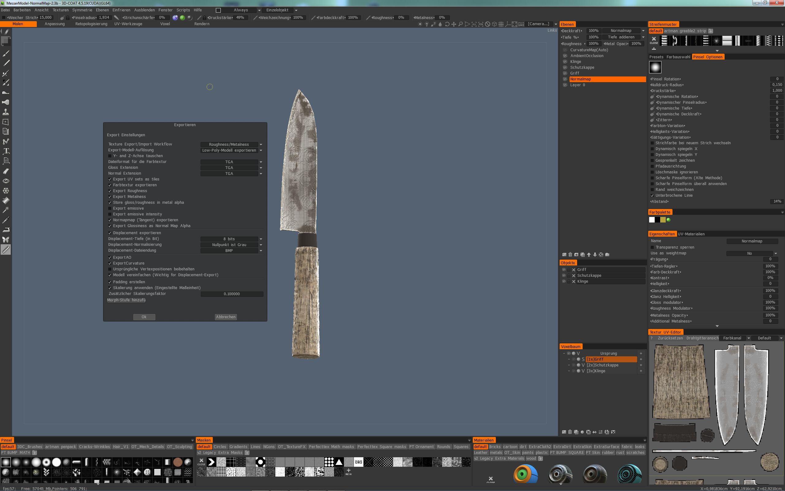

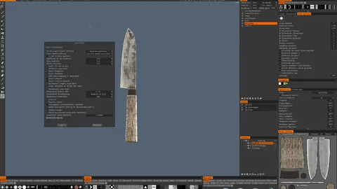

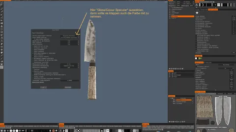

    Und so habe ich exportiert:
    Als immer nur "GRAUES" in DAZ ankam, habe ich alle Optionen mal angeklickt ... geht aber so nicht.
    Also irgendwo ein grundsätzlicher Fehler bei mir.
    Wat nu?

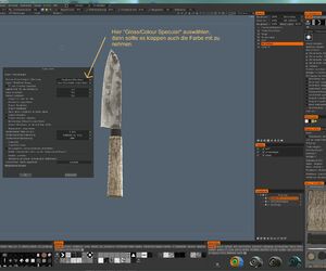

  • Danke, Kushanku ... aber leider: NEIN ?(
    Ich finde dann im Explorer die OBJ-Datei und eine MTL-Datei.
    Wenn ich die OBJ in DAZ lade, dann ist das wieder nur EIN graues Teil.
    Muss man die MTL irgend wie gesondert einbinden????

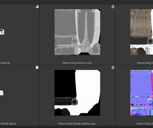

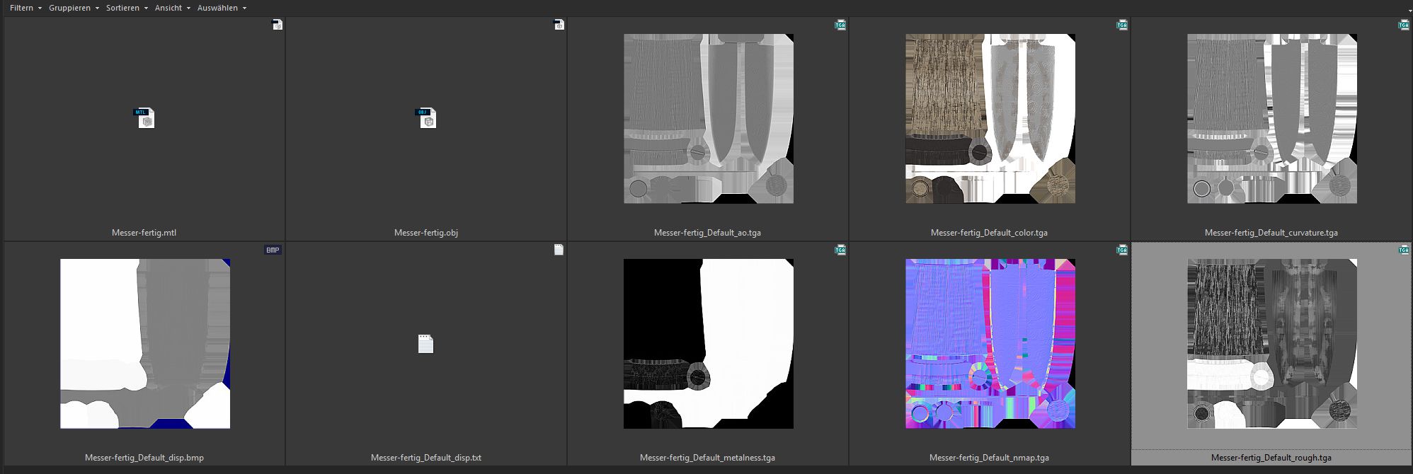

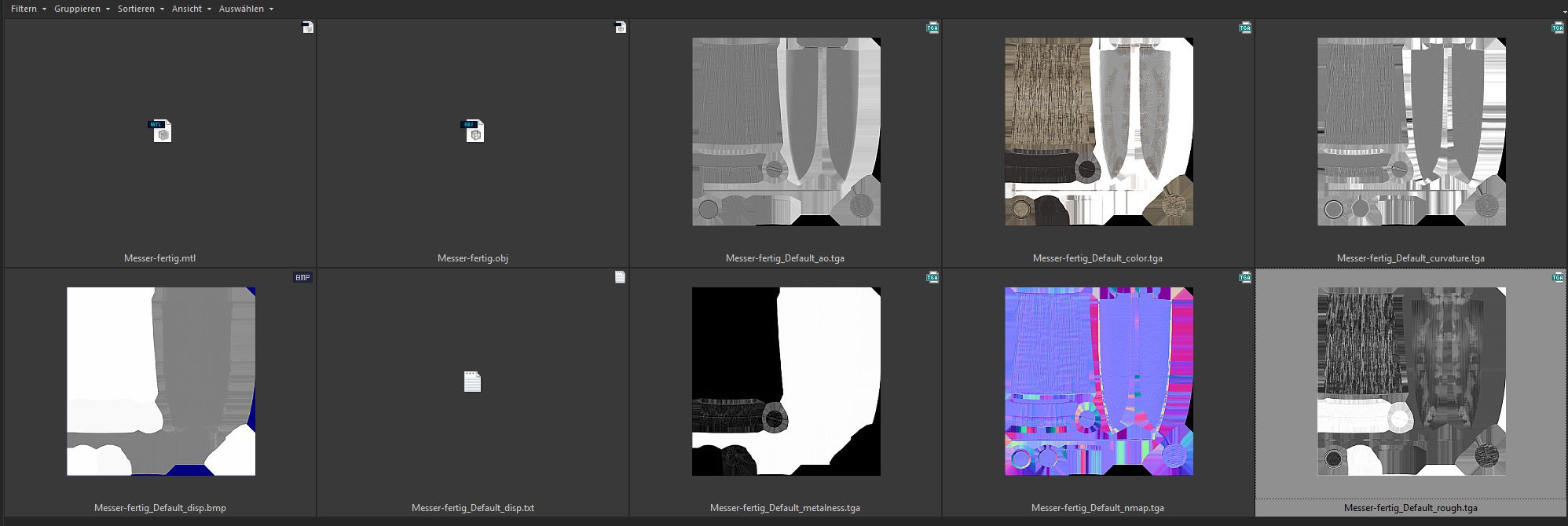

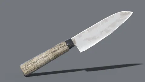

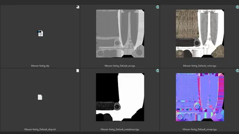

    Etwas anderes habe ich aber gefunden (waren einfach zu viele Dateien im Ziel-Ordner - schlicht übersehen):
    Bei dem in der Ausgangsfrage durchgeführten Export (alles angeklickt) hat 3D-Coat viele separate Dateien erzeugt.

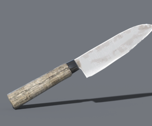

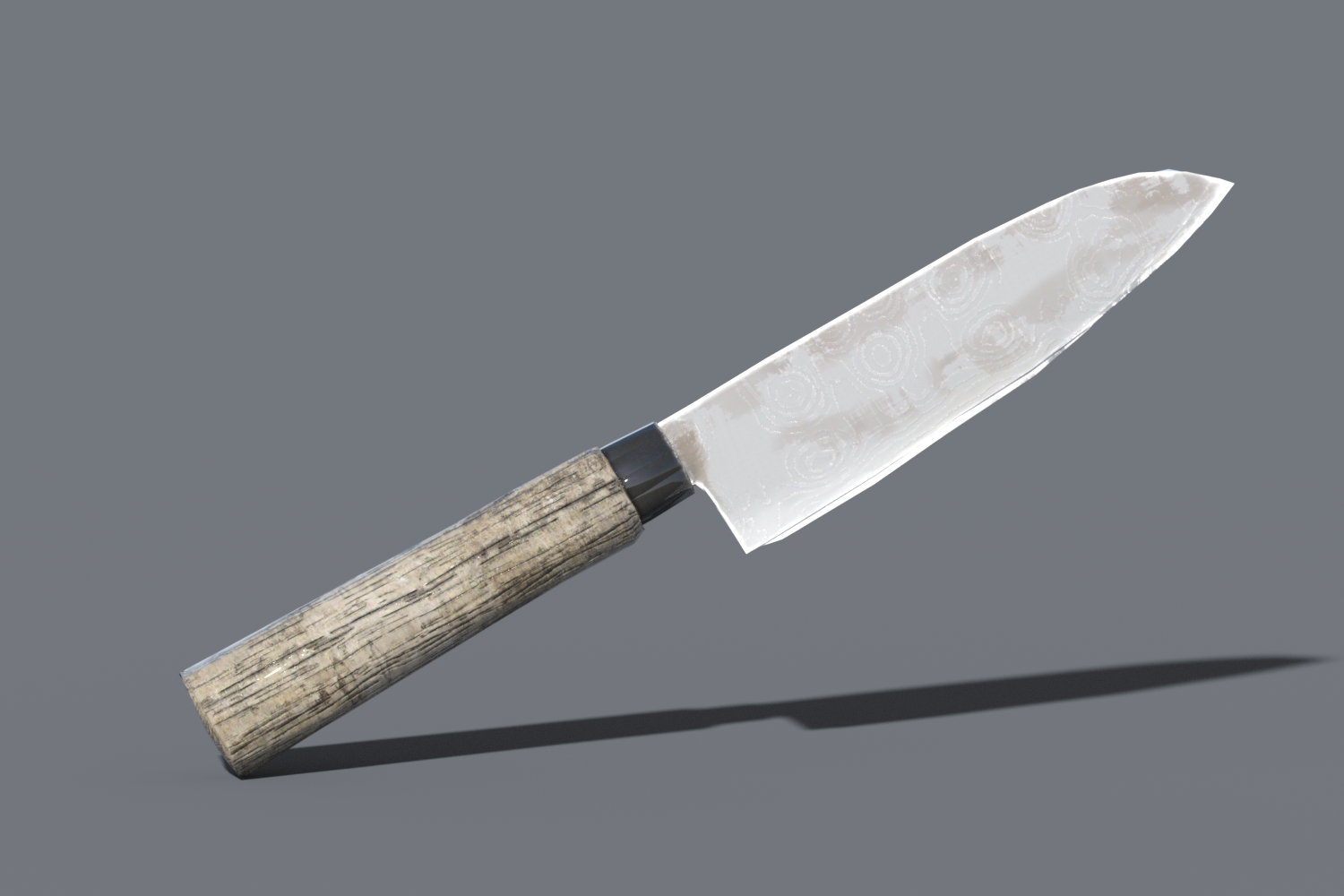

    Wenn ich die dann alle (soweit ich die zuordnen kann) manuell im DAZ-Surface-Tab dazu lade, gibt es ein ziemlich richtiges Teil im Render:
    Na, gut. Wäre ja ein gangbarer Weg.
