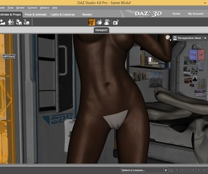

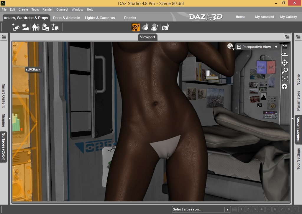

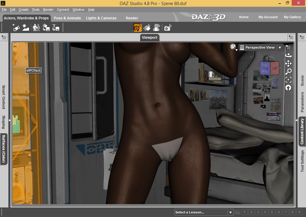

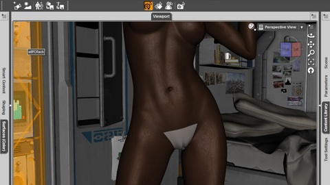

    Auf dem Screenshot ist zu sehen, das dieses Produkt https://www.daz3d.com/genesis-3-female-s-wet-body-iray anscheinend nicht auf den Gen-Bereich anwendbar ist. In einem anderen Forum wurde in Englisch erklärt, man soll wohl eine besondere Reihenfolge beachten. Leider ohne Erfolg.

    Ich habe mal ein Bild angehängt, wo ich die selben Schwierigkeiten hatte. Basis ist Teen Josie 7 + "Kayless Tara" Skin. Auch hier ging Wet Body nur auf dem Body. Gen nicht.
    Ich habe das Produkt selbst nicht, aber laut Beschreibung funktioniert es mit Geometry Shells. Das ist eine zweite Schicht Geometrie, die DS um die Figur herum erzeugt.
    Da die Gens meines Wissens Geografts sind, kann es schon sein, dass die Shells da eine andere Behandlung brauchen.
    Ihr müsstet nach Informationen suchen, wie man Geo Shells zusammen mit Geografts anwendet.
