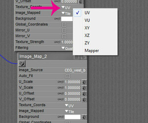

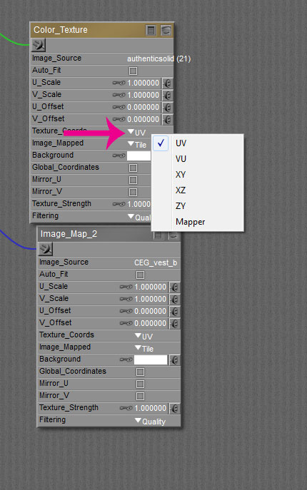

  • ... wie kann ich denn im Materialraum des Studios angeben, dass mir das Material vertikal bzw. horizontal angezeigt wird? Bei einem Streifenmuster also quergestreift/längsgestreift. :nachdenklich:

    Eine Texturdatei in Poser kann man drehen. Im Materialraum unter z. B. Diffuse Color bei "Texture Coords" von z. B. UV auf VU umstellen. Deshalb dachte ich, dass dies auch im Studio funktioniert - ich hab nur nichts gefunden. Im Materialraum des Studios kenn ich mich noch nicht so aus wie in Poser, da muß ich noch viel testen.
