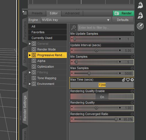

    ich lass das Rendern meistens über Nacht laufen, daher sehe ich immer nur das Endergebnis. In letzter Zeit ist mir bei einigen Szenen aufgefallen, dass das Bild sicher nicht zu Ende gerändert worden ist. Als ich eine Szene mal tagsüber laufen ließ, hat DAZ nach exakt 2h abgebrochen, bei vieleicht 10%! Bei einer anderen Szene lief der Prozess aber die ganze Nacht durch, mit entsprechend besserem Ergebnis, als ich morgen ankam, lag das Bild bei 87% und es wurde fleißig weiter gerechnet.
    Git es eine Einstellung bei DAZ, wo man die Renderzeit begrenzt? Ich habe bisher nichts gefunden.

    Jep, gibt es, dummerweise in SEKUNDEN (wer kommt auf so 'ne doofe Idee...): du findest es unter den Rendereinstellungen "Progressive Rendering", als "Max Time (secs)". Im gleichen Bereich darüber kannst du auch die Max Samples einstellen - was zuerst greift, beendet den Render.

    Ja, kannst (solltest) Du nach Deinen Wünschen einstellen.
    Im Bild siehst Du alles:
    Standardmäßig steht die Zeit auf 7200 sec: das sind die von Dir beobachteten 2 Stunden.
    Auch "Max-Samples" ist wichtig. So zu sagen, wie oft das Bild durchgerechnet werden soll.
    Der Renderer hört auf, wenn einer der beiden Grenzwerte erreicht wird.
    Du solltest testweise mal beide Werte (abwechselnd) höher setzen und beobachten wie das beste Ergebnis erreicht wird.
    Aber die gefundenen Werte sind nicht allgemein gültig, sondern hängen stark von den Gegebenheiten im Bild ab.
