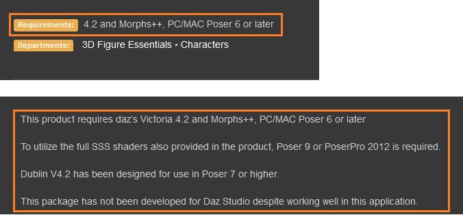

    Das von dir verlinkte Produkt ist nur ein Charakter (also Hauttextur und Morphs für Körper- und Gesichtsform). Die Basisfigur dafür ist Victoria 4 (allgemein V4 genannt), das ist eine der älteren Daz-Figuren, mit den dazugehörigen Morphpacks.
    Die V4 selbst funktioniert einwandfrei in Daz Studio. Auch die meisten Add-ons funktionieren, es sei denn, sie verwenden ausdrücklich Funktionen, die nur Poser hat (z.B. dynamisches Haar oder dynamische Kleidung).
    Poserprodukte kannst du ganz normal installieren; in DS findest du sie dann in der Bibliothek unter Poser Files. DS kann die Poser-Matposen lesen. Der Dublin-Charakter hat allerdings keine DS-Materialien dabei (und selbst wenn es sie gäbe, wären sie schon recht alt). Du wirst dich also drauf gefasst machen müssen, dass du die Materialien nachbearbeiten musst. Aber du könntest einen bestehenden Shader, der dir gefällt, als Basis nehmen und einfach die Maps austauschen.

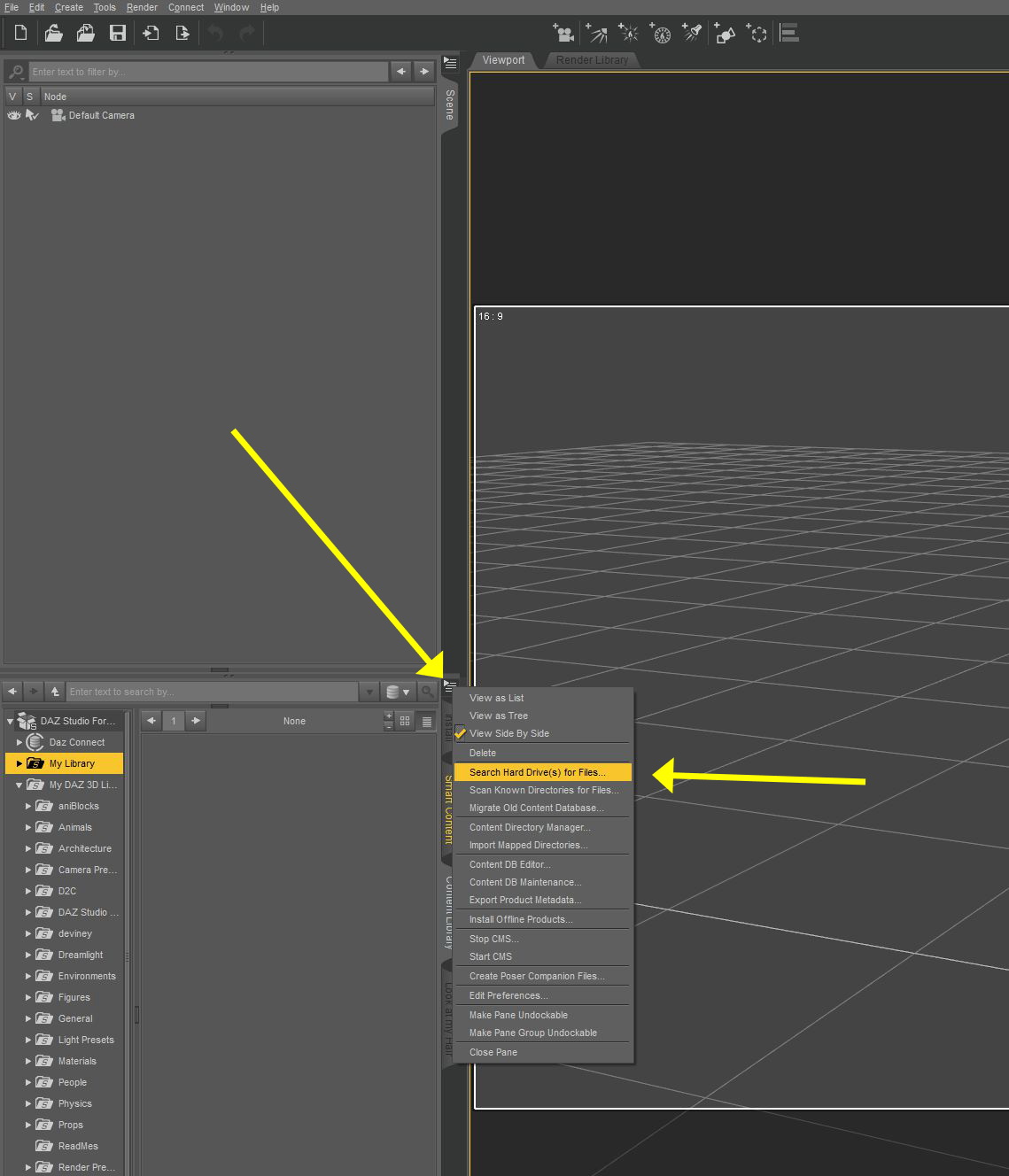

    Ich hab die Dublin auch, die funktioniert in DS. Wie Esha schon sagte, du findest sie in den Poser Formats. Dazu musst du die in DS einbinden, was aber über "Search Hard Drives for Files" (unbedingt nur die Partition wählen, die dein Content-Verzeichnis enthält, das dauert bei größerem Content schon mal ein Weilchen) einfach geht. In den Poser Formats findest du sie in dem Ordner, in den du die Dublin installiert hast, unter "Pose" (Beispiel: du hast einen Ordner für V4 - dadrin einen Ordner für Charaktere, also findest du die Dublin unter "Poser Formats - V4 - Charaktere - Pose - Dublin"). Doppelklick lädt die Texturen.

    Also ich habe, wie in meiner Frage oben erklärt, die entsprechenden Ordner. Ich frage mich wohin damit. Lessa, wo finde ich "Search Hard Drives for Files"?
    Das sagt mir leider gar nichts. Wie schon erwähnt, für mich ist DAZ Neuland. Ich wäre dir dankbar wenn du das vielleicht etwas ausführlicher erklären könntest.
  • Ich frage mich wohin damit. Lessa, wo finde ich "Search Hard Drives for Files"?
    Findest Du hier:
    oder
    Du kopierst sie so, wie sie sind, in deinen DS-Content-Ordner. In der Content Library musst du dann nur zu Poser Files wechseln.
    Alternativ dazu:
    Im Content Library Pane auf den Optionspfeil klicken -> Content Directory Manager aufrufen
    Dort "Poser Formats" auswählen und dann auf den Button Add klicken, dann den betreffenden Ordner auswählen.
