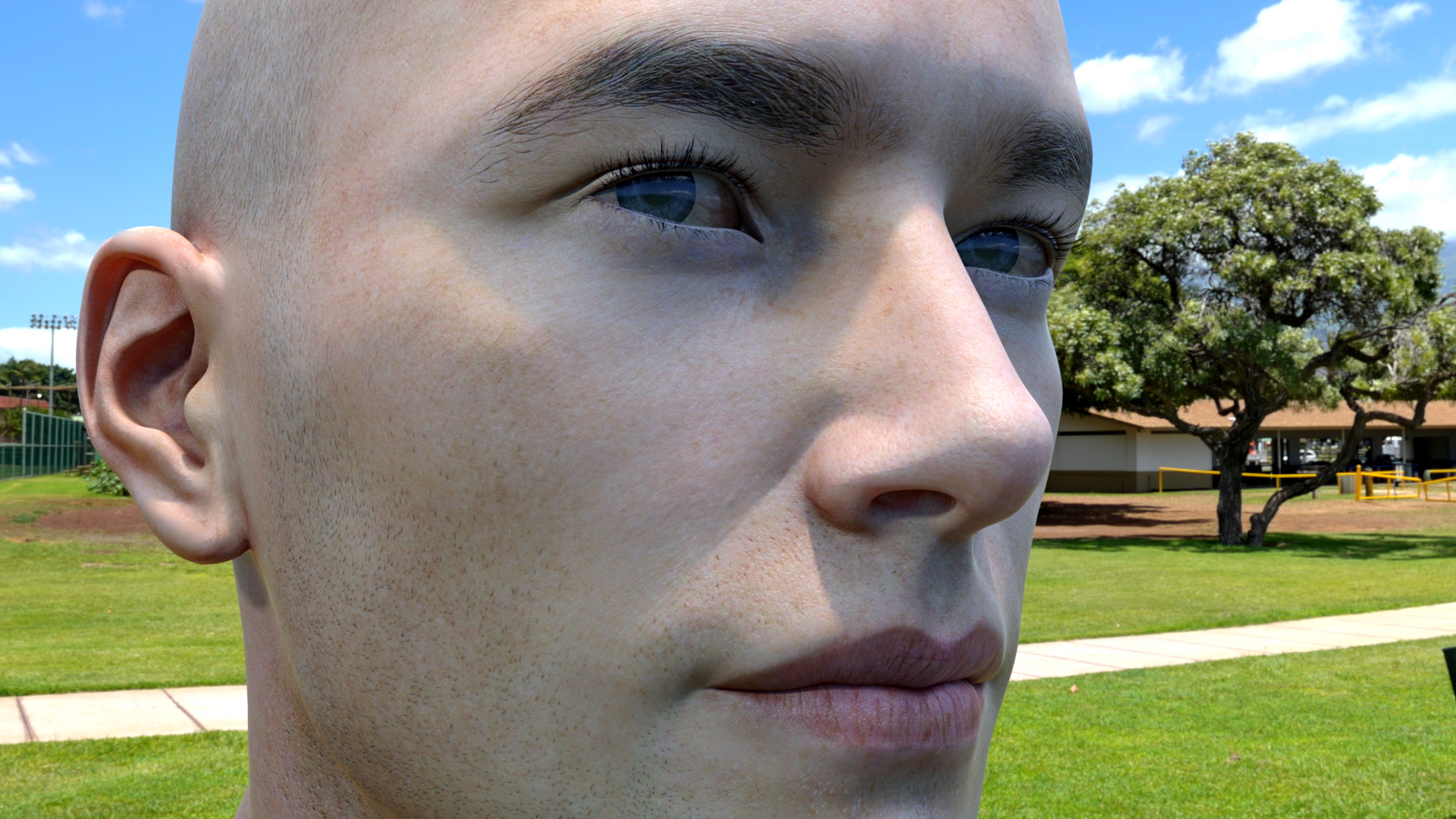

    Habe mal schnell ein Beispiel gerendert:
    Das ist Michael 7 (Genesis 3) mit Anagenessis2-Template.
    Alle Einstellungen (Brightness, Pores, Lip Glossy) auf Medium.
    Ok, da kann man natürlich mit Licht/Pose und verschiedenen Templates noch mehr machen.
    Aber für einen kleinen Eindruck geht's.
    Ach, ja, die Benutzung ist ganz einfach.
    Du markierst die Figur (nichts anderes!) und doppelklickst dann das gewünschte Anagenessis-Template.
    Dann siehst Du im View, wie nach und nach alle bisherigen Hautpartien ausgetauscht werden - fertig.

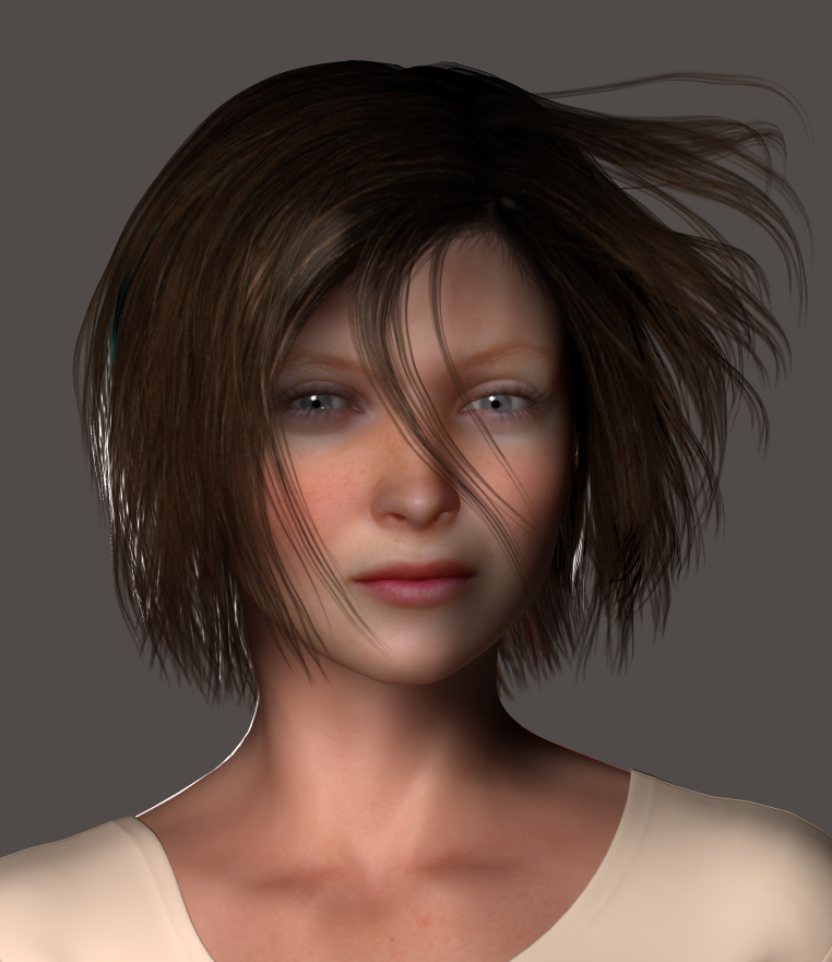

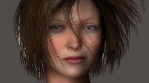

    Jep, die Haut sieht in beiden Fällen schon prima realistisch aus. Und was verrät den Render?
    In 3dfans Bild die Augenbrauen - die müssten vorstehen und einzelne Härchen zeigen. Und in deinem Bild die Haare, auch wenn sie schon sehr gut sind, insbesondere die obere fliegende Strähne. Ich sag das nicht, um eure Bilder klein zu machen - man muss mit seinem Programm erst mal umgehen können, um ein solches Ergebnis zu erzielen - sondern, um zu zeigen, worauf man noch achten muss
    für Realismus. Abhilfe? Wenn man nicht dauernd noch mehr Geld ausgeben will, rate ich zu einem Grafiktablet und Postwork.
  • Naja, klar kann/sollte man, besonders bei CloseUps, noch einiges optimieren.
    Ich habe ja den nackten M7 genommen - nicht mal Haare auf dem Kopf.
    Natürlich kann ich den M7 mit meinem "LamH" auch noch mit Bartstoppeln, Flaumhärchen und Brauen aufbrezeln.
    Aber "Anagenessis" ist ja (nur) eine Skin-Map - und nur das, so dachte ich zumindest, war das Thema???.
