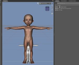

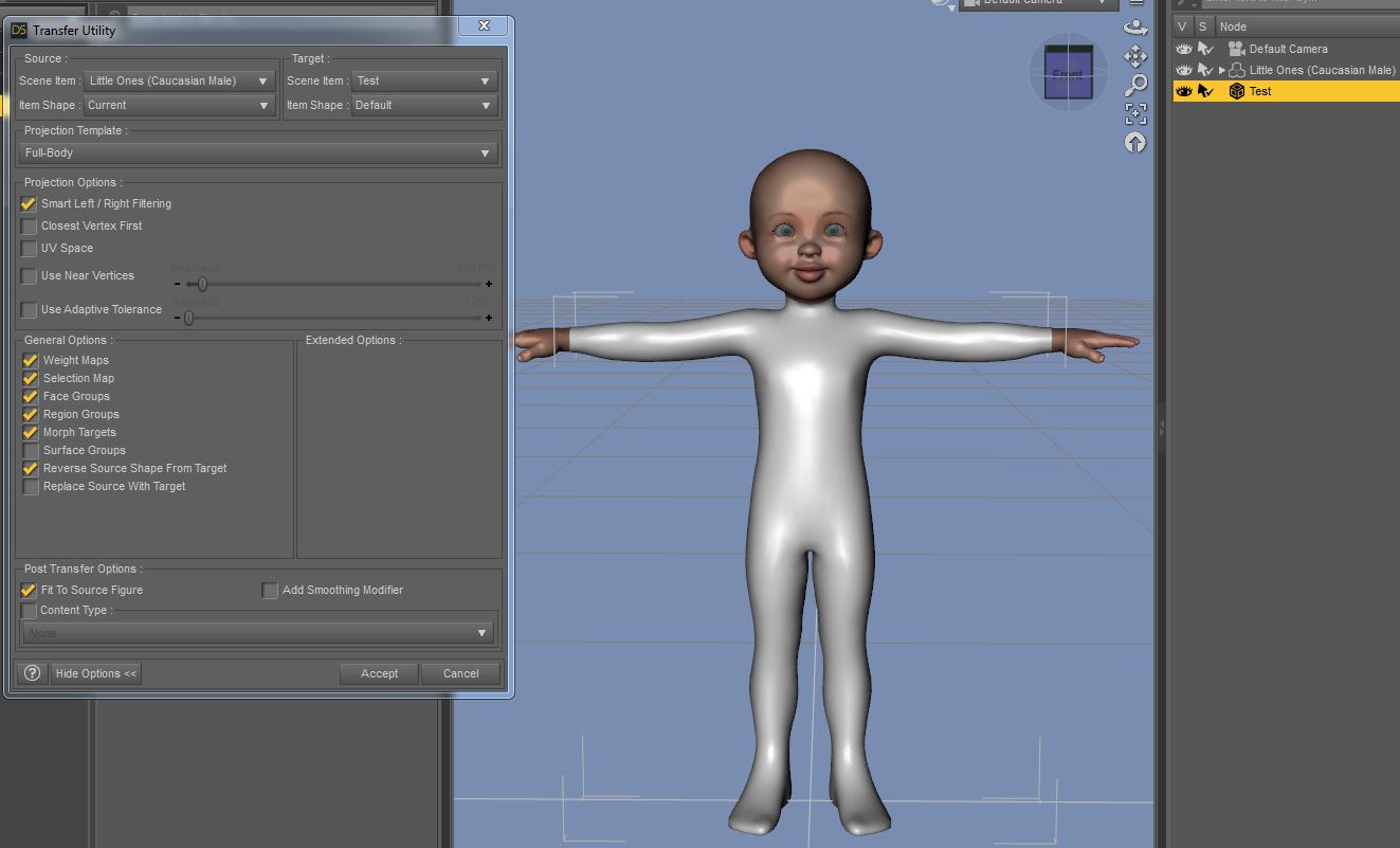

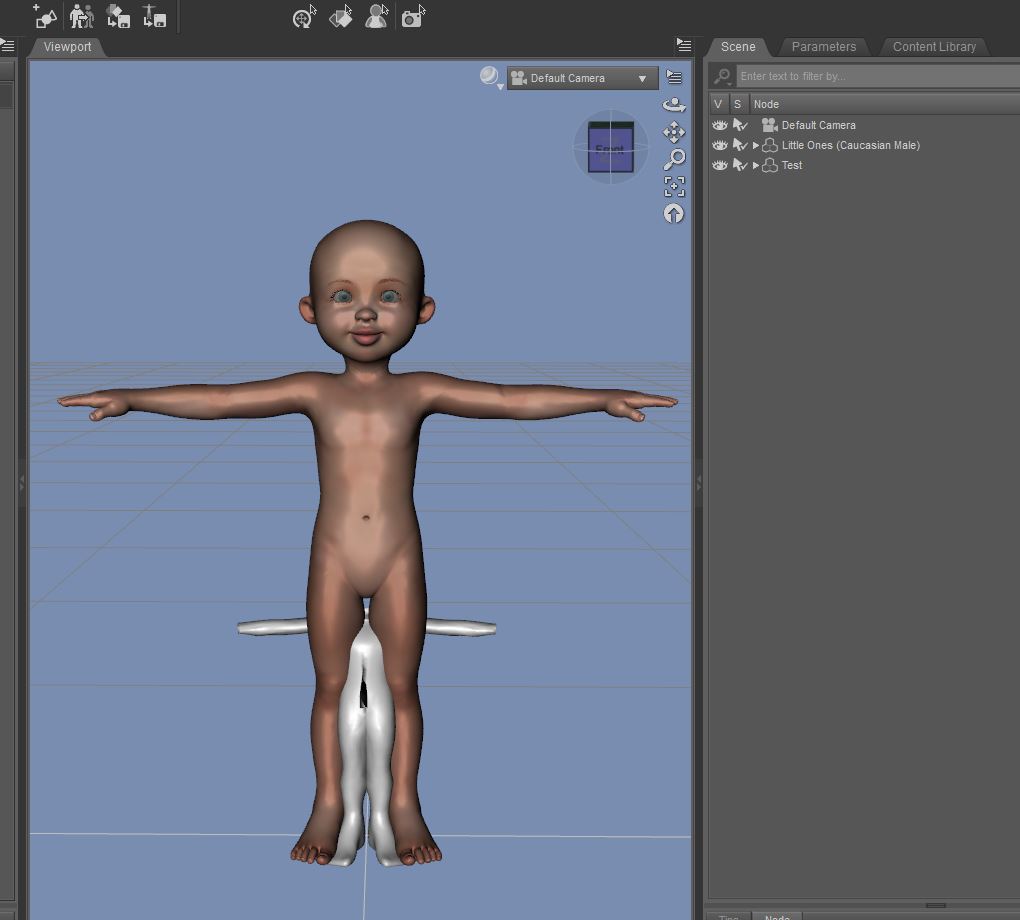

  • Ich habe eben zufällig entdeckt, dass das Transfer Utility im Studio (neueste Version 4.9.3) einige Änderungen enthält. Die Einstellungen um Kleidung an bestimmte Figuren der Genesis 3 Reihe über "current" funktionieren so nicht mehr (Screen 01). Kann mir jemand sagen, welche Einstellungen man jetzt vornehmen muss? Lieben Dank!
  • warum passt du das nicht als Obj an damit es wie Esha auch meint auch zur Figur passt und dann erst Transfer -
    dafür eigenet sich wunderbar die Hex Bridge . Es sollte das Kleider [lexicon]Mesh[/lexicon] an die Figur passen und alle Transformations parameter bei Null sein
  • Danke vidi für Deine Rückmeldung. Ich hab diese neuen Menüpunkte im Transfer gesehen und wollte diese eigentlich nur testen. Dabei hab ich festgestellt, dass es einen neuen Workflow geben muss. Bisher hatte ich (bleiben wir beim Beispiel der LO und dem BaseOverall) den Overall als Obj-Datei geladen und mit den Einstellungen auf Screen 1 aufgesetzt und genau dies funktioniert in der neuen Version nicht mehr.

  • wenn das nun kleiner wird überprüfe ob das obj auch wirklich alle transformparameter auf null hat. Denn ich vermute du hast vieleicht das [lexicon]mesh[/lexicon] in daz scaliert vor dem transfer
  • Das ist lieb Vidi, dass Du versuchst mir zu helfen. Aber ich weiß jetzt, dass es tatsächlich ein Bug in DAZ 4.9.3 ist. Es gibt sogar eine Mitteilung jetzt im Forum. Ich nehm die Version wieder runter. Nutz ja für meine Bilder öfter mal meine eigenen Creationen, wer weiß wann die das Updaten. ... Hab jetzt aber wirklich schon an meinem Verstand gezweifelt. Im Morphloader gibt es wohl auch Probleme.
