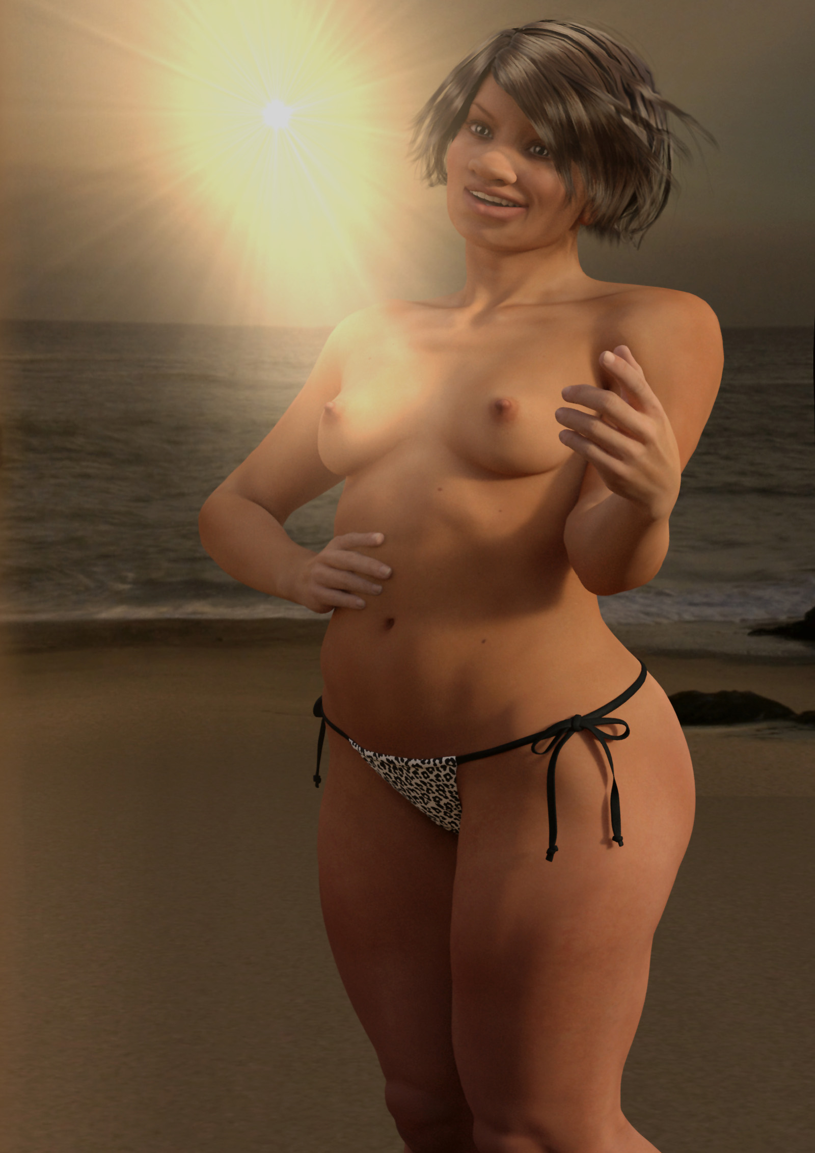

Verwendete(s) Programm(e):DAZStudio, Gimp
Ich lade einfach mal ein Bild hoch...Vielleicht könnt ihr mir ja ein paar Tips und Anregungen geben.
Aller Anfang ist schwer und im Bereich 3D noch schwerer.... ![]()
Es gibt 9 Antworten in diesem Thema, welches 5.536 mal aufgerufen wurde. Der letzte Beitrag () ist von Kastanie40.
Hi und willkommen!
Achte bei der Verwendung von Hintergrundbildern jeglicher Art unbedingt auf das Licht!
In deinem Bild sieht man die Sonne am Himme, hinter der Figur. Auf der Figur jedoch kommt das Licht aus der genau entgegengesetzten Richtung. Dadurch sieht es unecht aus.
Außerdem solltest du mal die Kamera-Einstellungen überprüfen; die Figur sieht irgendwie verzerrt aus und das könnte an der Brennweite liegen. Die Focal Length beeinflusst nämich die perspektivische Verzerrung. Für ein Bild wie deines würde ich Werte zwischen 50 und 70 mm wählen. Standardmäßig ist 65 voreingestellt, probier's mal damit. ![]()
Aber der Anfang ist gemacht ![]()
Danke Esha!
Mit dem Licht hast du absolut recht! Da werd ich beim nächsten mal darauf achten. Mit der Kamerabrennweite ist alles in Ordnung. Ich habe mir einen Charakter erstellt, der etwas außerhalb der gewöhnlichen Schönheitsnorm liegt. Sie ist etwas kleinwüchsig. Eine Turnerin. Deshalb wirkt es etwas verzerrt.
Ich freue mich wirklich über deine Antwort und werde deine Ratschläge umsetzen...zumindest werd ich es versuchen!^^ ![]()
Auf 3 Dinge sollte man m.M.n. als Anfänger achten:
1. Posen
2. Mimic
3. Licht
Natürliche Posen sind nicht ohne. Diese hier ist im Ansatz schon ganz gut, wirkt aber ein wenig gekünstelt. Referenzen helfen - Fotos, oder auch der Spiegel. Oft sieht eine Pose in "echt" anders aus als man sie sich im Geiste vorstellt. Die virtuellen Modelle, die so auf dem Markt sind, haben ihre Einschränkungen, aber man kommt der Wirklichkeit mit etwas Übung nah. Und immer darauf achten, wie sich echte Gelenke bewegen (ein Unterarm z.B. kann sich beugen und drehen, aber niemals zur Seite biegen. Kann durchaus sein, dass man den Oberarm drehen muss um die Hand in die richtige Position zu bringen)
Mimik hilft viel. Das erste worauf wir achten ist das Gesicht und sein Ausdruck erzahlt viel zum Bild. Das ist hier schon ganz gut umgesetzt, was mir ein wenig missfällt ist das Tote-Augen-Syndrom, sprich der starre Blick ins Endlose. Ein kleiner Dreh in Richtung Kamera erzielt gleich eine andere Wirkung. Alle Gesichtselemente anfassen: Brauen, Auge, Mund, evtl die Nase. Auf Asymmetrie achten - Mund leicht schräg, linkes Auge anders als rechtes, Brauen unterschiedlich anordnen. Und nicht übertreiben (es sei denn gewollt); kleine, subtile Änderungen reichen oft schon.
Licht ist ne Wissenschaft für sich, ich denke esha hat da für den Anfang genug geschrieben.
Ich finde es sehr gut, das du dir einen eigenen Charakter zusammengeposselt hast. Das findet man leider viel zu selten, oft wird nur ein 0815 Modell direkt aus dem Store ins Bild geworfen. Bleib dabei. Eigene Charakter zu entwerfen macht Spass und mit etwas Erfahrung kannst du dich später auch an die Texturen wagen.
Zum Bild wurde eigentlich schon alles gesagt, deswegen von mir nur noch ein herzliches
hier im Forum.
Danke Ehliasys für deine guten Hinweise! Stimmt, man weiß am Anfang nicht, worauf man alles achten muss! Ich denke wird ne Zeit dauern bis ich da durchblicke. Aber ich glaube ich bleib mal dran.
Und auch dir Kushanku danke für dein Willkommen!

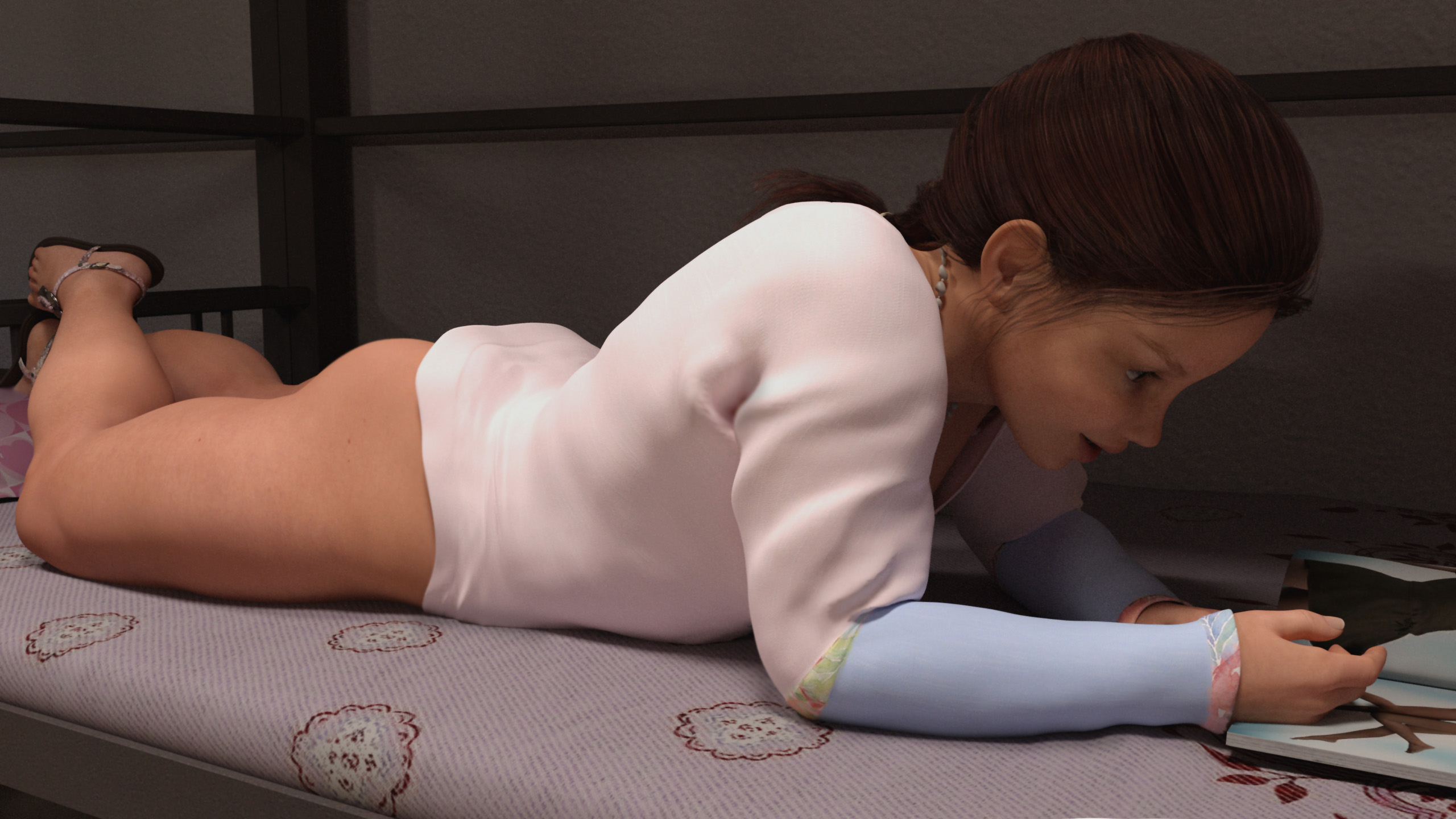

So ich hatte gestern mal ein paar Stunden Zeit und habe mich an einer kleinen Szenerie versucht. Ich denke ich hab die Sache jetzt schon ein wenig durchschaut...Ein klein wenig...
Bitte seid kritisch, ich will ws lernen! ![]()
Irgendwie stimmt die Pose bzw. die Position des Buches nicht. Ich hab den Eindruck, dass sie nicht ins Buch schaut, sondern höchstens auf die unterste Kante.
Die Pose insgesamt schaut gut aus, aber esha hat recht - das Buch ist irgendwie falsch positioniert.
Tip: in den Parametern der Augen das "point at" aktivieren und auf das Objekt, bzw den Punkt setzen wohin sie schaut (z.B. das Buch), dann merkt man schnell wie weit man den Kopf beugen oder drehen kann/muss.
