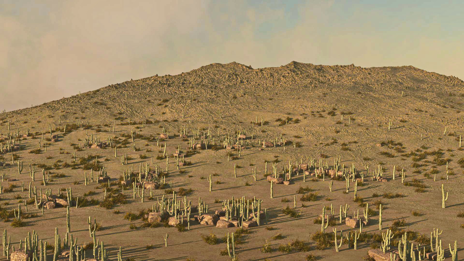

    Also, ich fasse es selbst nicht so ganz, aber ich habe nun über 60 Tutorial für Vue angeschaut und anschließend versucht , was adäquates hin zu basteln.
    Klar, ich musste immer wieder in den Tuts nachschauen ... "wie war das gleich noch?" ...
    Aber nun ist mein zweites Bild fertig (Danke, Vladimir Chopine).
    Mal was WÜSTEs, aber detailreich mit prozeduralem Terrain und vielen editierten Funktionen und Materialien.
    Als ich dann den finalen Render mit einer Auflösung von 1920x1080 Pixeln angestoßen haben, bin ich fast bewusstlos geworden:
    Es werden 2.419.952.519 [lexicon]Polygone[/lexicon] angezeigt!
    Zweieinhalb Milliarden [lexicon]Polygone[/lexicon], obwohl ich mit dynamischen Population gearbeitet habe.
    Zunächst dachte ich ja, da platzt mein Rechner ... aber, nöö ... die Renderzeit betrug 2 Stunden 36 Minuten.
    Damit kann ich leben.
    Hier nun das Milliarden-Machwerk:
    oder
    3 Mal editiert, zuletzt von 3dfan ()
    Wenn man mal davon absieht, dass einige der Pachycereen in Steinen stecken.....super gut :thumbup: .

  • Wenn man mal davon absieht, dass einige der Pachycereen in Steinen stecken
    Hmm, stimmt.
    Hab ich gar nicht bemerkt, weil ich so froh war, dass das endlich mal fertig war.
    Da muss ich noch mal beim "Clumping" und beim Layer-Einfluss der Felsen nach schauen.
    Vielleicht habe ich einen vielen Parameter nicht angemessen gewürdigt :(
    oder
  • ...Zweieinhalb Milliarden [lexicon]Polygone[/lexicon], obwohl ich mit dynamischen Population gearbeitet habe. ... die Renderzeit betrug 2 Stunden 36 Minuten. ...Damit kann ich leben.
    Guter Anfang :thumbup: Landschaftsgeneratoren haben mit "Poygone sparen" offesichtlich nichts am Hut ^^ Die Renderzeit ist allerdings heftig :huh: mit noch wenig Dunst, Wolken, Wasser und bei Deinem Rennboliden?! Da gibt es sicher noch Reduktionsmöglichkeiten in Vue.

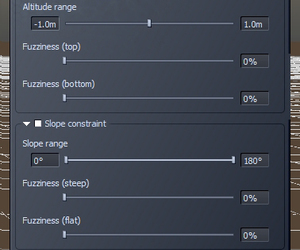

  • Da gibt es sicher noch Reduktionsmöglichkeiten in Vue
    Vermutlich. Habe aber bis jetzt gar nicht danach gesucht - es gibt zunächst dringendere Probleme für mich:

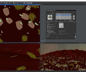

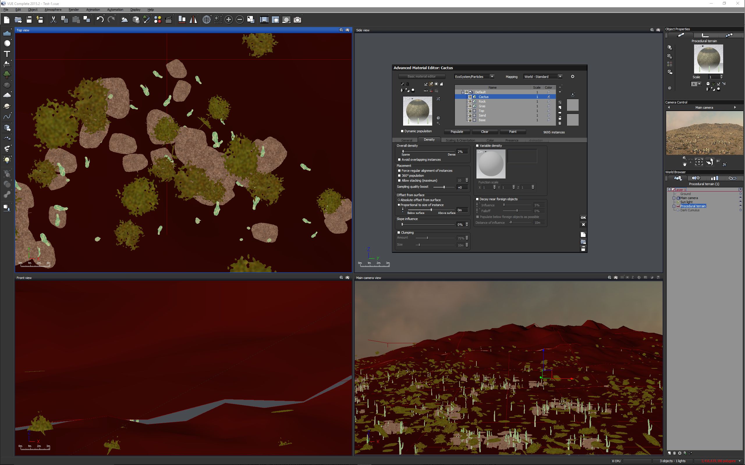

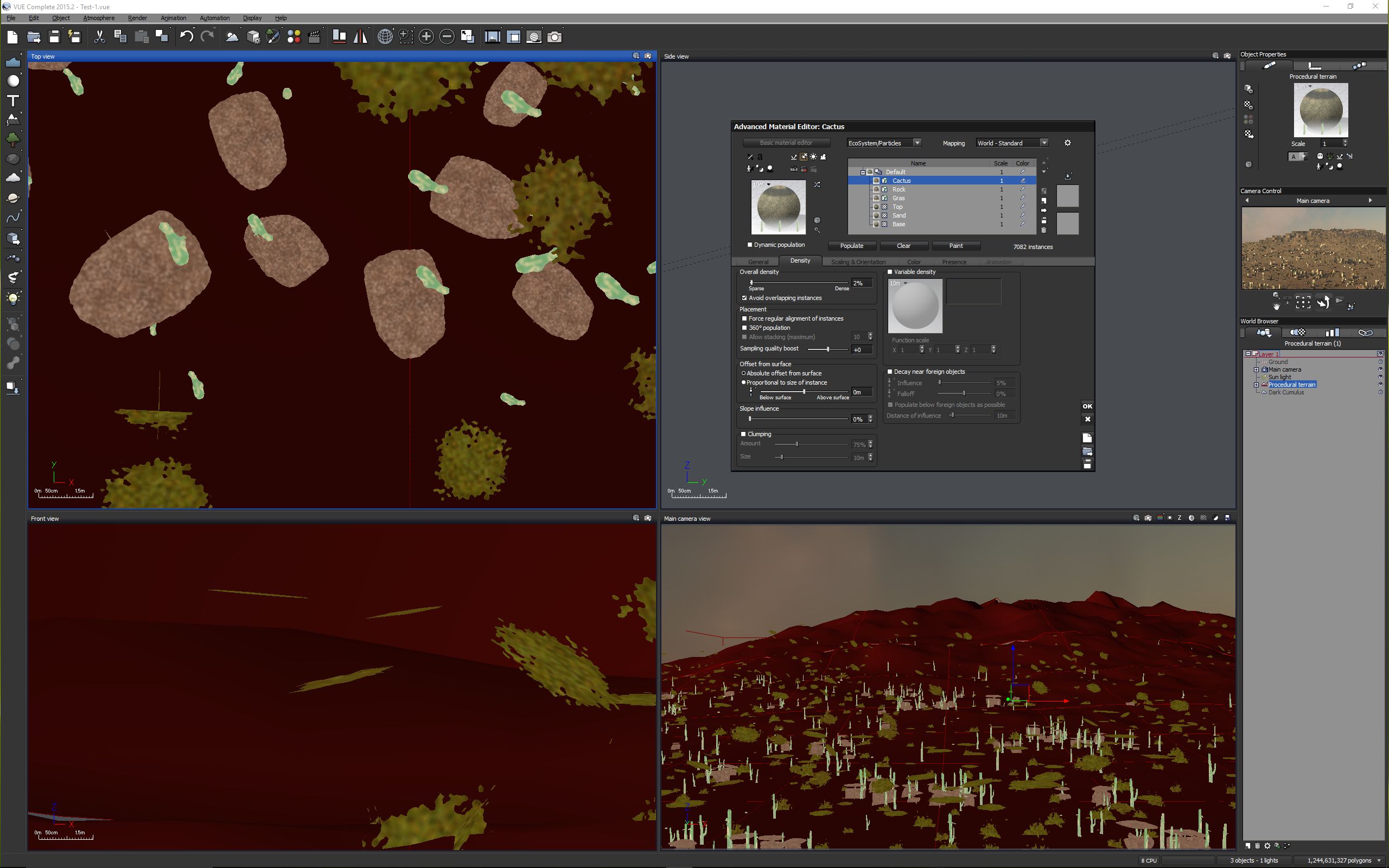

    So, nun habe ich vermutlich(!?!?) alle Regler benutzt, damit Kakteen und Felsen nicht ineinander wachsen.
    Leider habe ich die Lösung nicht gefunden.
    Gibt es da so eine Art "Kollision-Einstellung/Abfrage" ... irgendwo????
    Egal, wie ich die Kakteen gruppiere/verteile, einige stehen immer im Felsen.
    Sieht doof aus! (Gleiches gilt auch für das Gras).

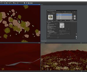

    oder

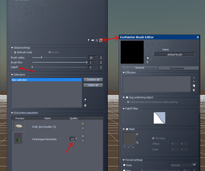

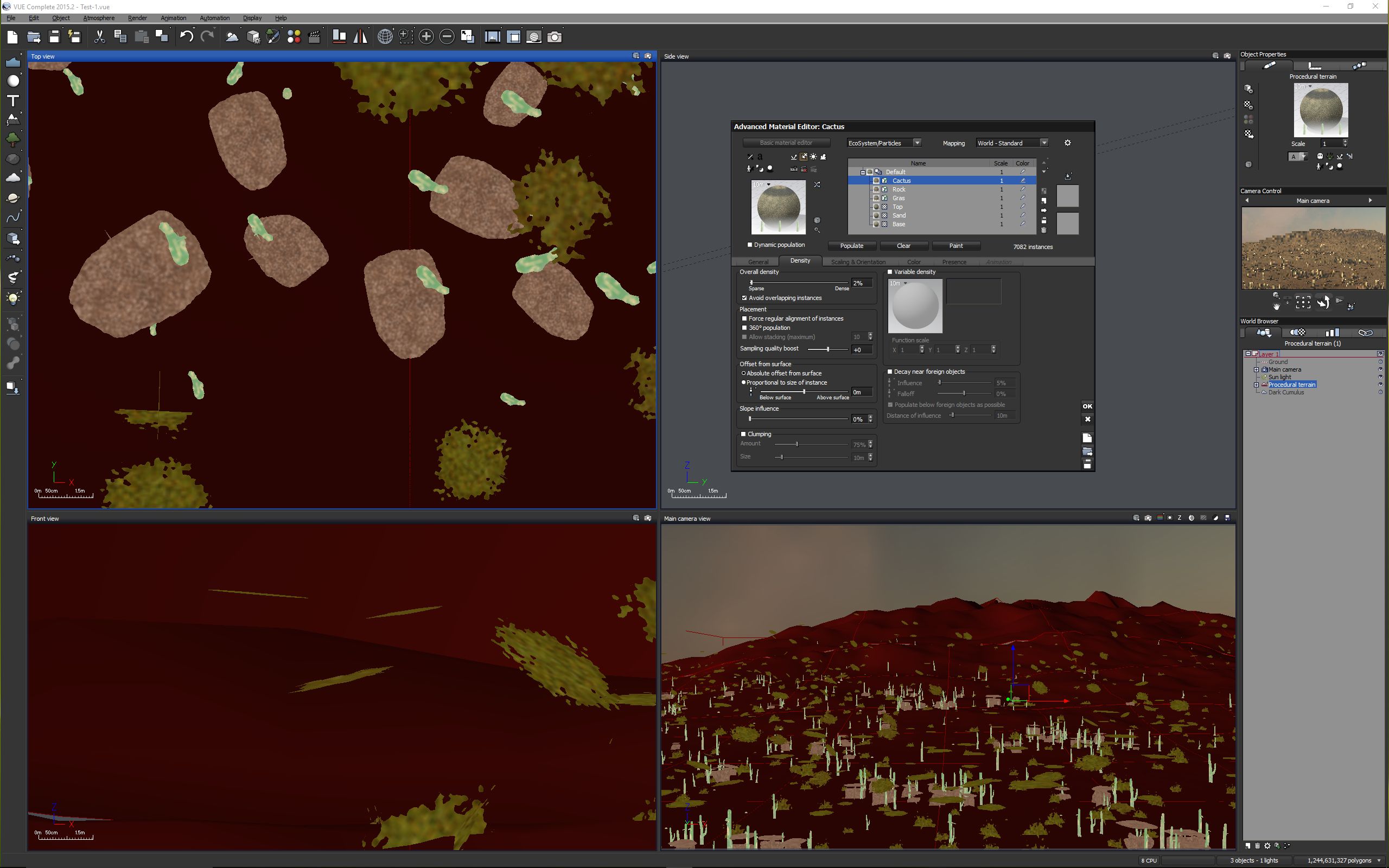

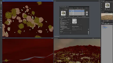

  • Danke für den Hinweis, @esha
    Bringt leider keine Verbesserung.
    Das scheint sich nur auf den jeweiligen Layer auszuwirken,.
    Da rücken die Teile auseinander.

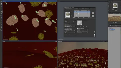

    Aber bei diesem Bild sind die Objekte ja auf verschiedenen Layern.
    In der Top-Ansicht sieht man, dass die Kakteen immer noch durch die Felsen wachsen:
    oder

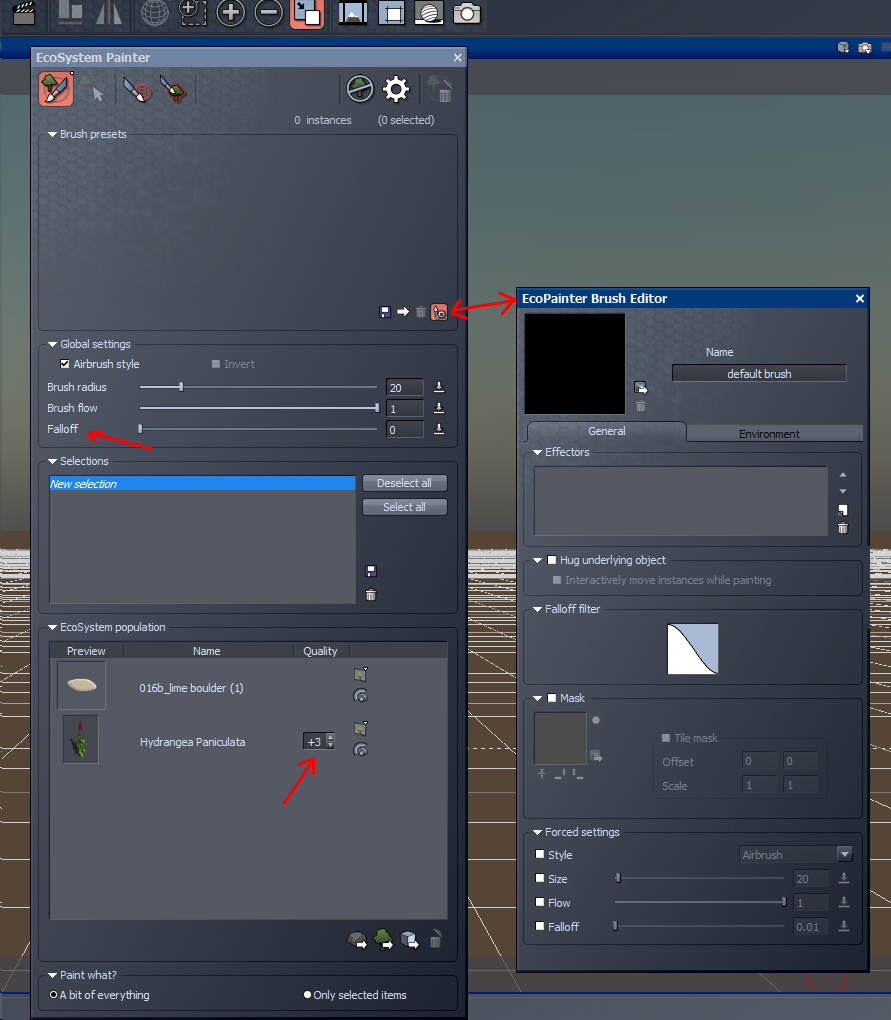

    Ok, wusste nicht, dass du die auf verschiedenen Layern hast.
    Dann probier mal "Decay near foreign objects". Ich bin mir zwar nicht sicher, aber vielleicht erkennt Vue ja die anderen Instances as foreign objects. Einen Versuch isses wert :)
    Oder du lädst alle Pflanzen und Steine in denselben Layer. Ich hab Vue zwar schon lang nicht mehr verwendet, aber wenn ich mich recht erinnere, sollte das eigentlich gehen.

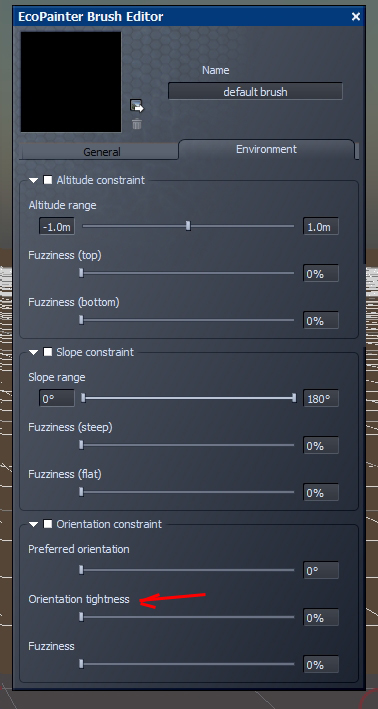

  • :thumbup:^^

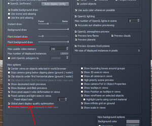

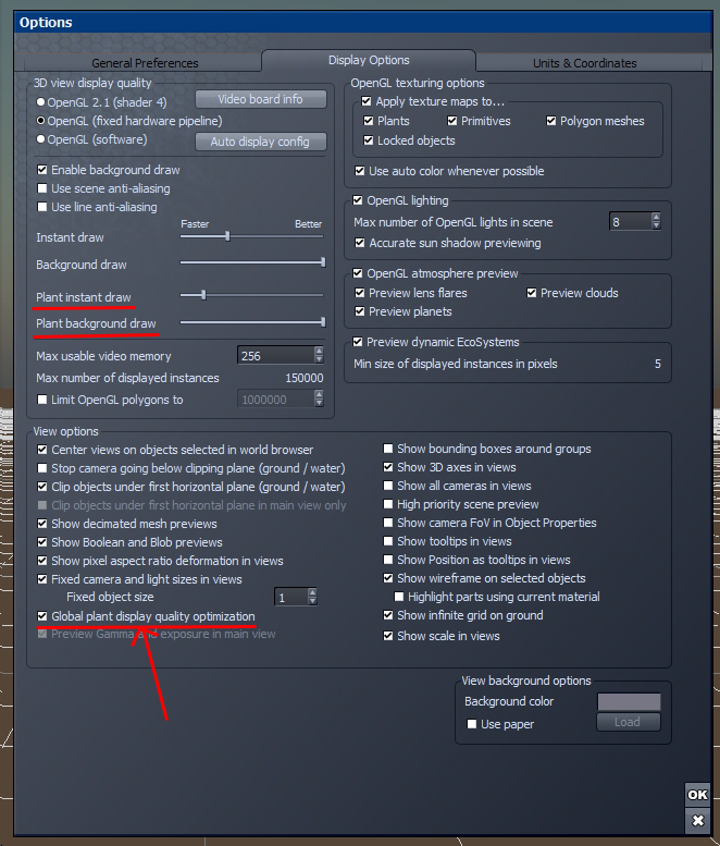

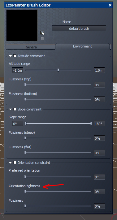

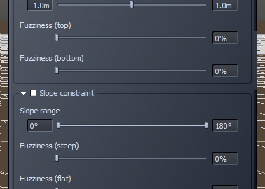

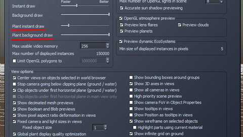

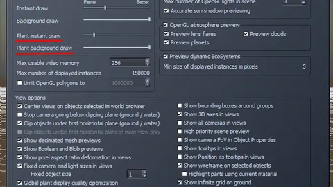

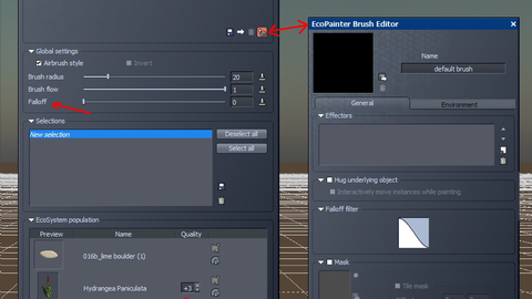

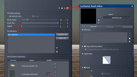

    Wenn Du Milliarden Polys in Millionen verwandeln willst, probier mal mit den Einstellungen rum, die ich in den angehängten Screenshots markiert habe...
    (Kann ich hier unmöglich alles erklären, aber: you`ll get the idea!)
