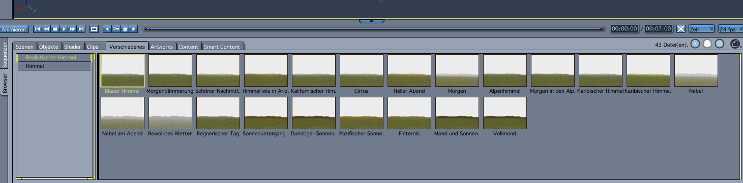

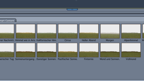

    Ps. ich hatte auch mal Realistische Himmel nach geladen da sehe ich zwar die einträge aber keine guten Vorschauen. denk das ist ein ähnliches Problem.

    das sieht dann bei den Himmel so aus wie auf dem Bild.

    Seltsam an der Sache mit den Vorschauen ist das fast alle bis auf Wolken und die Atmosphären da sind. Ich denke bei den Wolken sind diese nicht eingebettet genau wie bei den neuen Atmosphären na egal damit kann man leben.
