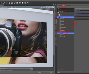

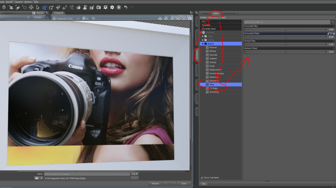

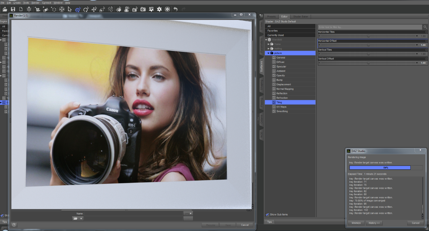

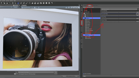

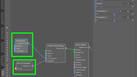

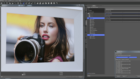

  • Zumindest wenn ich Dein Beispiel Bilderrahmen aufgreife, scheint es ein reines Tilling und/oder Konvertierungsproblem der Textur zu sein.
    KLassisch änderst Du in den Surfaces über Tilling das Textur Format. Anhang 001 (verrutscht) und 002 (korrekt).

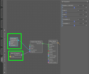

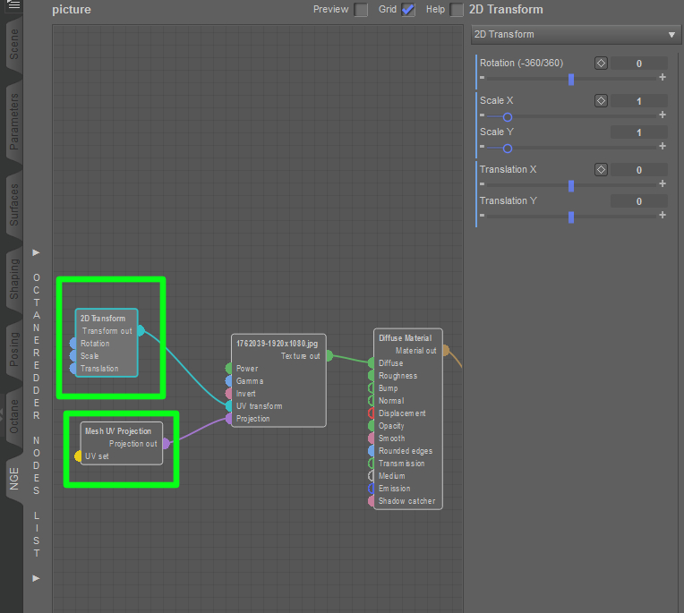

    Bei anderen Engines heißt das 2D Transformation. Ob das mit iRay Texturen evtl. auch noch mal anders ist, müssen Dir die Profis sagen.
    Der 3D View sollte zwar immer die korrete Textur Darstellung liefern, tut er aber (wenn auch sehr selten) selbst unter Octane nicht immer.
    Stört mich wiederum weniger, weil ich ohnehin im OC Render View arbeite und der stimmt tatsächlich immer.
