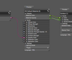

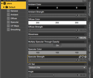

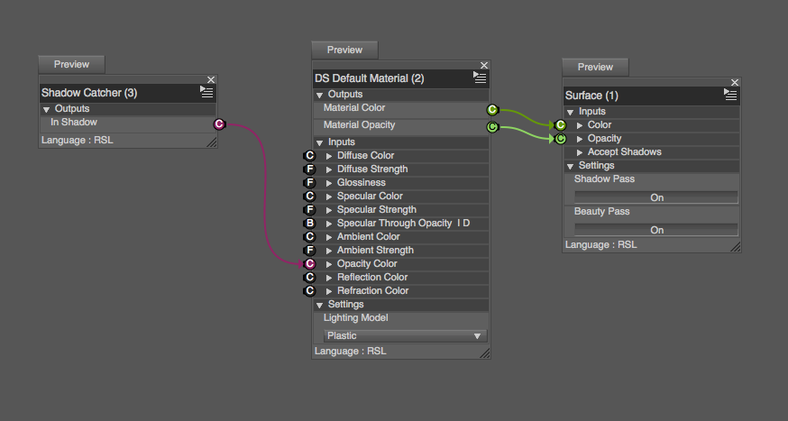

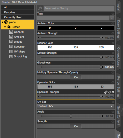

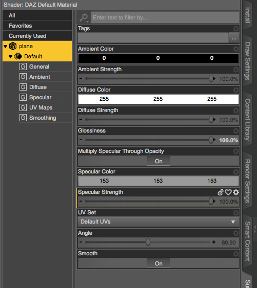

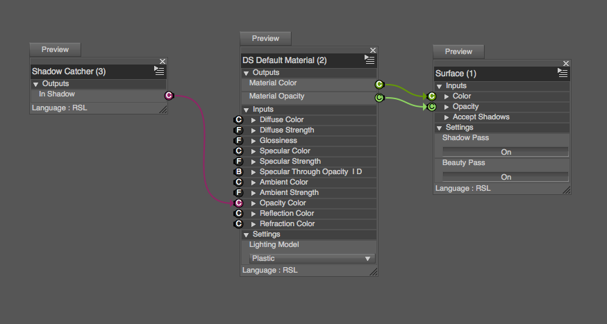

    ich bin recht neu in DAZ Studio und möchte meine Figuren samt Schatten, aber ohne Untergrund in Photoshop weiterbearbeiten. Ich habe es nach einem Youtube Video versucht, die plane will aber nicht unsichtbar werden. Meine Schritte waren: Erzeugen der plane und eines Objektes darauf sowie einer Lichtquelle für den Schatten. Die plane in scene und surface angeklickt. Im shader mixer den shadow catcher erzeugt und mit opacity colour verbunden. Danach die Einstellung angewendet, der Shader änder sich, aber die plane bleibt sichtbar. Was mache ich falsch?

    Der 3Delight-Shadowcatcher funktioniert nur mit dem 3Delight Renderer.
    In Iray heißt diese Funktion Matte und funktioniert eben anders.
