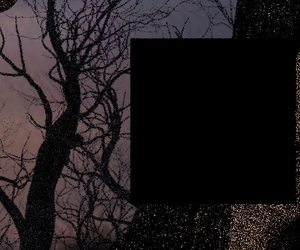

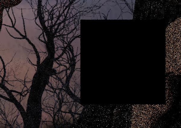

ich habe immer wieder das Problem, dass, wenn ich eine andere Lichtform als Pointlight nehme, also z.B. Disk oder Rectangle, diese im Render als schwarzer Bereich sichtbar ist.
Wie kann ich das vermeiden und trotzdem z.b. Disk benutzen?
Danke

Opacity auf 0 setzen?
Hinter die Kamera schieben?
Am besten, du positionierst das Licht außerhalb der Kamera.
ja schon, nur sollte das Licht hier ja nah am Objekt sein.
Wenn ich es hinter der Kamera positioniere, wird sein Einflussbereich ja größer. Ich brauche hier nur kleine Bereiche.
Das Rechteck war ein Versuch, um das krieselige zu vermeiden.
Eigentlich dürfte sowas doch nicht vorkommen, oder?
Ist das ein Programmfehler?
Nein, kein Programmfehler. Iray ist in vielen Dingen der Realität sehr ähnlich. Lichtquellen sieht man nun mal.
Es gibt allerdings auch die Option "Render Emitter", die man auf OFF stellen kann. Das hatte ich vorhin vergessen zu erwähnen. Hilft das vielleicht?
Es müsste irgendwo einen Schalter "Render Emitter" geben. Auf "off" stellen.
Ich stelle die Opacity bzw Cutout auf 0.00001
Das hilft im allgemeinen. Vielleicht sind die Nullen nicht genug. Mußt du mal probieren, ganz off funktioniert glaube ich nicht. Das Schöne ist, die Lichtstärke bleibt bestehen. Viel Glück!
guter Tipp.
Danke
