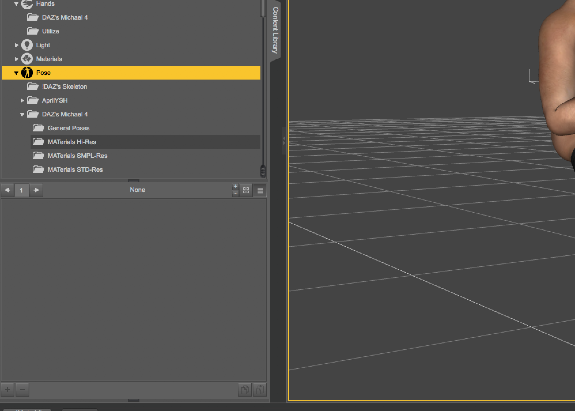

    Am einfachsten geht es so:
    Die Figur muss ausgewählt sein.
    In der Library hast du am unteren Rand ein Pluszeichen +
    Wenn du das anklickst, bekommst du eine Liste von Kategorien angezeigt.
    Da wählst du dann Pose und gibst einen Namen ein. Du kannst auch einzelne Körperteile abwählen, falls du nur eine Teilpose speichern willst.
    *kopfkratz*
    Kann das sein, dass du beim vorherigen Versuch vielleicht in der Poser-Library warst? DS zeigt ja beide an (Poser-Library und DS-Library), aber es speichert keine Dateien im Poserformat in die Bibliothek.

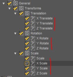

  • Ich habe grade kein DAZ vor mir, aber wenn ich eine Pose als Pose-Preset speichere, dann sind dort bei jedem Unterpunkt noch weitere Optionen wie z.B. die Pose-Controls oder irgendwelche XYZ-Koordinaten für den Ort im System.
    Wann muss/kann ich in welcher Stufe welche Optionen weglassen und wann nicht?
    Ich will z.B. Posen speichern, die NICHT auf der aktuellen XYZ-Koordinate festkleben. Da reicht es doch, das an der "Root" zu machen, oder? Welchen Effekt hat es, wenn ich diese Option bei Unterpunkten wie z.B. den Armen aktiviert lasse?

    Um  diese  nun zu verhindern, dass die Posen zurück in die Mitte springen soll  ich nicht
     Sie nicht  so  speichern die X-, Y- und Z- nur  weiss  ich nicht mal was das  ist.  kann mir das  mal einer  erklären, den  speichern  soll  ich  sie   so
    Speichern Sie die "Y" -Übersetzung nur auf der "Hüfte".

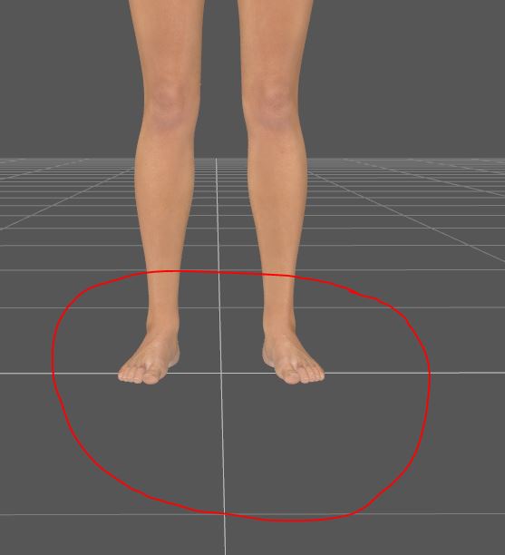

  • Posen sollten auf "0-Position" mit Bodenkontakt gespeichert sein:

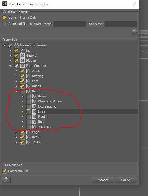

    File
    Save as
    Pose Preset
    Jetzt öffnet sich ein Dialogfeld und du kannst auswählen, was genau gespeichert werden soll:
    Du kannst die Expressions alleine abspeichern (alles andere abwählen)
    Oder du kannst die Bereiche des Kopfes weg lassen, um dem Käufer die freie Wahl der Expressions zu lassen bzw. in Deinem Set beides als seperate Datei anbieten.
    Wichtig ist, dass die Figur nicht in der Luft hängt
