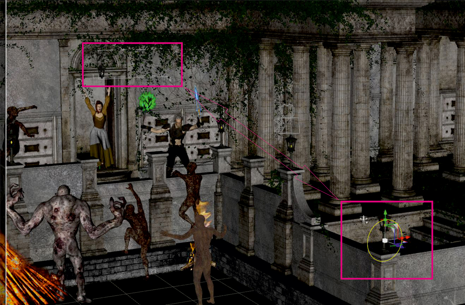

    Es passiert (mir) immer wieder, das das GIZMO (wie heißt das eigentlich in DAZ), der Manipulator, beim Laden eines Probs/einer Figur nicht bei dem Teil erscheint, sondern am A... der Scene, also "irgendwo".
    Das ist beim präzisen Platzieren in der Nah-Ansicht äußerst unschön.
    Klar, man kann die Schieber/Zahlen im Parameter-Tab benutzen, aber mit dem GIZMO ist das für mich intuitiver.
    Wie bringe ich GIZMO und Figur/Prob in der Szene zueinander?
    Hier noch ein Bild zur beispielhaften Ansicht:
    Angewählt ist die Lampe (oben im Bild) - GIZMO ist unten, weit weg!

    In Blender erscheint der Manipulator dort wo sich der Mittelpunkt des Objektes befindet. Der durchaus mal ganz woanders sein kann, wenn man das Mesh im Edit-mode versetzt und vergessen hat den Origin wieder zur Geometrie zu schicken. Vielleicht gibt es im Studio eine ähnliche Funktion, die den Mittelpunkt zum Objekt schicken kann.

  • Ah, jetzt habe ich etwas gefunden:
    Als ich den Joint-Editor angeknipst habe, leuchteten im Innern des Gebäudes mehrere Lampen-Umrisse auf.
    Und der Manipulator bedient ja dann die ganze Lampen-Schar!
    Und dann sitzt der "irgendwo" in der Mitte von allen.
    Kann man dann wohl nicht ändern.

    Wenn du den Joint Editor aktiv hast, musst du auch das Tool Settings Tab aufmachen, sonst siehtst du keine Optionen.
    Dort kannst du nämlich den Mittelpunkt verändern, damit auch die Position des Gizmos (ich weiß auch kein besseres Wort dafür ;) )
    Aber Vorsicht, wenn du das Objekt bereits verschoben hast, verändert sich die Position beim Verschieben des MIttelpunkts auch nochmal.
