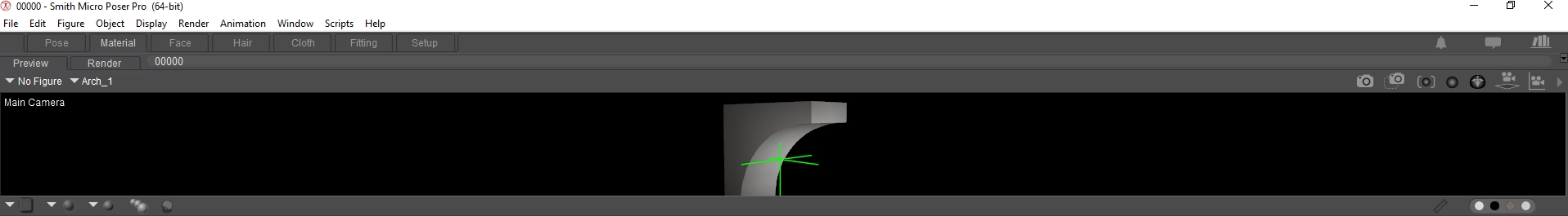

  • Obwohl ich "launch preferred scene" gemacht habe, ist meine Oberfläche von einem Start zum nächsten zerschossen

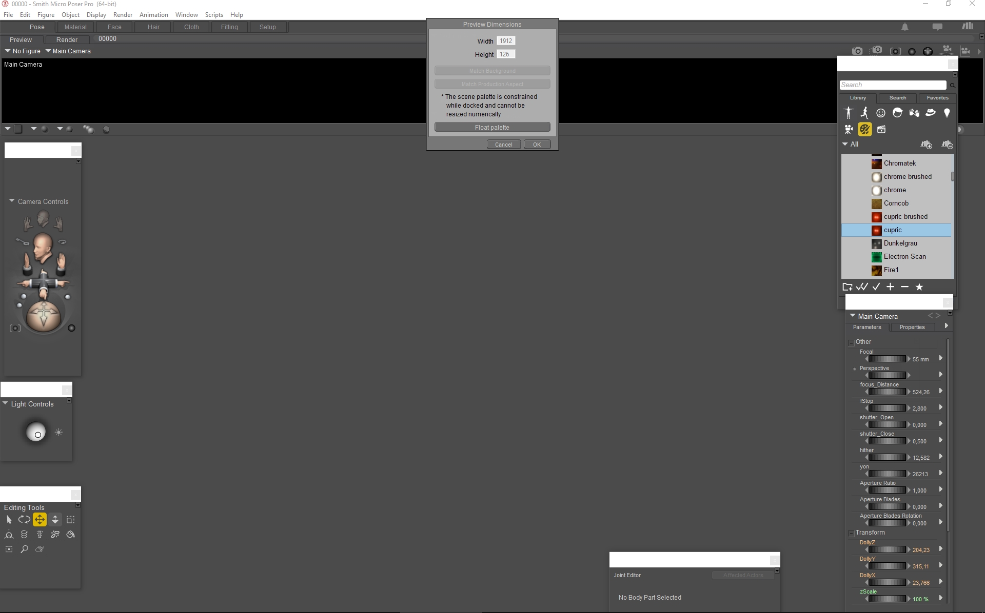

    Das Arbeitsfenster ist unförmig verkleinert und lässt sich nicht verstellen, außer man floatet es. Dann sieht es so aus, wenn man die passenden Zahlen eingibt.
    Die seitlichen Fenster werden teils verdeckt. JEDES Verschieben des Hauptfensters führt wieder zum ersten Bild, auch wenn man das Floaten aufhebt.

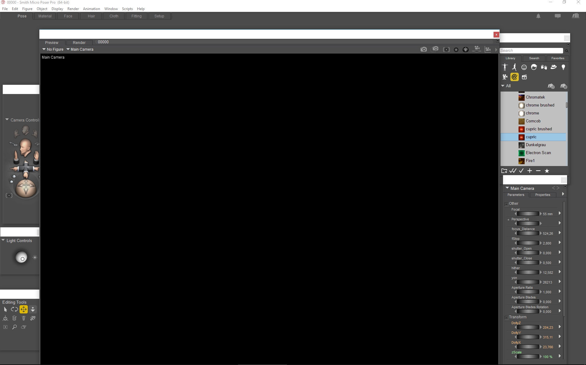

    Der Aufruf des Materialraums führt zu folgendem unbrauchbaren Fenster
    Wie kann ich mir da helfen? Ich bin dankbar für jeden Tip!

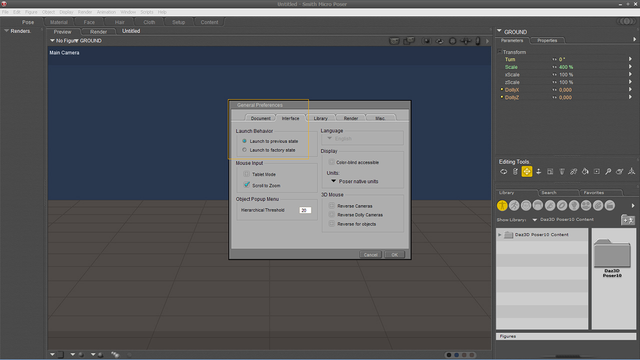

    Launch preferred scene und Launch to previous state sind zwei Paar Schuhe.
    Erstere Einstellung bezieht sich lediglich auf die Startszene (die beim Programmstart in den Viewport geladen wird) einschließlich der Rendereinstellungen und sowas, ~ to previous state hingegen auf das Programm-GUI. Die Einstellungen dafür sind in den Preferences einen Tab weiter:
    Im Zweifelsfall einfach hier mal ~ to factory state wählen .. das sollte das UI beim erneuten Programmstart auf den 'Werksstandard' zurücksetzen, dann die Fenster nochmals so arrangieren, wie du's gern hättest und wieder zu ~ to previous state wechseln. Dann sollte es beim erneuten Poser-Start hoffentlich passen.
